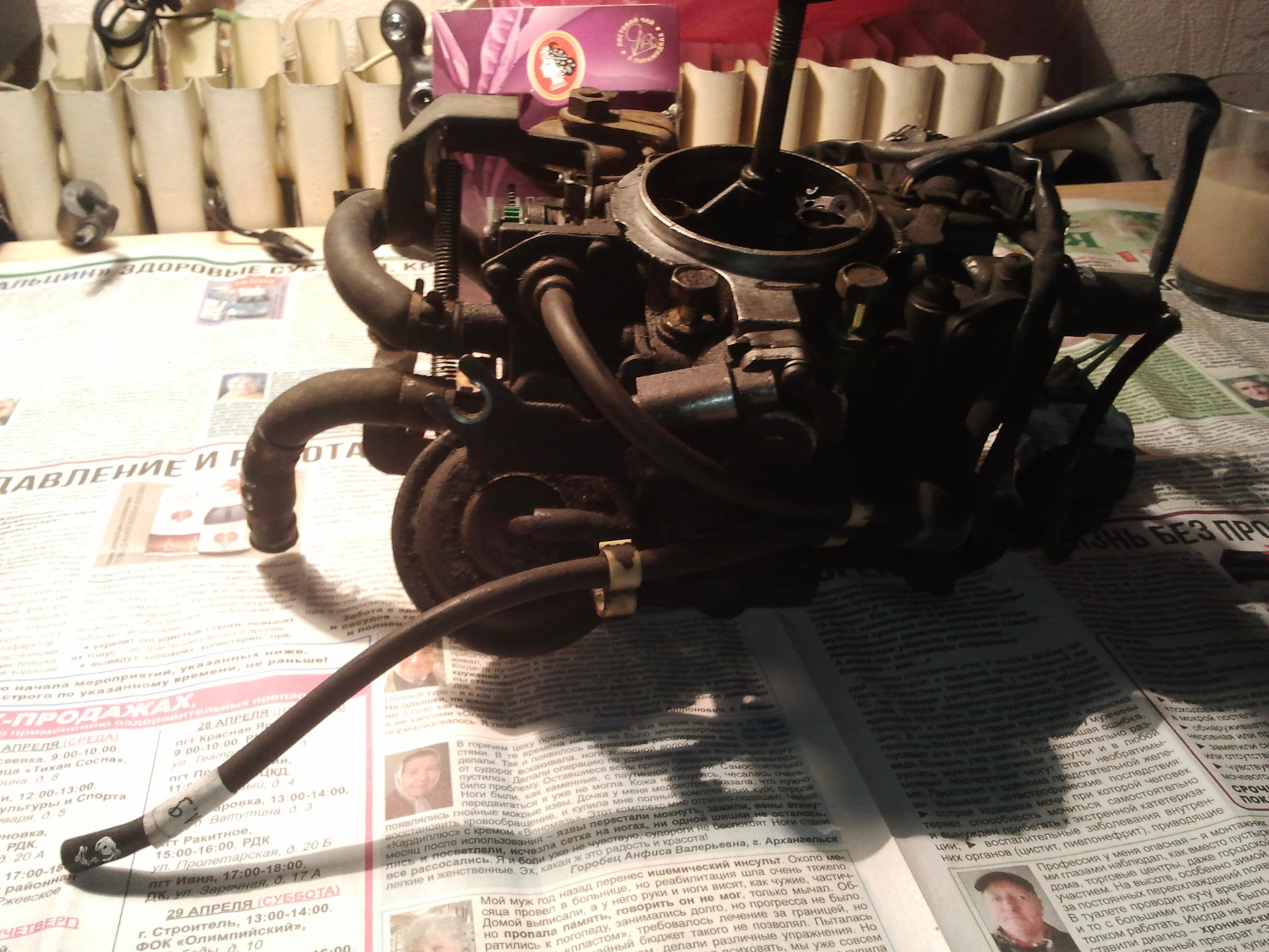

Разобрался я с винтами. Сначала крутил новой отверткой подо браной в магазине под размер винтов. Но она оказалась то еще г… Потом взял отвертку из набора на работе и ей уже докручивал. В особо тяжелых случаях срывал хитрым газовым ключем.
Проблема у наших карбов только с откручиванием двух утопленных болтов. Один сверху в отверстии, а другой снизу. С ними надо очень аккуратно.
Ну и верхний жиклер может капризничать.
Чем жиклеры раскручивать? Подбирать отвертки точно по размерам?
Да. Шлиц отвертки в идеале должен точно и плотно заходить в паз. Тогда откручивать будет проще и не будет помятого металла.
Перед откручтванием лучше замочить в тормозухе или WD.

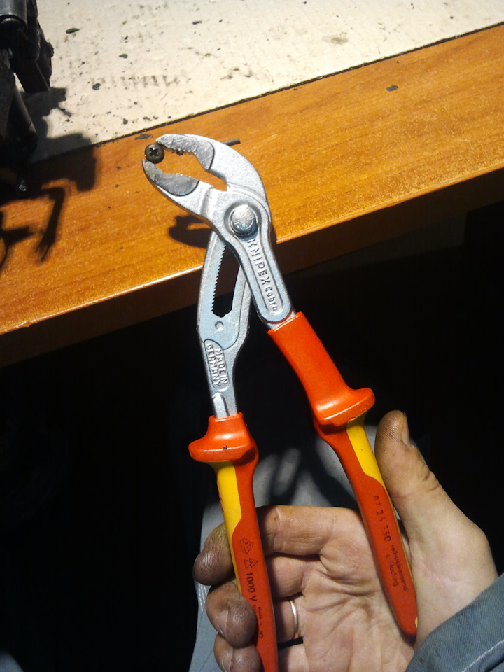

Обычно я использую кусачки-бокорезы и зажимные клещи как на фото.
Сперва хватаю шляпку кусачками поближе к телу детали, сильно сжимаю и пытаюсь отвернуть.
Либо отворачивается сразу, либо повреждает шляпку и она перестает быть идеально круглой — самое оно для того чтобы зажать губами клещей. С ними либо выкрутишь, либо обломишь шляпу.
Но, если шляпа обломится — она обломится от чего угодно)

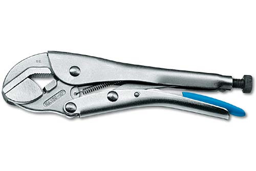

У меня на айсане головки винтов выступают над корпусом, я их просто хорошими плоскогубцами захватывал и крутил, прекрасно отворачиваются. Только на плоскогубцах чтобы зубы хорошие были, не слизанные. Рычаг получается больше, чем если отверткой крутить.

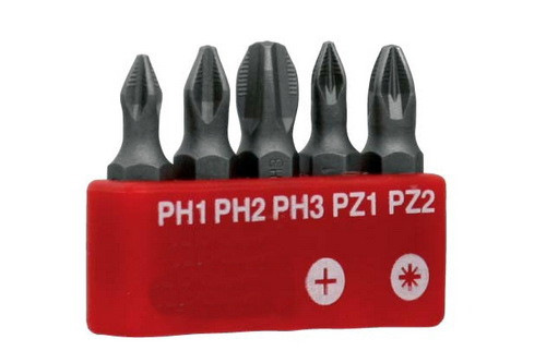

4WezDe правильно сказал. обязательно простучать болт тем же крестом каким крутить их будешь. и надо очень хорошо подобрать крест! тогда все пойдет. НО сильно лупить молотком тоже не надо )))
Это нормальное явление для узла, куда еще не лазила рука русского человека))). Хорошо зафиксируй карб, простучи болты хорошенько, я для этого использую жало от расколотой крестовой отвертки.При откручивании важно использовать отвертку с хорошим жалом и размером креста, максимально подходящем к болтам. Яповский крепеж довольно мягкий, поэтому слабо ржавеет. Будет щелчок, после которого все открутится свободно.
WD40 или аналог по винты брызгать, подобрать правильную ударную крестовую отвертку по размеру и постучать молотком по ней, чтобы грязь, все что могло прикипеть — отошло. С нажимом хорошим откручивать.
