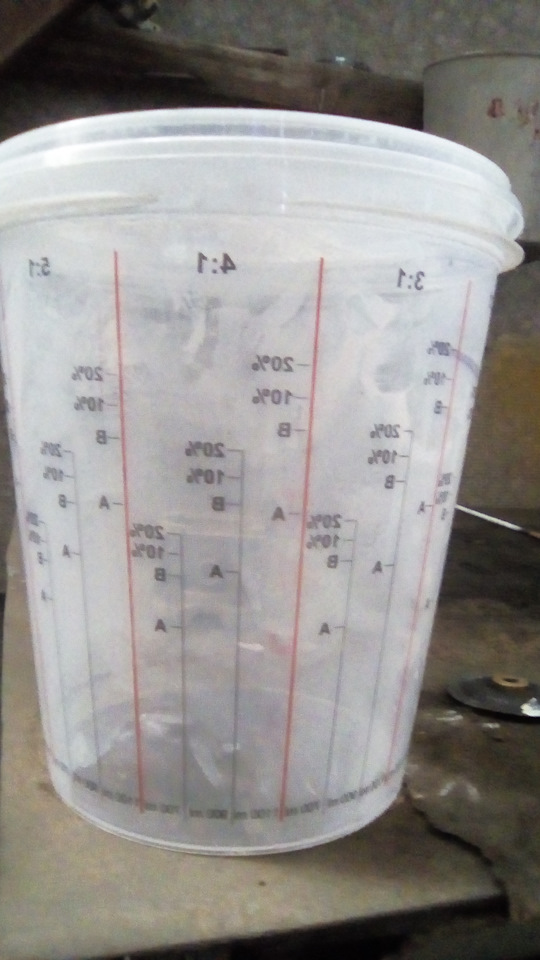

И ещё, купи несколько ведёрок малярных. В них удобно миксовать краску с компонентами
На банке с краской указаны соотношения — краска-отвердитель-разбавитель. Разбавитель идёт всегда отдельно ибо он зависит от температуры. Если температура 16-19С нужен "быстрый", 18-22С — " нормальный", 21-24С — " медленный"

1) Акрила на жигу хватит 2л (если не уверен возьми +0,5)
2) Про то какая краска лучше можно спорить сколько угодно и дляч всех это решение свое(многие красят тем что есть или к чему руку набили) Т.к. ты будеш красить впервые для тебя любая краска подайдет по способу нанисения потому что ты не кчему не привык, а по качеству Я думаю мобихел в полне нормально и не думаю что на жигу нужно брать что то болие дорогое!
3) По поводу чем разбовлять. Можно разбавлять акриловым растворителем Р12 (пробывал лично все норм) можно фирменым разбовителем, уверен что разницу ты у видеш только в цене! разбовителя нужно 20-30% от обьма краски.
4) Отвердитель должен продоватся вместе с краской (покрайней мере у нас так) соотношение написано на банке
Всю краску желательно смешать в общей таре для тогочто бы цвет был одинаковым, перед тем как навадить ее. Наводить лучше честями а не всю сразу.

На фото в верху пропорция 2 к 1 то Есть литр краски на пол литра отвердителя.
