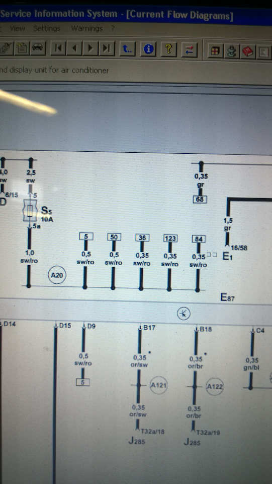

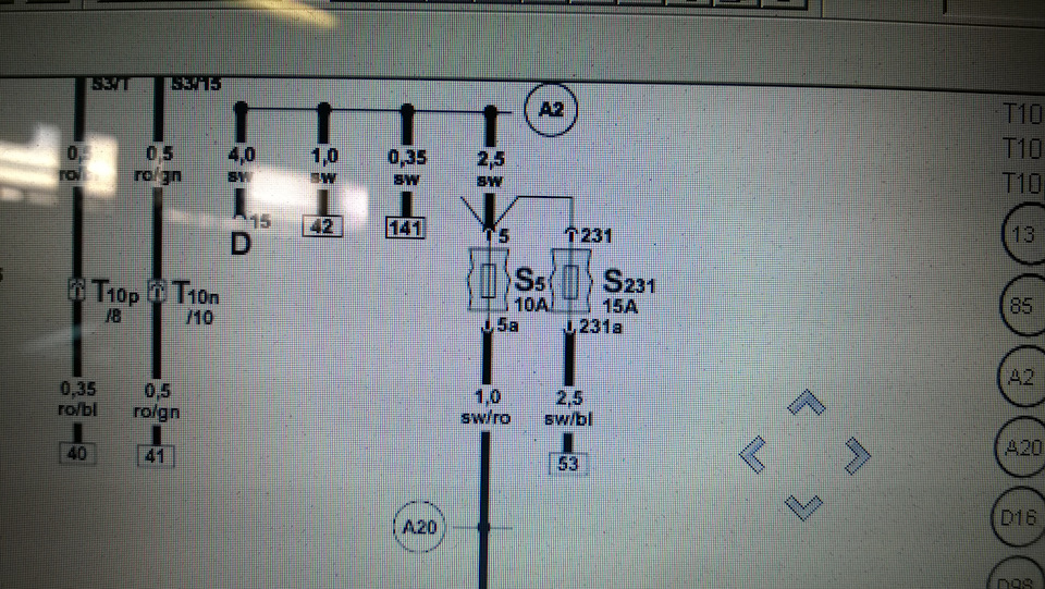

Как ни крути а не че сильно не меняется. Все упирается в пред №5. На него приходит с замка зажигания, а снего уходит провод который затем в косе расходится на кучу девайсов
все проверю. только завтра разберу блок пред и сзади посмотрю может провода отгорели
PilotAudiS8
Все завтра проверю, хочу много куда залезть.

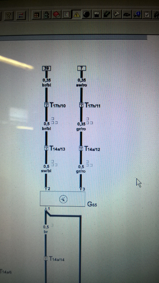

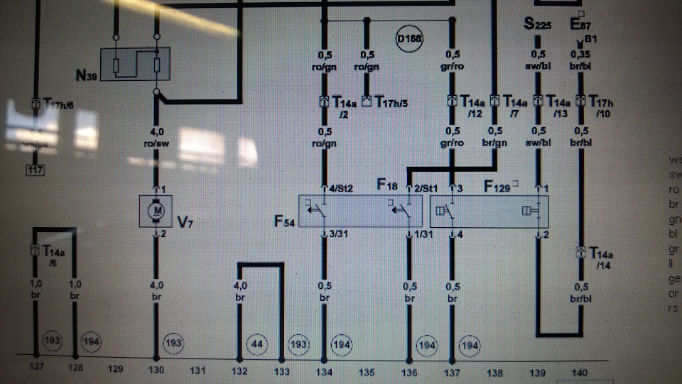

F129 это датчик кондея, 1 и 2 контакты на климу, 3 и 4 на первую скорость вентилятора и кудато еще. Впринципе вроде ни че этим датчиком не коротнуть. ЕСЛИ только ктото кривыми ручками там не покопался. А в таком случае ни какие электросхемы не помогут.

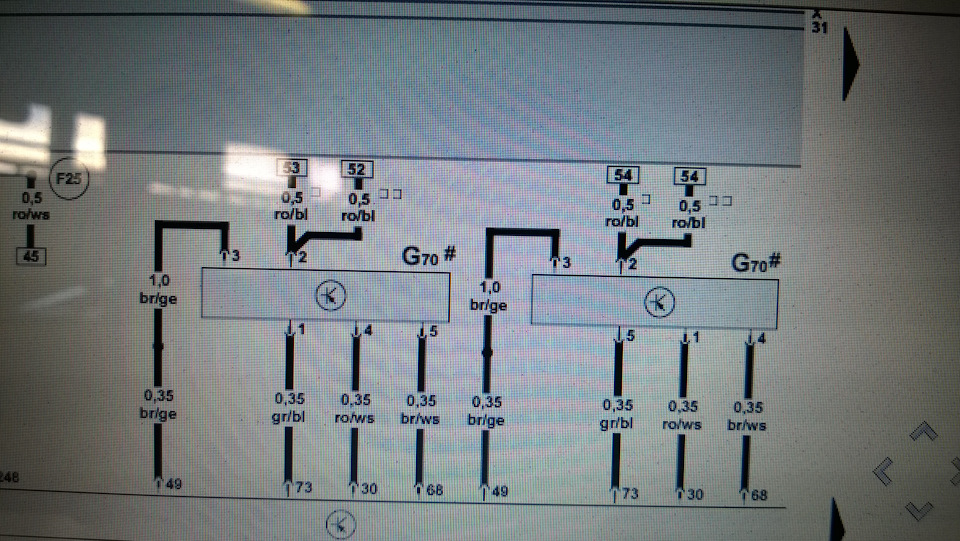

S5 идет на уровень масла, а S231(это №31 с боку торпеды) на расходомер
Посмотрел я сейчас электросхемы и понял что без пол литра там не разобраться ))) Пол датчика завязано на климу ( та что с предом №25), половина на вкл. электровентиляторов, а те в свою очередь с двс. И вроде как бы ни че не связано. Может просто стереть ошибки и все?
да электросхемы дичь просто, трудновато разобраться, ошибки не стираются. пробывал много раз. правка коробка после езды из аварийного режима выходит.
PilotAudiS8
Да круто я встрял, машинка то 2002 МОДЕЛЬНОГО ГОДА ! Да и там действительно датчик 3-х с ШИМ. А вот в 2001 м.г. 4-х контакный датчик. Это я вычисли по коду ДВС. Теперь все по новой))) сдествии вели колобки.)))

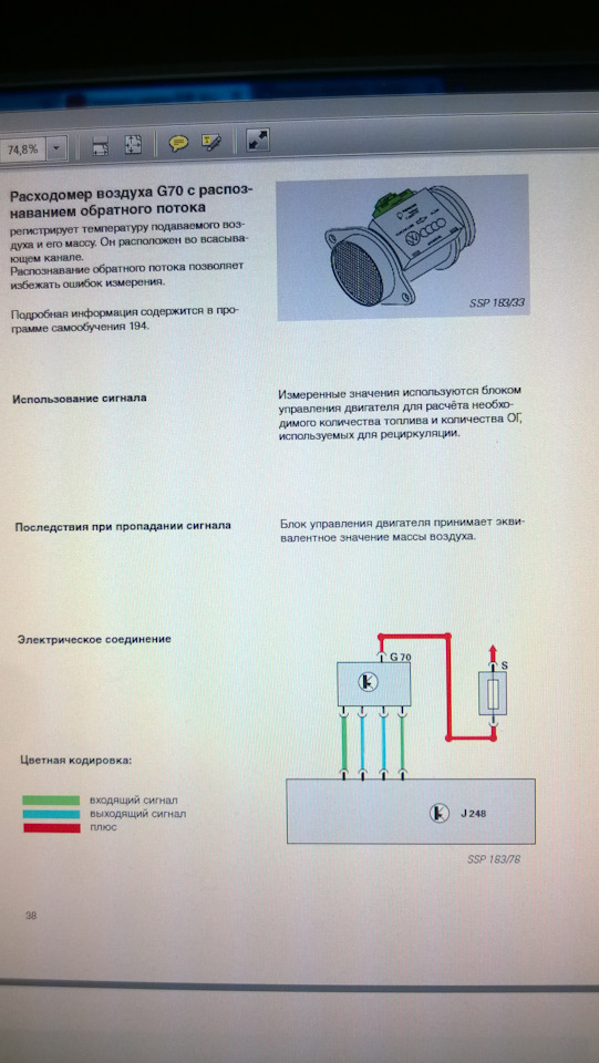

Расходомер питается через 31 пред, на 5 -м преде 15 клемма климата и датчика уровня масла. Сжечь через датчик хладогента ты их не сможешь (если конечно кто-то не колхозил). Просто ты на место их не установил.

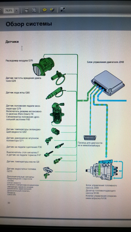

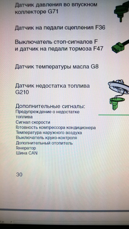

Все очень просто. Ошибка "Сигнал нагрузки отсутствует" это нерабочий расходомер (ДМРВ), а без него не пашет не АБС не АКПП. А получилось так потому что датчик хладагента подсоеденен не к климе а к ЭБУ ДВС и имеет общее с ДМРВ питание. Нет ELSA под рукой чтобы глянуть электросхему, но тебе нужен пред на линии питания ДМРВ находится он может как в каробке с ЭБУ, так и сбоку, а может и под рулем. Скорее всего это пред на 5-10А.
не нашел инфы по поводу пред расходомера, вообще ничего, и где он находится и все такое.АБС работает, не работает ЕСП.
АБСу расходомер не нужен, а ЕСП чтобы удерживать машину при заносе нужна инфа о крутящем моменте, который расчитывается исходя из показаний расходомера. Таже история с АКПП. Остальные ошибки потому что видать это пред дает еще плюс и на те датчики.

С уважением отношусь .Немного не понял зачем SSP выложены. Но если по теме это краткое обьяснение работы некоторых систем, и почти на каждой странице есть надпись "НЕ является руководством по ремонту".Я выложил инфу основываясь на данных с программы эльса. Принскрин экрана со схемами выкладывать не буду, ELSA pro всетаки))), завтра с домашнего компа пожалуйста, если конечно интересно.

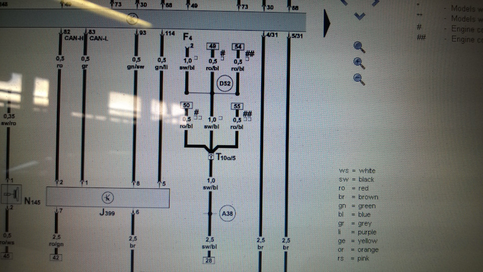

Проверь, вытащи 25-й предохранитель 30А. Только его ты мог сжечь. А че другого метода запуска компрессора кроме перемычки на датчик нет?
пред целый. не знаю))
Если пред целый, как ты понял что коротнул цепь? Поменял 25 перегоревший? . Если так то может в процессе поиска вытаскивал другие преды. Вот список предов для климата 25 и 26 Х клемма, 5-й 15 клемма. Типтроник для КПП 31-й пред.
а что еще может быть. как коротнули клима погасла и букет ошибок вылез. я все преды вытащил, даже напругу до предов проверил.
а я и говорю проверь все предохранители из списка на МЕСТЕ.
вот не поверишь все пересмотрел, завтра еще пересмотрю, убедил меня. возбму пару новых рабочих и буду подкидывать взамен
