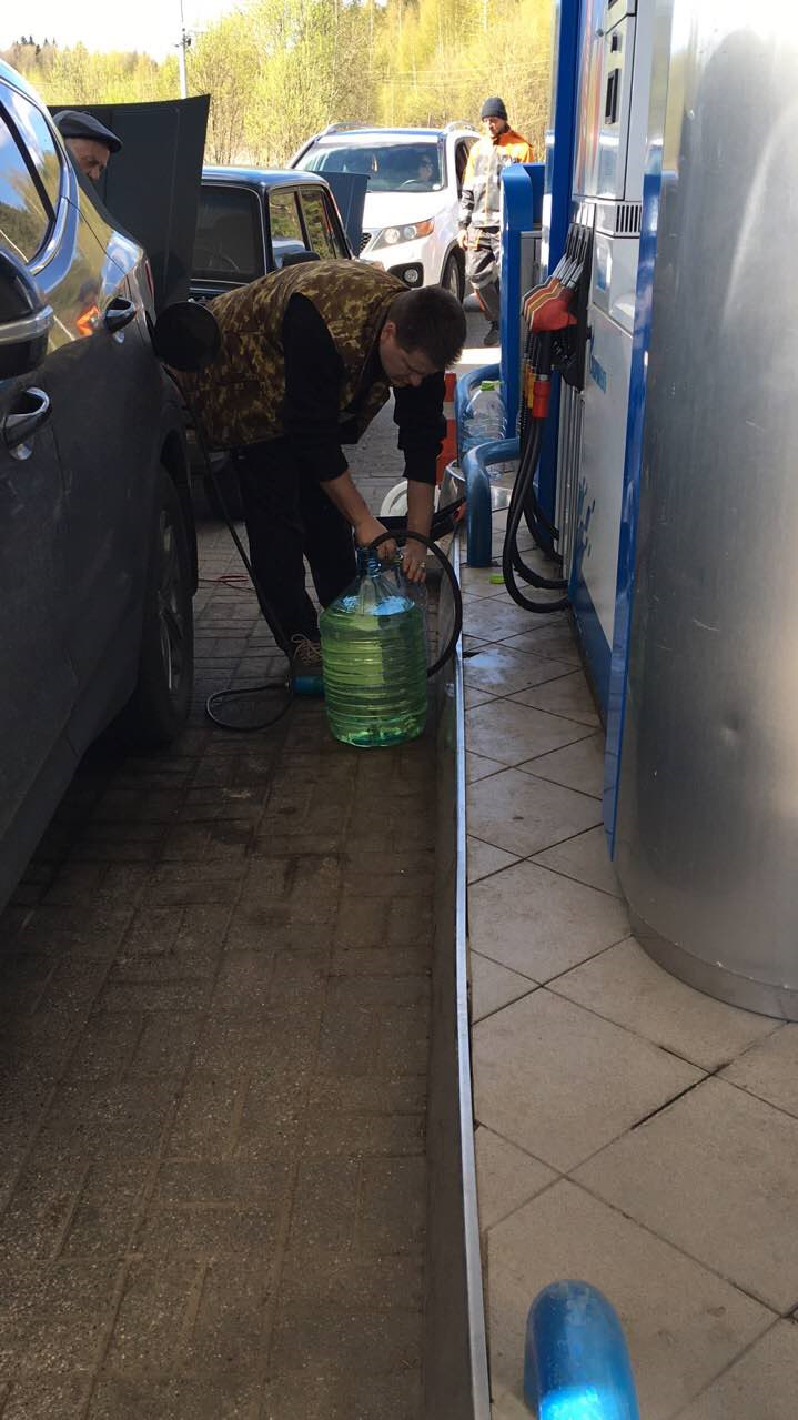

Ребя, помогите советом.
На АЗС залили бензин вместо дизеля, авто проработало минуты три (от заправки не отъезжали), потом чухнулись и заглушили.
Нахожусь на трассе, ехать надо дальше :(
Что делать и какие доки требовать с заправки?
Спасибо!
!доп.инфа от страдальца!
Залили на АЗС Газпром вместо солярки — бензин. До полного бака.
Заправщик сам вставил пистолет бенза! У горловины есть знак дизеля.
На кассе когда стали говорить чего оплачиваю — понял что залили бензина мне в солярку (+-10 литров было)!
Бегом к машине / заглушил.
Поднял кипишь…
Вызвали каких-то специалистов : они умеют только Сосать шлангом .
Посланы!
Вызваны те кто имеет сканер для прокачки системы и вроде имеет более-менее навыки спасения авто…
11:40 — доп инфа:
Приехало начальство. Сказали к 12ти спец подъедет. Все сделает и выдаст акт, что именно он сделал и почему.
12:20
Приехал Ангел.

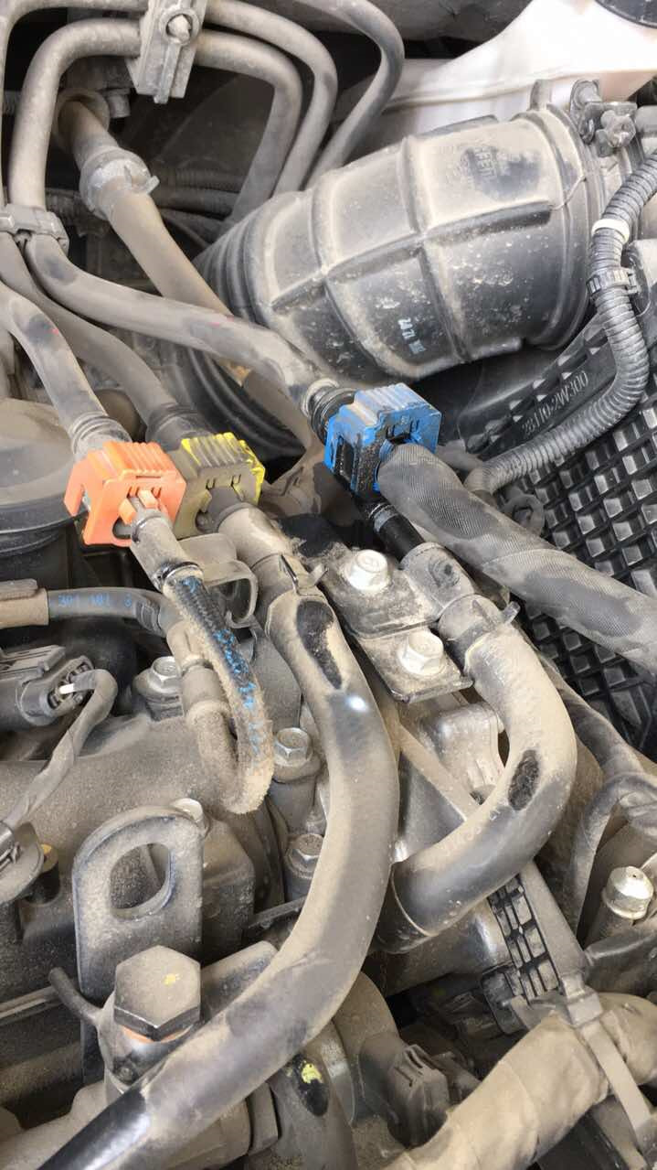

Со дна бака забор идёт из двух частей. Поэтому сливать нельзя шлангом. Завоздушится система!
Есть специальная топливная магистраль для слива именно для таких случаев!
Синяя из магистрали, жёлтая из фильтра.
Так что вот такая система у нас!

Слей, ну вроде бы ничего не будет критичного.Если бы дизель в бензиновый двигатель, был бы п***(
Авто ожило! Вроде все ок

Думаю нужно слить бенз там где это возможно, и залить саляру, главное что бы машина завелась, далее все прогонит само собой, страшного ничего произойти не должно, у меня водители в морозы добавляли в саляру немного бензина, говорили что так запускается лучше, никаких последствий не было.

— попытался бы через горловину выкачать по максимуму из бака при помощи шланга/груши/насоса/собств. легких/пробки которой нет;
— хорошо если есть подкачивающий насос в баке, то снял бы подводной шланг к фильтру и им по максимуму пытался б опорожнить весь бак, с фильтра слил бы все что можно, возможно шприц большой из аптеки помог бы в этом случае;
— потом залил бы ДТ до полного и заводил, как тут уже писали на минут 20 на холостых.
п.с. по зиме многие дизелисты льют керосин, а он близкий родственник бензина, ничего страшного при разбавлении малого количества бензина большим количеством ДТ не произойдет. Просто изначально не понятно насколько был бак заполнен.

все слить с бака, залить солярку, завести и на холостых пускай поработает без нагрузки
всё сливай с бака и заправляй полный бак соляры.
Страшного ничего нет, я сто км на бензине проехал на наваре, все живое. С бака слей по максимуму, промой топливный фильтр по возможности, точнее с него надо слить бензин и залить солярку, машину заведи минуя фильтр с бутылки, дай немного поработать, несколько минут, и все, можно ехать
