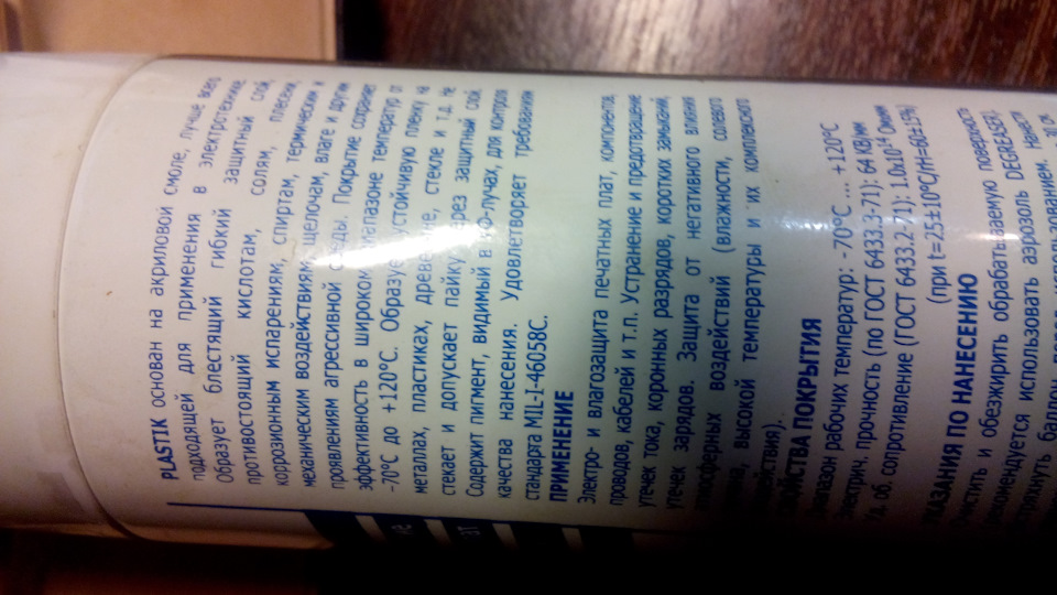

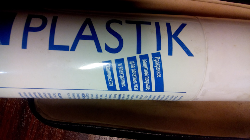

Вот он
Я бы порекомендовал бы cramolin PLASTIK работает конкретно
Лак и компаунд/герметик — разные вещи. Про лак в видео сказал же.
Извини не знал что это так принципиально я не мастер я радиолюбитель
Не видели в радиодеталях компаунда? :) Обычно белый и мягкий, как резина.
Надо смотреть внимательнее есть всякий и цветной и твердый как сварка а есть ещё и силикаты всяческие
Правильно. И у всех свое назначение. Лак и двухкомпонентный неагрессивный силикон служат для разных немного целей — с чего и начал.
