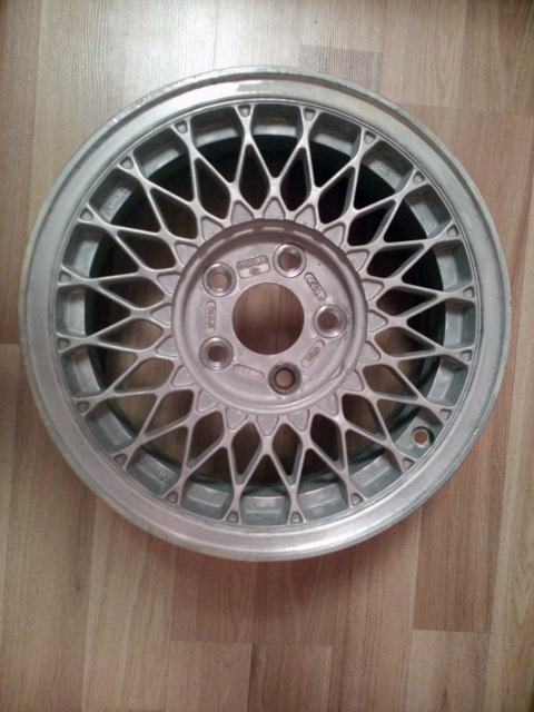

А че делать если не знаешь фирму и модель диска?где их найти?
искать в любом авто магазине который имеется в вашем городе . замерьте ценральное отвестия (то есть диаметр) и в путь методом подбора .

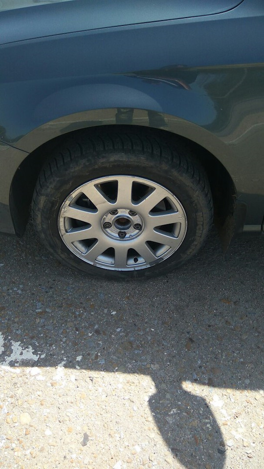

а что за автомобиль?
диски с ауди, , ,
отлично, а радиус какой? так же просто находишь какие размеры у дисков ауди… exist думаю поможет

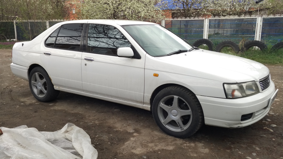

А ЦО какое? я на свои АТС CUP подобрал без проблем. но они соответственно без наклеек. я взял хромированные
63 диски ниссановские
