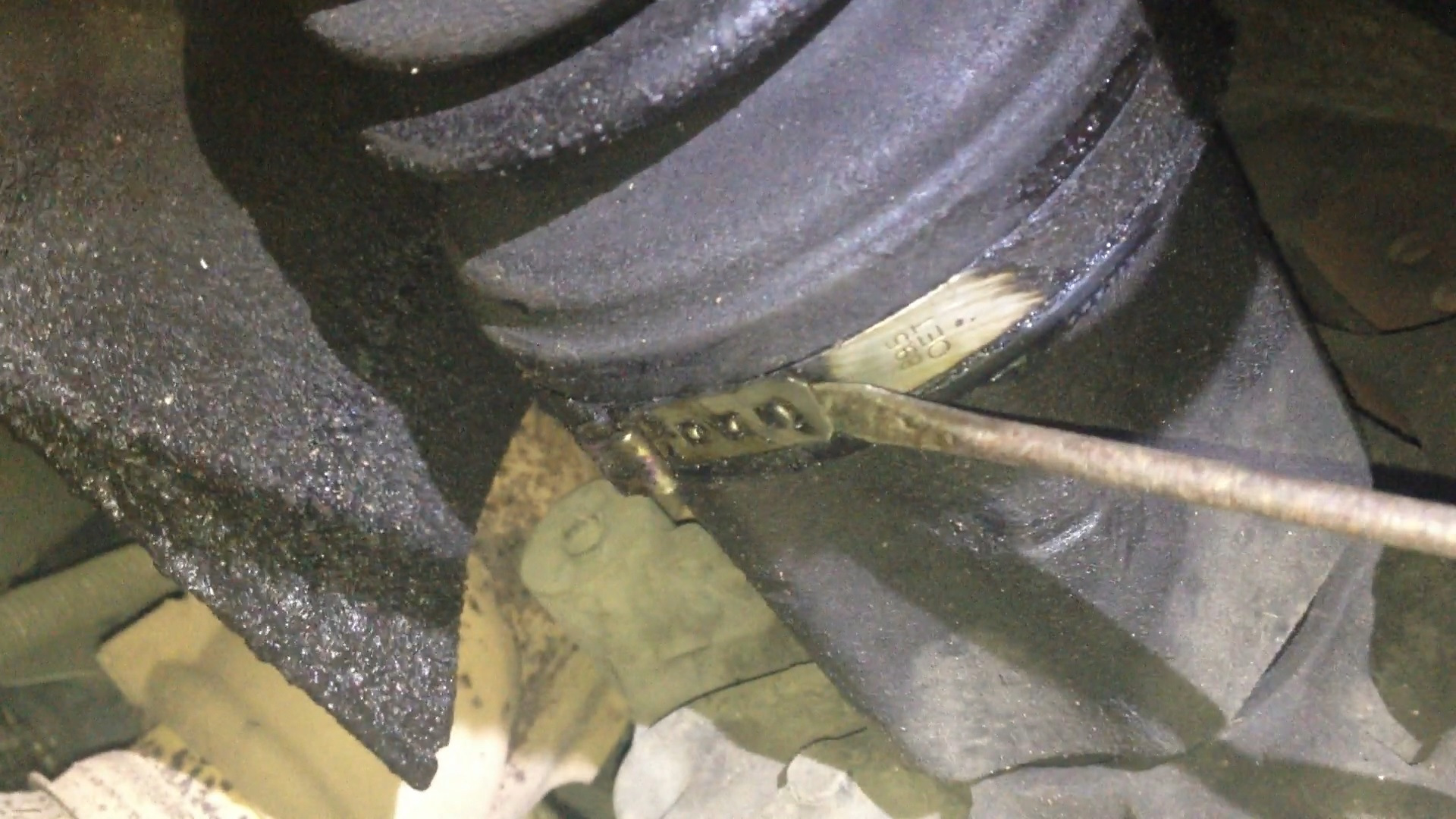

Один из врожденных косяков Супёрбов первых и средних годов выпуска — хлипкенькие пыльники внутренних шарниров (триподов). Говорят, на последних годах это уже пофиксили, а вот я "под раздачу" благополучно попал (конец 2012 года) — левый разорвался аккурат по периметру тысячах на 75, а правый и вовсе по-капельке сопливил чуть ли не из салона. Когда же, спустя 4.5 года, по радиусу от этой резинки все заросло масляно-грязевой шубой, я переборол лень и решил-таки заняться вопросом чуть плотнее. ))) Такой вот я наездник, ага.

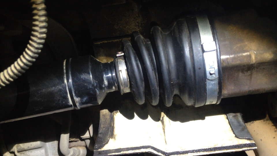

В коротеньком видосе я показал, как снял старый хомут, чуток залез камерой вовнутрь пыльника, набил туда новой смазки и затянул всё новым одноразовым тру-хомутом с помощью модных ФОРСовских спец-клещей. :)
Кстати, хомут фирмы AndyCar с артикулом 2108-2215034-10/36-10 (насколько я понимаю — для внешнего пыльника ШРУСа на "Зубилы") просто идеально подошел под внутренний супербовский. Будем наблюдать.
Надеюсь, кому-то будет полезно!

Сейчас VAG предлагает внутренний пыльник пластиковый с доп.кольцом под хомутом. Я уже один на такой поменял. Второй на очереди…
Не могли бы подсказать артикул?
1K0498201G

Правый трипод тупо перегревается от выпуска который прямо над ним — принудительная замена смазки после 50-60К или 4 лет — это статистика (личная)
левый (если резиновый) рвется на подвесках ППД — из-за большого угла наклона
на РС и Евро подвесках все лучше
пластиковый держит хорошо даже на ППД

имхо оригинальный ремкомплект — не дорогой и очень качественный
Нормальные клещи для работ "раз в год", я считаю. Конечно, не топовые, но так про любой инструмент сказать можно. :)
При чем тут перегрев — он брызгаться начал через полгода после салона. Если-б так интенсивно перегревался — такими темпами через пару лет вообще превратился в пластик и рассыпался бы. Резинка и на 90 тысячах упругая, без трещин. Думаю, дело в недотяге хомута / плохих (растягивающихся) самих хомутах. Почему именно справа — ну видимо, есть какой-то технически-обоснованный фактор, здесь уж не знаю.
По углу наклона комментировать не могу — возможно.
да, меня удивило, что через 15 кидать начало, возможно с завода не дотянули
обычно смазка тупо перегревается от выпускной трубы в правом триподе на октахах и супах и смазка приходит в негодность, в сервисах (особенно ОД) их не дефектуют, они же целые ))
на тигуанах 2.0 с акпп стоит угловой редуктор и этот недуг их не касается, трипод стоит правее выпуска и не перегревается
А, ну если про саму смазку речь — да, возможно. Собсно, там щиток теплоотражающий и стоит для этого, я думаю. Хоть как-то минимизировать.
