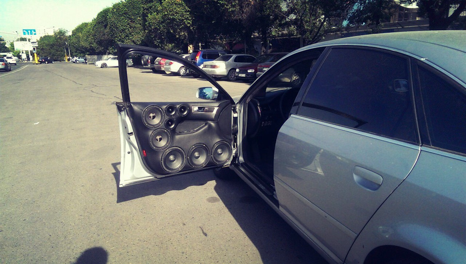

Фронт:
Alphard nm6 две пары.
Alphard fr80 три пары.
Рупора Т34 три пары.
Уси на фронт:
Alphard hxl 4.180
Pride 2.300
Сабовое звено:
Pride s15v2
Усилитель — DC audio 10к.
Полная виброизоляция всей машины сьорной солянкой, в основном шумофф проф ф4 в несколько слоев.
Рез 152.5 на 28 гц, так же есть результат с двумя открытыми дверями на другом корпусе для амт спл шоу, средний результат за 30 секнд 149.
Ну и несколько фотографий, видео.

FR80 заменил бы на he-817, это совсем другой мидбас и скинешь по 5 кило с каждой двери, и уши и петли скажут спасибо
От фр мне нижняя середина в основном нужна была громкая, доволен как звучит в целом. А для ушей у меня отдельный сетап, в бортовике можно посмотреть, переключается кнопкой… Насчет петель согласен, но уже более полугода прошло, держут не провисли
Нижней середины там тоже хоть отбавляй. Ну дело хозяйское, принять совет или нет )))
Я для fr 80 применения не нашёл.
Если найду на нашей необъятной родине чтобы послушать, сравнить, обязательно послушаю .
ты из Казахстана… тогда сложнее, я вот посмотрел в тырнете и не нашёл дилеров в кз
Так и живем, тут в принципе ничего нет, всё заказывать ) даже элементарно оплетка для кабелей, не то что все остальное
А как акустика подключена?
Фр80 в 1.3 ома от прайда 2/300. Нм6 в 2 ома и рупора в 12 ом :) от хлх 4.180

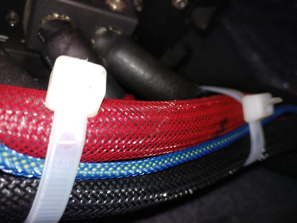

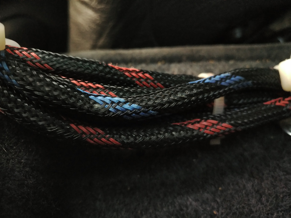

Даже в моей развалине провода лучше прибраны) Незачёт, двойка)
это фото в процессе работы)) нет ни одного свободно — валяющегося провода и все в гофрах/оплетках
Можно тогда фото готового проэкта) Те провода, что идут по правой бочине, замотанные редкими мотками изоленты) на предпоследнем фото, тоже в гофре?)
Изолента редкая?
А теперь сами гляньте предпоследнее фото. Там как не увеличивай, выглядит как изолента) Сразу то почему фото проводки не выложить, раз оно есть)
Зачем? Кому нужны фото оплетки ?
MShep
Даже на ремоуте оплетка

Хотите найти провод без преда?) преды с двух сторон на всех кабелях. Четыре протяжки нулевок из под капота, в багажнике везде нулевки. Акустические 6 и 2.5 квадрата, межблоки самодельные из кабеля canare. Нарисую как время будет свободное

Там никогда не было изоленты) там эта оплетка, провод вместе с оплеткой выходит из ящика, и похоронены там на клей.
Видел уже на крупном фото выше.)
