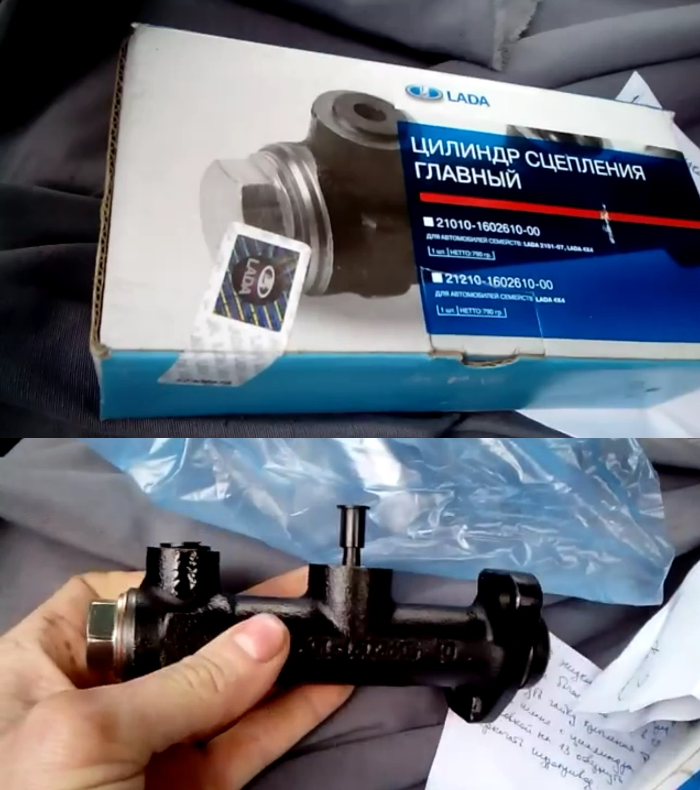

Покупаем новый цилиндр сцепления и выкраиваем время для ремонта — при хорошей сноровке можно уложиться в час времени.

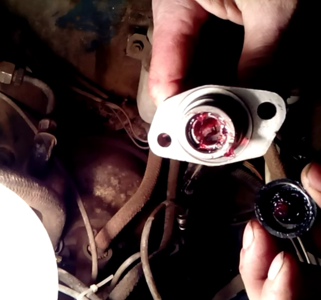

Теперь отворачиваем накидной головкой два болта крепления цилиндра к корпусу и снимаем его, не забывая придерживать граверные шайбы, чтобы не упали.
С посадочного места соскребаем старый герметик и тщательно все протираем.
Теперь можно ставить новый цилиндр. Но предварительно проверяем наличие смазки под пыльником — все в норме.
Со стороны салона выставляем толкатель поршня по центру проема, он должен без проблем войти в отверстие манжеты цилиндра.
Фланец нового цилиндра мажем тонким слоем автомобильного герметика, даем немного подсохнуть и вставляем на место.

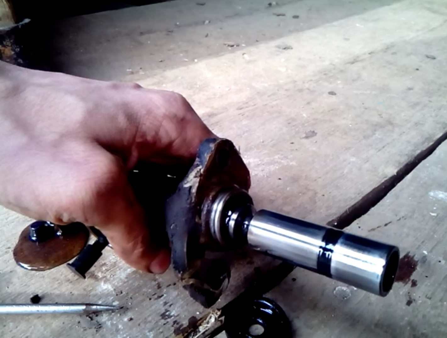

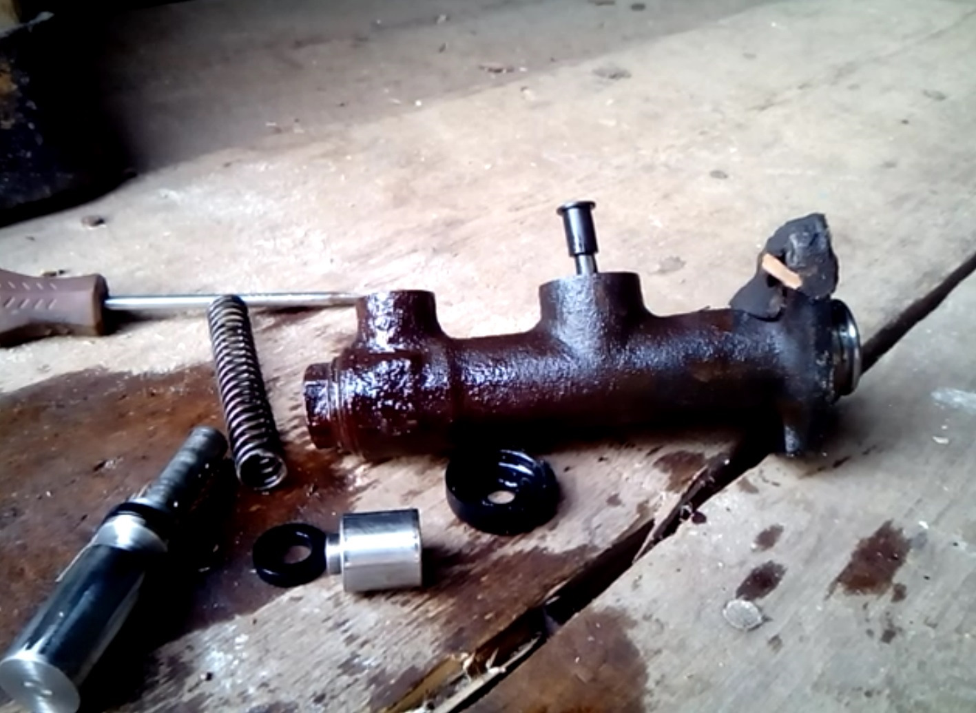

Разоберем старый цилиндр и посмотрим почему же он начал пропускать. Сначала маленькой отверткой или шилом снимаем стопорное кольцо.
Делаем это осторожно, так как поршенек внутри подпружинен и может резко вылететь вместе с остатками тормозной жидкости.

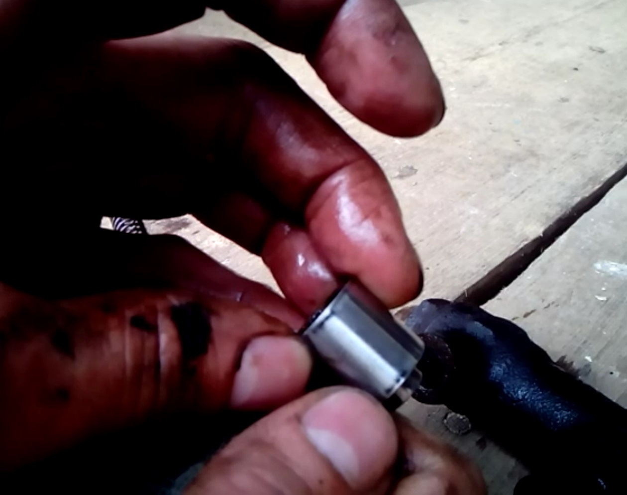

Осматриваем поршенек — отчетливо виден износ поверхности, небольшие задиры, особенно по краям.
То же самое и на поршеньке толкателя, соответственно и зеркало цилиндра также изношено, резиновые колечки неплотно прижимают.
Замена уплотнительных колец может и поможет, но ненадолго, поэтому и рекомендуют менять цилиндр полностью, тем более свои 10 лет он уже отходил.
