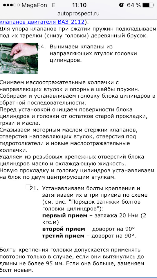

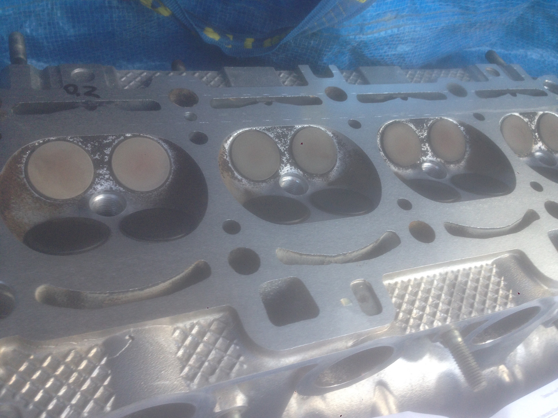

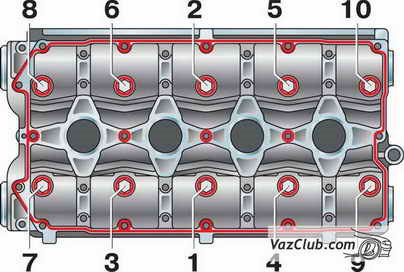

Всем доброго утра друзья… Подскажите пожалуйста момент затяжки головки блока цилиндров и порядок. Голова Шлифованная, болты новые, прокладка обычная… Нахожу информацию, та вся разная, решил перестраховаться и спросить у вас друзья…ВЫРУЧАЙЙТЕ :D
Затянул короче так, 2 кг.и 3 раза по 90 гр. Первый из трёх разов примерно 7-8кг. проверял! А 8 кг пробовал закинуть, ключ так пляшет в руках, на целый килограмм, так что как-то так.
тяни как в матуале. 4+8+90+90. сам так же тянул. гбц шлифовал прокладка ток метал была. после 2го прохода по 90 момент может и не подняться выше 9кг. у меня всё хорошо. уже почти год.
Я затягивал (три года назад, точно могу не сказать) сначала притянул, потом по 4кг протянул, по 8кг протянул, а далее по 90 пару раз столе, точно помню выше 8-9кг сила затяжки неподнималась прокладка металопокет
недавно сам искал… в инете все одно и то же пишут… 1 проход по кругу… потом второй по кругу до 85 ньютонов… третий проход 90 градусов… и четвертый 90 градусов… в итоге по окончанию 150 ньютонов на круг сила затяжки…
Затянул так как ниже написано 2 кг.90 и 90 слабо очень, проверил первые 90 получается 7- 8 кг сейчас пройду ещё один раз 90 и получится как у вас.Спасибо
10й болт не выдержит 150ньютонов) фишка в том что 2 по 90 момент держится один и тот же 8-9кг, эти 2 по 90 для вытяжки болтов.
тянул как на схеме былол написанно вот и вышло что второй круг в 90 градусов ключ показал 150 ньютонов… новые болты не покупал оставил заводские что стояли…
Уважаемый, тогда вы ни чего не понимаете. Болт м10 при прочности 12.9 тянется по мануалу до 9кг все что выше перетяжка, соответственно шанс сорвать резьбу. Ну или у вас не правильно показывает ключ. Или же у вас 8клоп там м12 может тянуться до 16кг
Болты выше 13ньютонов, тем более те что продают в магазинах☺
Я затягиваю обычным воротом: первый проход без трубы, с небольшим усилием чтобы стала на место, второй с усилием и трубой, см 50 длинной, ну а третий уже доворот на 90 гр. И ездию более 3 лет, полёт нормальный)

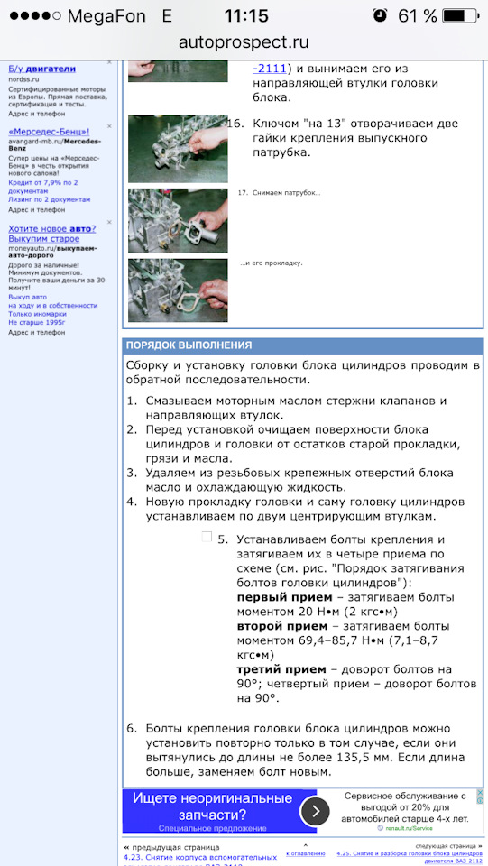

www.autoprospect.ru/vaz/2…-dvigatelya-vaz-2112.html
16кл.
Может мануал у кого есть, что по этому мотору написано?
9кг
