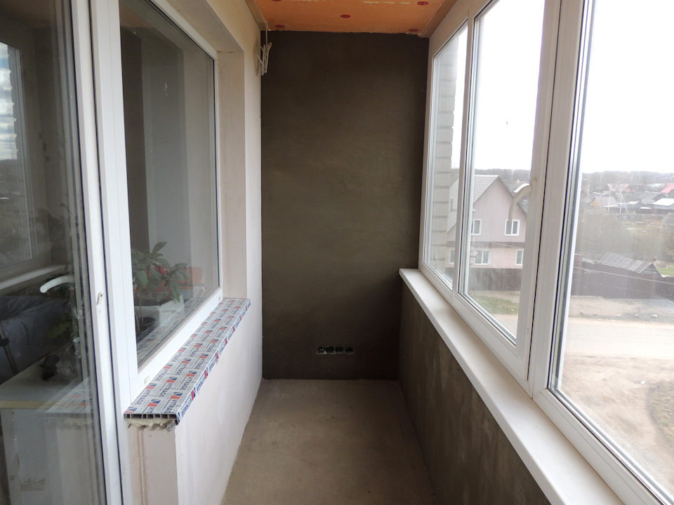

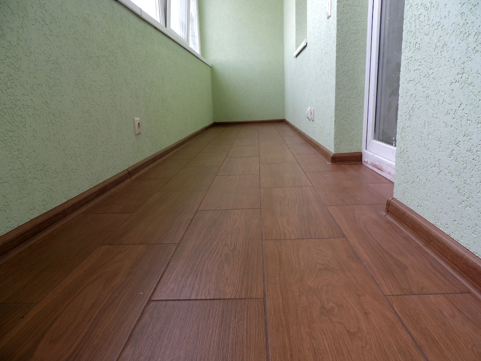

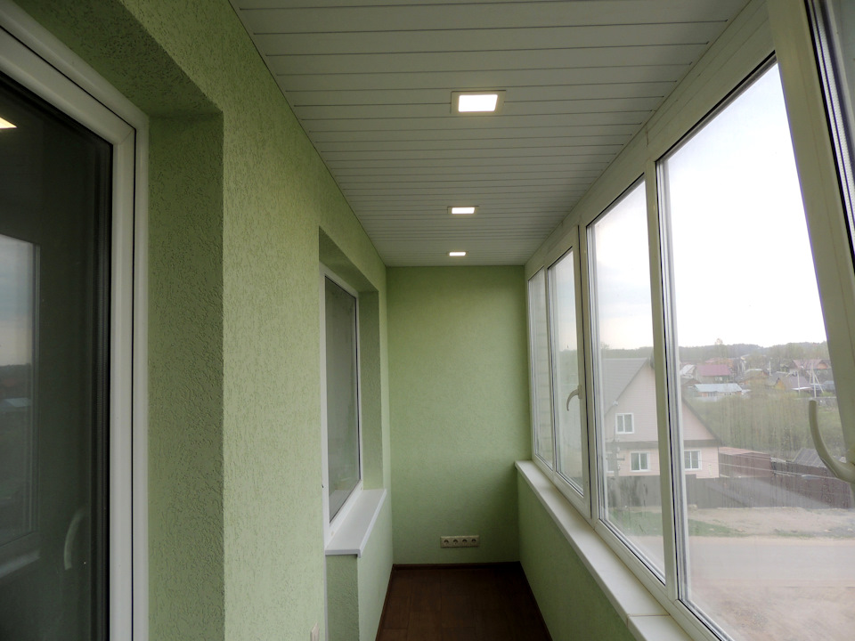

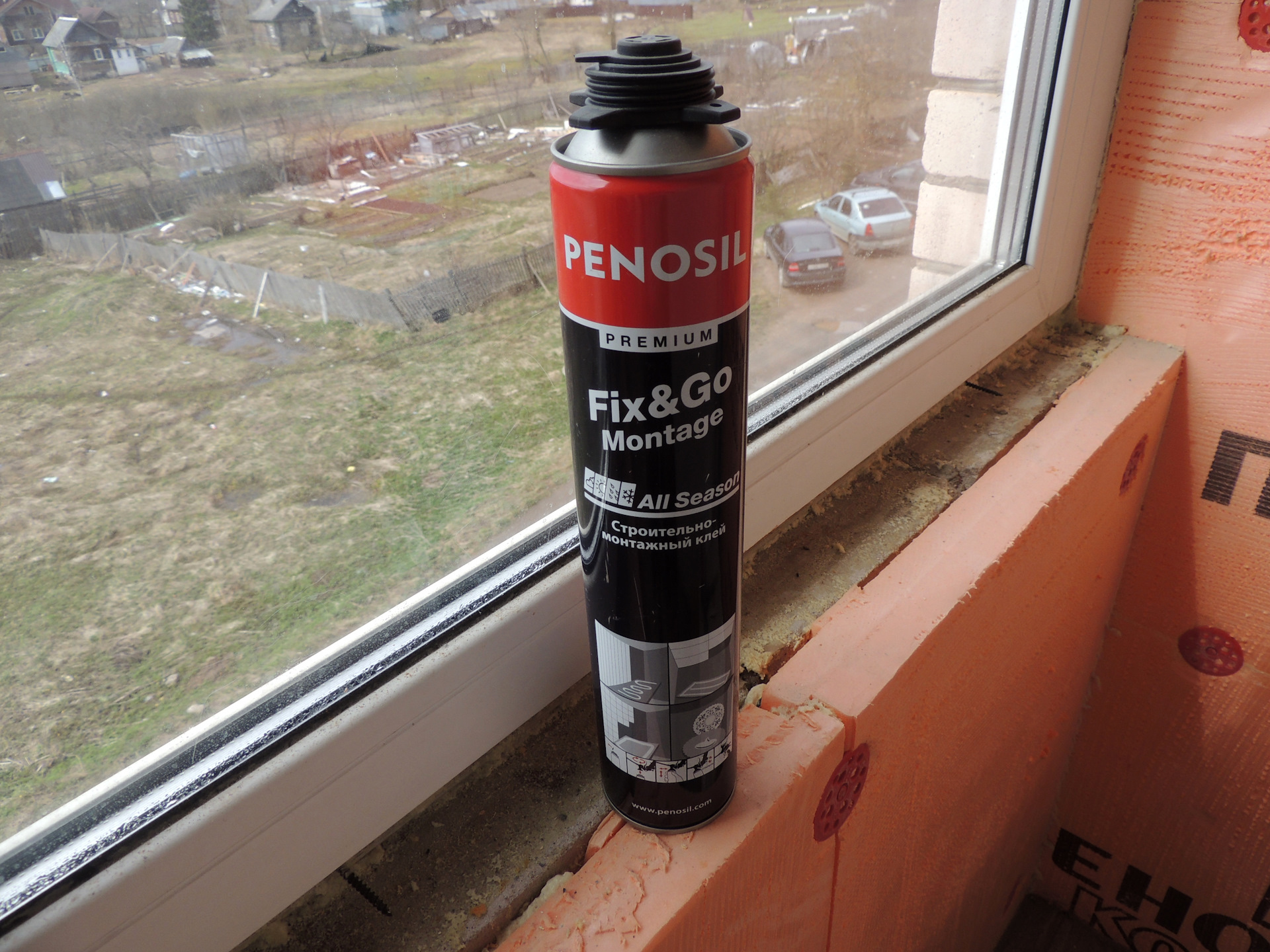

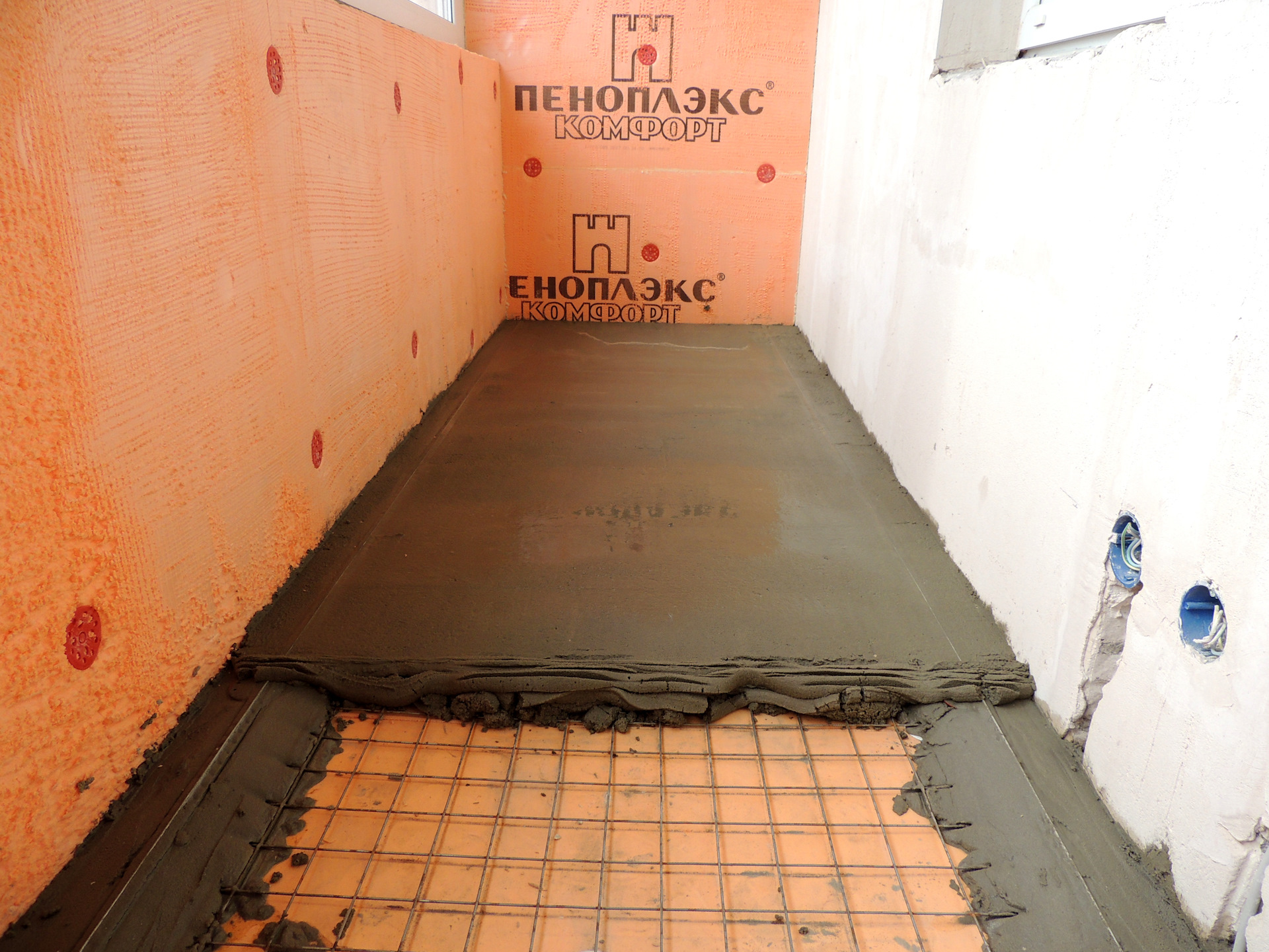

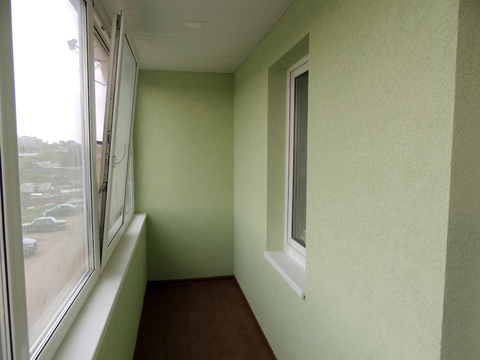

Хорошим знакомым утеплил балкон. Стены утеплялись пеноплексом 5 см, сажались на клей-пену.
Сверху приклеивал сетку на клей для армирующие сетки.

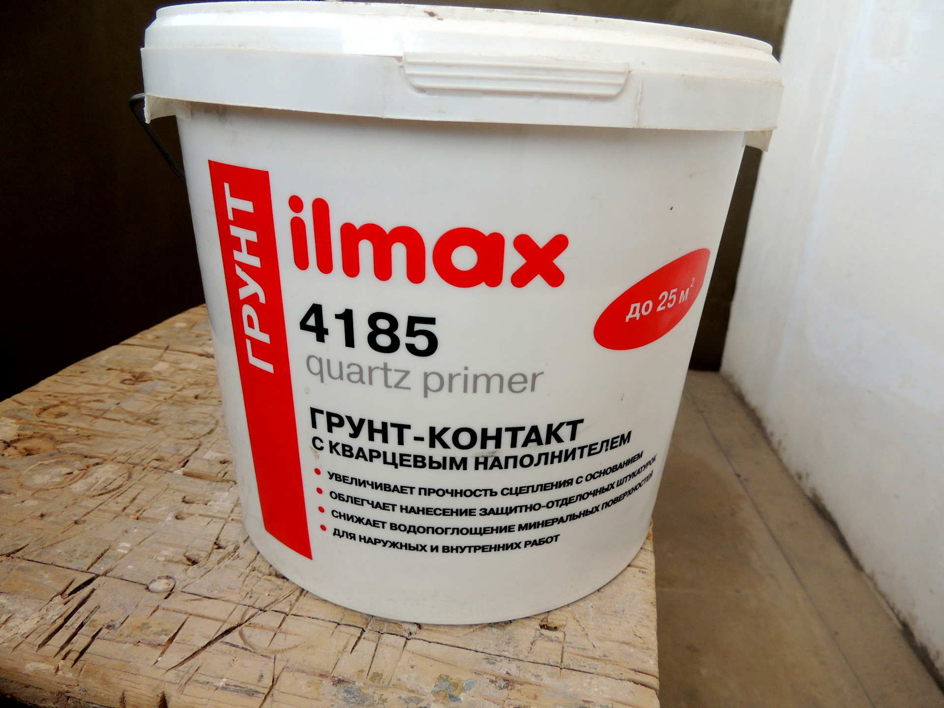

После этого клеевуюю стену нужно обязательно пройти грунтовкой с кварцевым наполнителем.
Стена, примыкающаяя к квартире, не утеплялась, просто штукатурим гипсовой штукатуркой. На полу после утепления, стяжка 5 см.

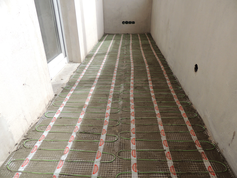

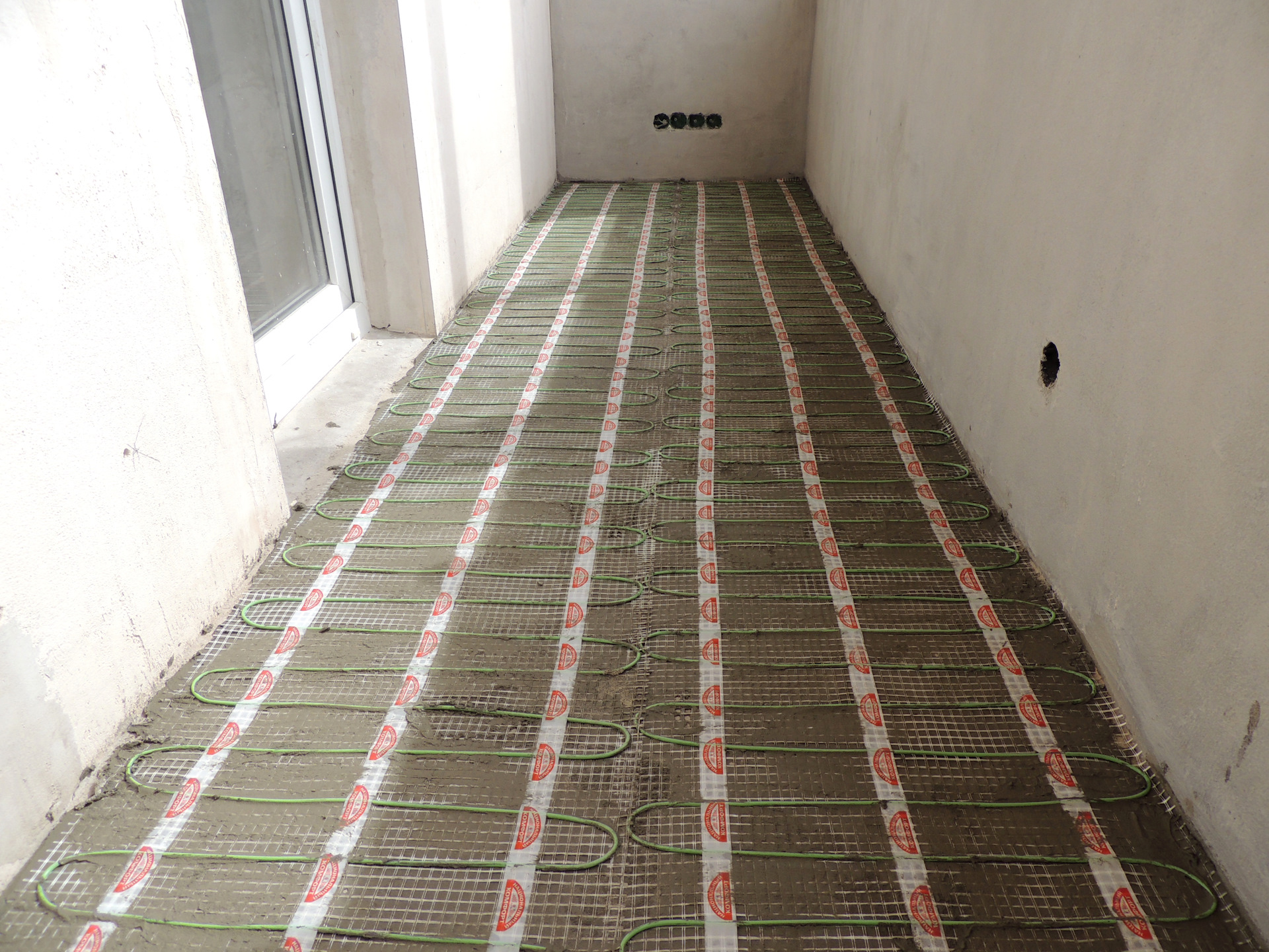

Под плиткой электрический теплый пол.

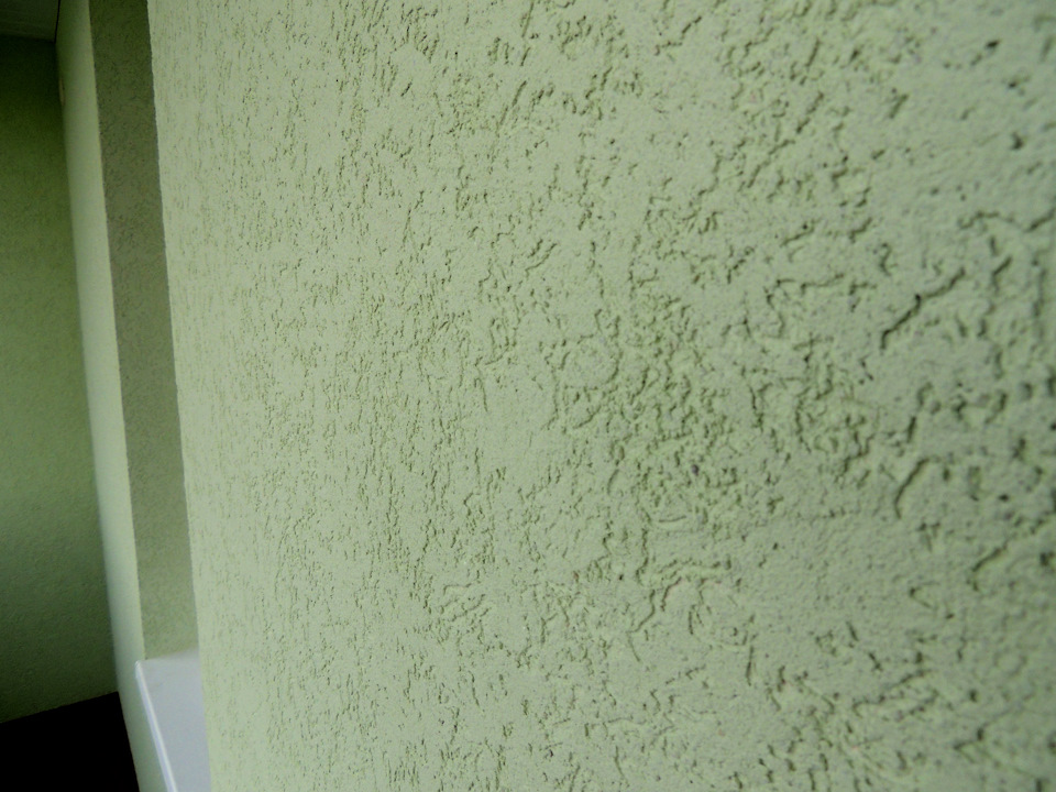

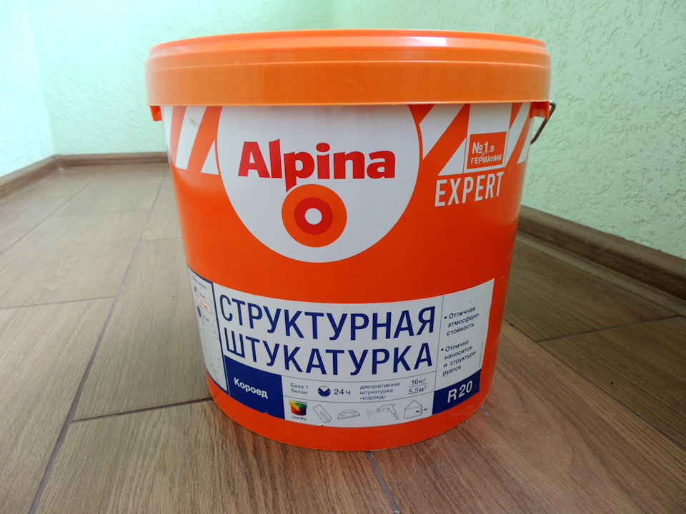

В качестве чистовой отделки — структурная штукатурка "короед".

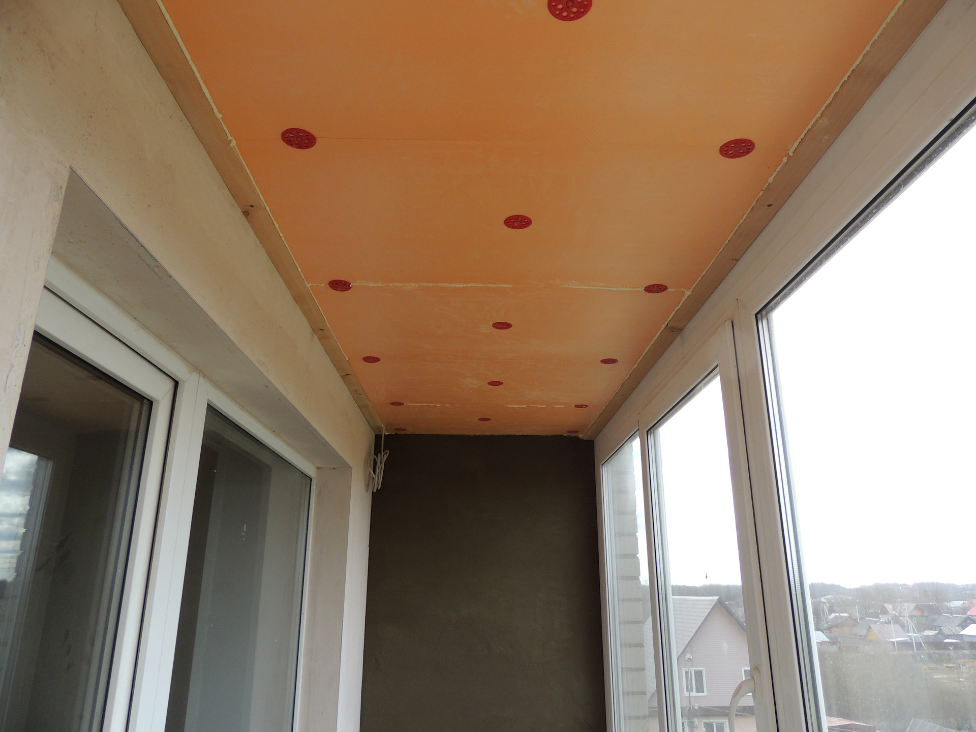

Потолок — пластиковая панель шириной 10 см. Хотел всё расписывать, по пересмотрев фотки, вроде и так всё понятно. Более подробно можно посмотреть на видео.

Здравствуйте, подскажите а как делали место стыка пеноплекса с окнами на боковых стенах лоджии? Или просто сетку прмирующую до окна довели и поверх заштукатурили
подскажите на что крепили плинтус, если на дюбеля то какие?
Просто саморез с пресшайбой.

Как короед наносить, какой инструмент нужен?
На видео, во второй части всё показано.

классно…но все таки короед это не для внутрянки, на мой взгляд)
"короед" предназначен для внутренних и наружных работ. Ну а кто и где его использует, это уже на вкус и цвет, все фломастеры разные. У кого какое представление о красоте.
У меня прихожая отделана "короедом". Пошёл на это сознательно, т.к выше меня этажом, живут такие черти, что частенько топят. Ругаться бесполезно. Вот и пришлось так отделать стены, чтоб больше не переделывать. "короед" стоек к атмосферным осадкам, значит ничего не размокнет и переделывать не придётся.

мне кажется или из за поднятия пола очень низким подоконник стал который уличный?

Какая мощность пола получилась?

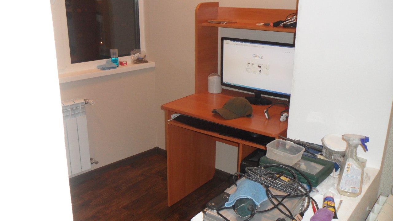

нафига на алконе 6 розеток и теплый пол
Серверная?))

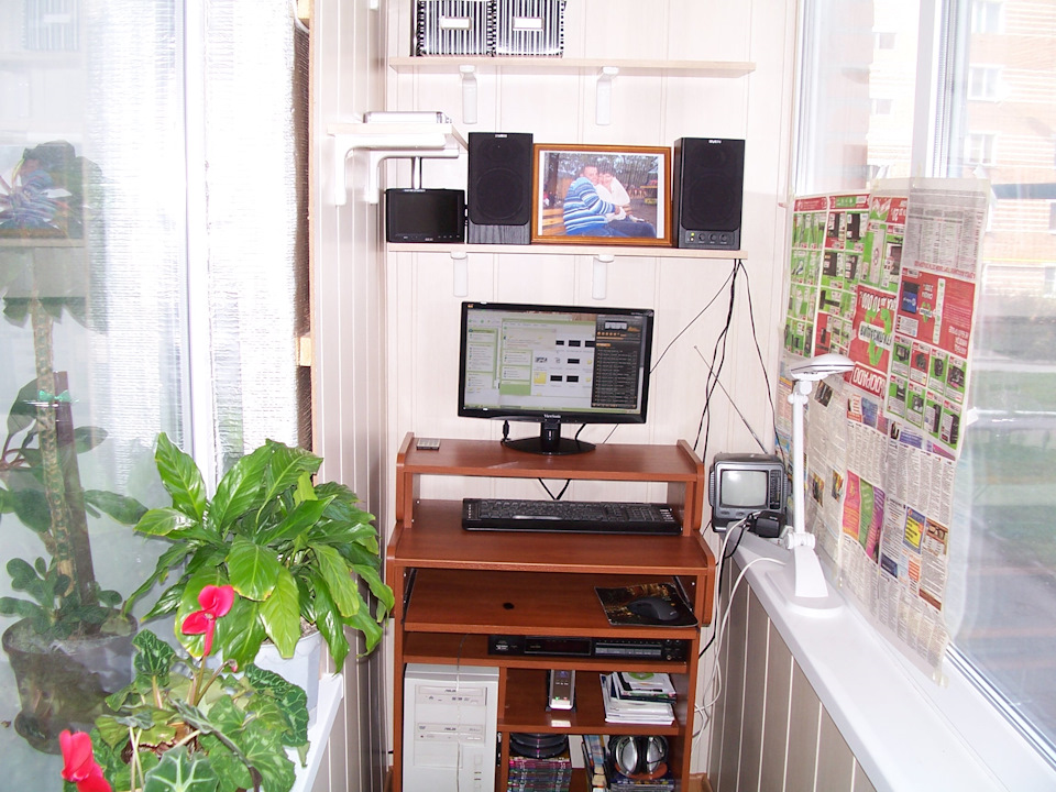

Хорошо сделал! Но вот не могу понять — нафига на балконе 6 розеток?
В комментах я уже писал, что на балконе у человека будет мини кабинет. 4 розетки под комп. стол + конвектор + электрическая сушилка для обуви.

отличная работа! вопрос такой короед покупался отколерованный или сам колеровал?
При покупке штукатурки, выбрали цвет и сразу в магазине, колеровали в машине.

а на потолках что и как?
Не понял вопроса?
че не понятного? панели или подвесной? как крепление?
В самом посте написано, что панель ширина 10 см. На видео показано. Вы сами ничего не хотите читать, конечно легче задать вопрос.

Классно сделано! Только раз стяжку делал, то и тёплый пол лучше было бы наверное кабель в стяжку, а не в плиточный клей…
А в чём проблема если под плитку? Монтирую всегда только так. Нареканий не было. И у самого дома так же сделано…
Кабель в стяжку надёжнее просто.Он толще и менее подвержен воздействиям в стяжке.
Возможно вы правы. Точно сказать не могу. Но я делаю так уже 7 лет, полёт нормальный
Дружище, я ж без претензий.Это безусловно рабочий вариант.Тем более по результату видно, что ты этим давно занимаешся.Просто есть мнение.

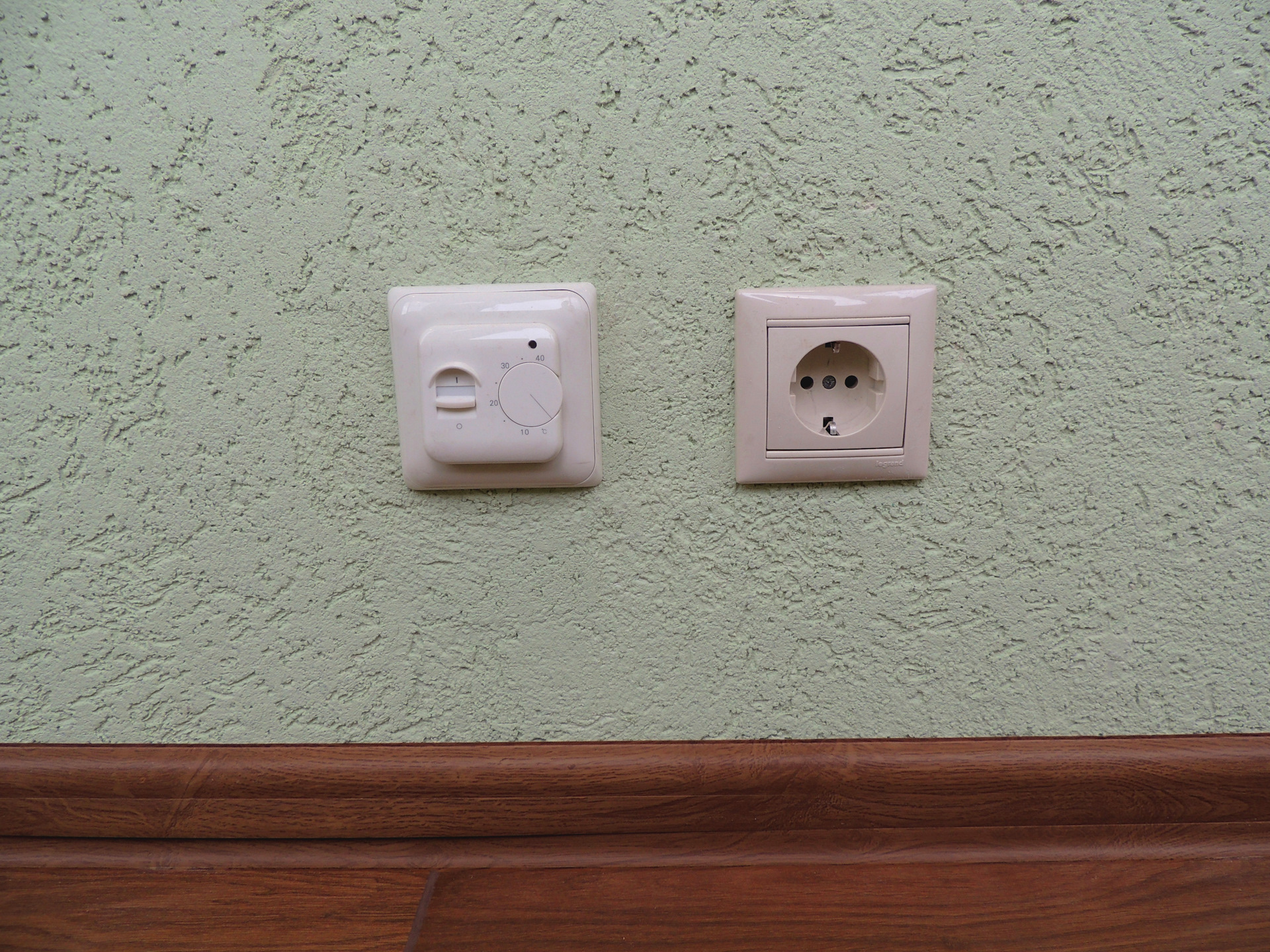

Все просто супер! А вот регулятор не сильно низко? Все таки на уровне кисти руки был бы удобнее?..
Заказчик так захотел. Терморегулятор выставил один раз и можно его больше не трогать.
там постоянно будет включен теплый пол?
Зимой да, летом отключается

Под греющий кабель надо подложку с фольгой укладывать, а так всё супер.
Можно подложку укладывать. Но не обязательно. В данном случае тёплый пол прогреет стяжку и дальше тепло уходить не будет, тк. дальше пеноплекс.
Скорее всего фольгу он имел ввиду, не столько для того чтоб уходило, а для того чтоб тепло отражалось обратно в помещение. А так все отлично! Тоже предстоит в этом году у себя сделать.
Я понял про что шла речь. По этому так и написал.

Фольга работает только с воздушным зазором, в стяжке соответственно от него нет толку.
Как работает тёплый пол? сколько потребляет?
Тёплый пол ещё не включался. Доделал работу только вчера. Но по технологии надо чтоб прошло хотя бы пару недель, чтоб хорошо высох клей.
Потребляет 700 ватт. Это много, но заказчик сознательно пошёл на это.
Ну 700вт это указано в инструкции, на практике будет иначе.

Подоконник посадил просто на клей-пену.

Меняй темро-выключатель. То Ещё говно. Больной процент брака.
Терморегулятор действительно не самый лучший. Какой уж заказчик сам купил, такой и поставил.
У меня у самого вот такой стоит с программой на неделю. Доволен пока. Единственный минус — когда отключают свет, программа сбивается и надо по новой программировать.

не пойму чем этот короед всем нравится?Есть же много других декоративных штукатурок на много приятнее и тактильно и на вид.Сделано на 5+
Почему все любят эту штукатурку? Она потом пипец грязная становится ухаживать сложно
Не соглашусь с вами. У самого сделана так же в прихожей два года назад. Нет никаких проблем. Это мой пост www.drive2.ru/c/1813792/
Ну как бы прихожая и балкон разные помещения)
Adelink
Что мешает покрыть воском? И ухаживай сколько хочешь))))
А я и не знал что так можно)
LA2-Orsha
У меня самого короед покрыт на два раза лаком по камню. Лак на водной основе, выдаёт эффект мокрого камня. Мне нравиться. Для заказчика советовал, но он отказался.
У меня в ванной короед, Два слоя краски, лак два слоя и лессирующий состав жемчужного цвета с синем коллером
В ванной я тоже делал короед. Вот эта работа была у сестры. Наносилась белая штукатурка. Красилось на два раза тёмным, потом на два раза светлым, потом сверху два слоя акрилового лака по камню. www.drive2.ru/c/1811426/
