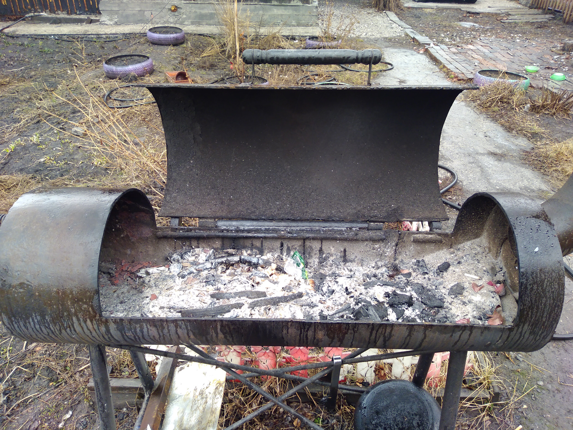

В общем принялся за работу, достал баллон, открыл вентиль, даже газа чучуть вышло, как советуют заполнил баллон водой полностью( чтоб не рванул), дальше разметил мелом, за середину взят шов вдоль баллона, сначала отмерил от шва ровно половину окружности(напротив) это будет передняя часть мангала, а потом ещё 5 см от шва другая линия, это будет задняя часть( её пропилил сначала и приварил сразу петли) по бокам отступил по 1 см от поперечных швов- это будет крышка. Болгарка в руки, делаем первый продольный пропил( задняя часть крышки) и сразу привариваем петли, так лучше чтоб потом не центровать крышку, после делаем остальные пропилы. Крышку выпилил, воду оставшуюся вылил, вонючая ужас, наверное ещё сутки во дворе газом воняло))). Дальше приварил изнутри рёбра жесткости из арматуры на крышку, чтоб не повело её при нагреве, мало ли, отпилил вентиль, отверстие тоже заварил, обрезал кольцо на дне баллона( на котором он стоял) . Дальше в "почти мангале" просверлил отверстия для шампуров сверлом 12 на задней стенке( прям на границе шва, т.к. это середина), а спереди пропилы болгаркой, я разметил под 7 шт., но кто как делает больше или меньше. Теперь ножки, мне приглянулись от старой швейной машинки, красивые такие, винтажные, купил их на ближайшем пункте приема металлолома, прикрутил к ножкам два отрезка 60см квадрат трубы 20* 40 болтами, приварил мангал сверху. Трубки сделал длиннее для подставки, для кастрюли с мясом, ножа, бутылки с водой чтоб притушивать пламя… а то всегда неудобно бегать до стола или на табурете всё это выкладывать при жарке мяса. На подставку эту прикрутил два отрезка доски 40-ки, пошкурив наждачкой . Мангал покрасил чёрной термостойкой краской, а подставку морилкой и лаком под "красное дерево". Вроде бы всё, мне кажется не зря возился)

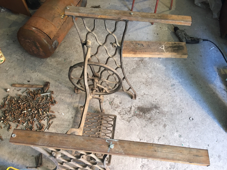

Могу сказать одно. Станина от ШМ на авито стоит 4-5 т.р. продав её можно было легко купить нормальный мангал.
Станина на пункте приёма металлолома стоит около 700 рублей

Воды не наливал, сразу резал?
В эти выходные тоже буду делать мангал из баллона.
Наливал, написал же, не вздумай без воды, может рвануть
Написал что рекомендуют.)))
Конечно воды налью.)))

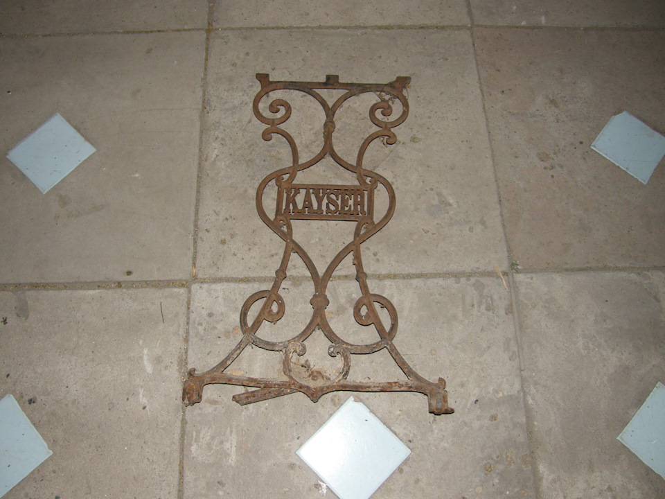

Где то лежала ножка от швейной машинки "Кайзер".
zinger полно, а Кайзер редкость
Эта вообще раритет, у меня поновее модель. На мангал такую как то не очень, вежливо говоря. Вот косметический столик для жены — самое то
У меня только одна стойка к сожалению, так конечно можно было бы соорудить столик.
А ты сделай столешницу не плоскую а формы "Г", одна сторона будет столика будет стоять на этой красивейшей ножке, другая на вертикальной части столешницы
