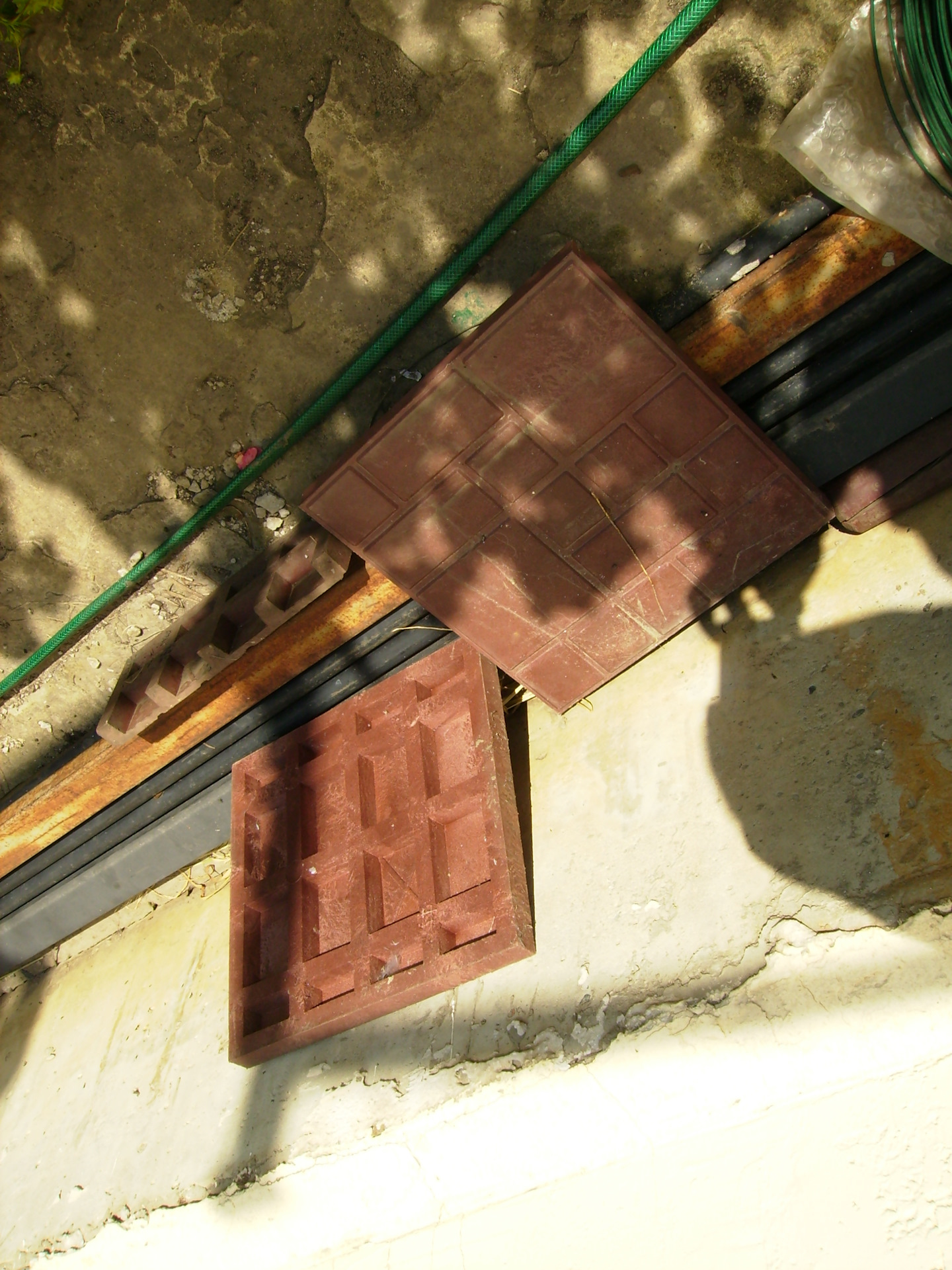

Покупая люк на канализацию в строймаге из полимерно-песчаной плиты, я подумал, — какое классное покрытие : крепкое, толстое, моется, нескользкое и вид приличный и цвет кое-какой есть,
холодом не тянет, бензина и растворителей не боится, не колется, хорошая агдезия с цементом.
Вот была бы такая тротуарная плитка!
И стал искать производителя.
И нашел.
И была плитка.
И купил.
И сделал. Сделал на 5 с минусом, так как на тот момент я не знал про существование очистителя цементных пятен, и запачкал цветную плитку раствором, но взгляд быстро привык.
Цена была 66 руб за плитку 30х30х3.
Я забирал плитку непосредственно в цехе (возле шлюзов), и видел, что фактически она делается из песка залитого расплавленным полиэтиленом (отходы упаковки) — т.е. отсюда и все нужные свойства.
Плитка гораздо легче кафельной и тротуарной- легко перевез в одну ходку, набив ей весь багажник и салон УАзика.

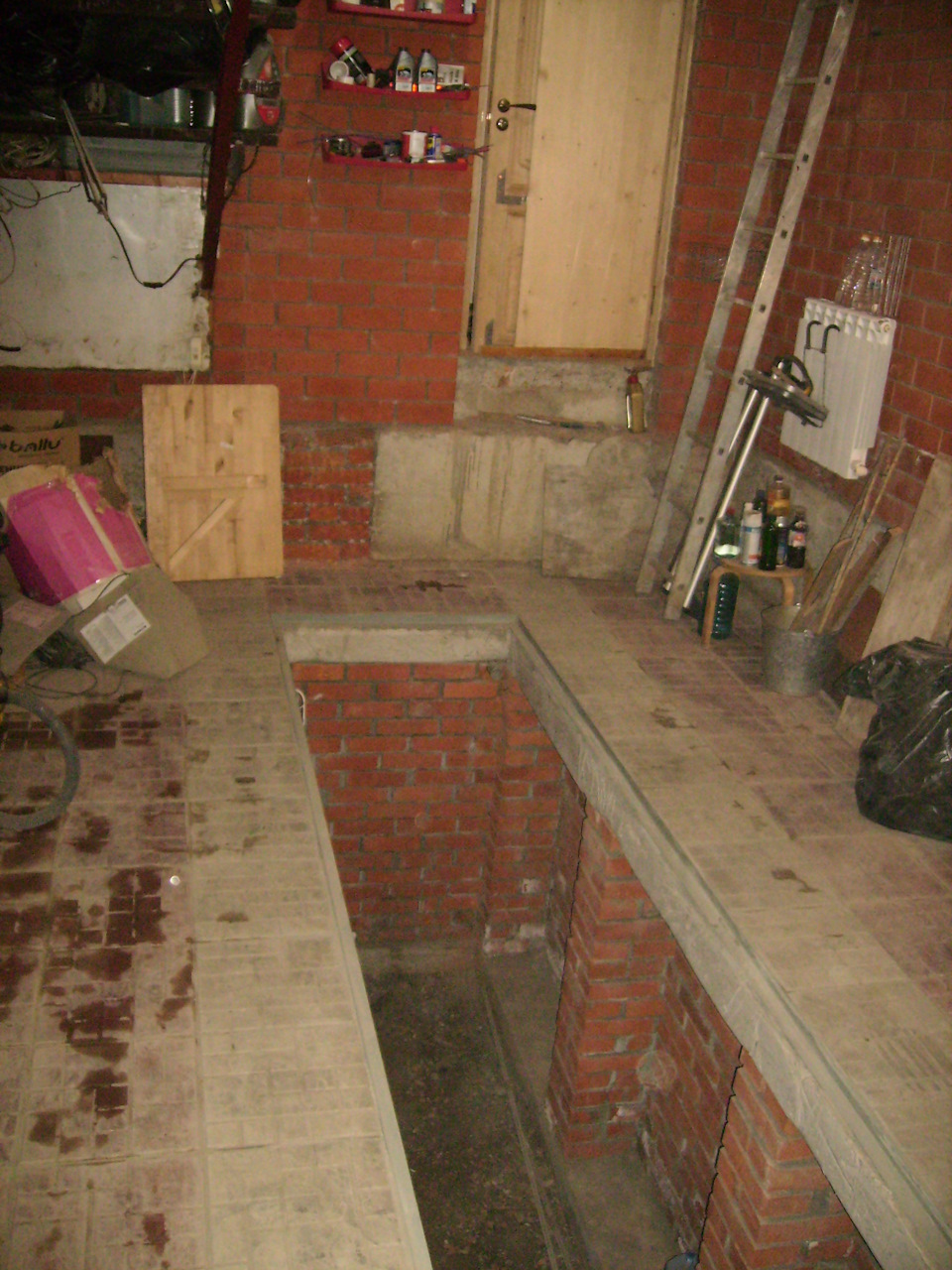

Так как информации как укладывать ни в интернете, ни у производителя не было, изобретал сам.
Как ложил…
Исходное покрытие- черновой бетонный пол (не стяжка).
Ложил как кирпич- на обычный цементный кладочный раствор 1:3.
Алгоритм укладки придумался и реализовался такой.

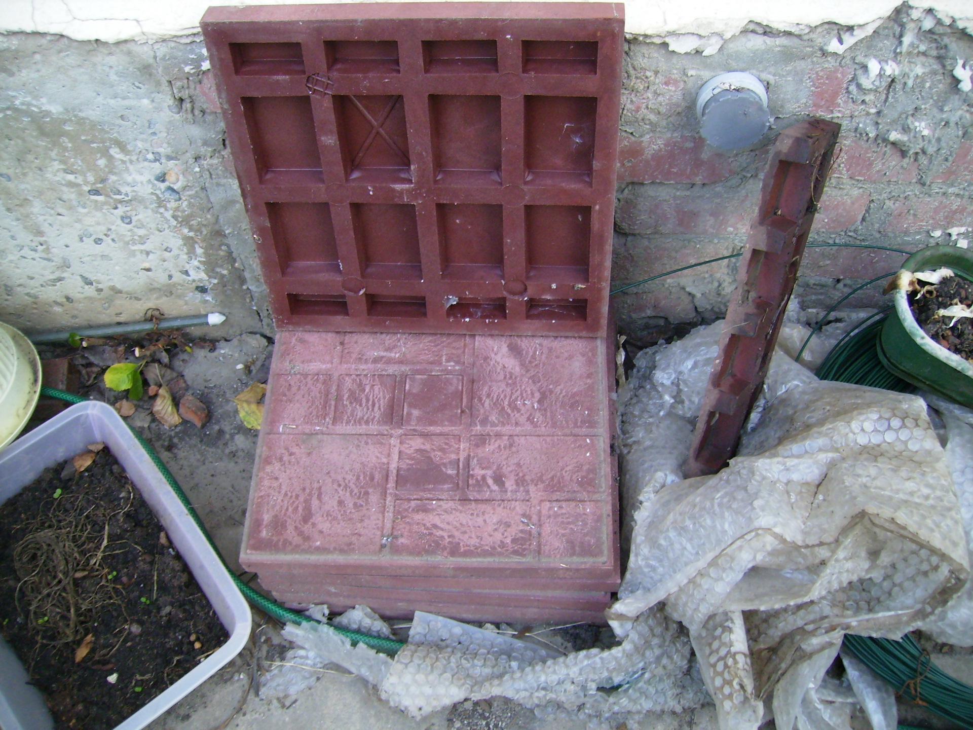

Так как плитка полая, то сперва набивал раствором полости.
Ронял чуток перевёрнутой, чтобы вышел воздух из полостей.
Добавлял в полости раствор на плитку по края.
Потом на глаз ровнял раствором нужный кусочек основания пола.
Ставил плитку ребром на край соседней уже уложенной и ронял. Шлеп.
Плитка лежит.
Приложил уровень и несколькими ударами резинового молотка (молоток объемом с стакан где-то) выровнял по уровню с соседями.
Убрал вылезший в стыках раствор.
Т.е. работа уровня: тяп, ляп, шлёп, ёп, ёп, ёп. Результат на фото.

А где нормальные фото плитки?
добавлены фото плитки.

Толщина плитки 3 см плюс раствор, т.е. сьедает грубо 5 см. Или реально больше? А то у меня дефицит высоты. Если я пару дней не подмету пыль, то на третий день рискую не вьехать в гараж.
В верней точке пола, я клал прямо на пол. Она же полая. См фото.
