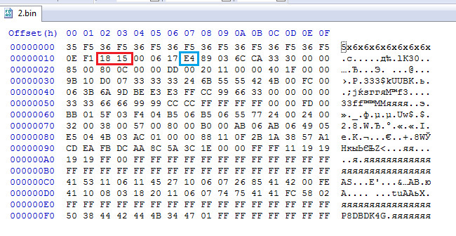

В дампе приборки можно менять некоторые переменные, такие как температуру ОЖ, углы отклонения тахометра и спидометра, менять показания датчика уровня топлива, и самое для меня главное — изменить количество импульсов датчика скорости.
Для этого нам понадобятся программы: VDOresearch, VDO EEPROM R&W v.2.15, CSCalc3 калькулятор контрольных сумм, а также любой HEX-редактор, ну и еще инженерный калькулятор :)
Вот видим по адресу 12 и 13 значения "70 17" (отмечено красным), они соответствуют стандартной тарировке датчика скорости, 6000 импульсов на 1 км, байты тут инвертированы, т.е. записаны в обратном порядке. 0x1770 = 6000. Мне нужно повысить показания спидометра на 10%, следовательно мне надо 6000*0,9=5400 импульсов. Переводим 5400 в шестнадцатеричную систему и получаем 15 18, меняем местами и записываем значения 18 15 по адресу 12 и 13 (отмечено красным)
Но в результате этого у нас изменится контрольная сумма, которая расположена по адресу 0х17 (отмечена синим). Для ее подсчета загружаем наш дамп в программу CSCalc3 и она выдаст нам правильное значение контрольной суммы
Это значение и вставляем в наш дамп и все у нас будет хорошо.

Чот никак алгоритм расчета не вкурю.
Положим по табличке посчитаем для 4 передачи, дельта скоростей 6,28 км/ч, итого пропорция
100=6000
93,71=5622 импульсов. Типа того?
то есть показывает 100 км/ч, а по факту 93,71?
ну да, значит нужно уменьшить на 6,3%, то есть 6000*0,937=5622. В хексе это 15 F6, меняем местами и получаем F6 15
