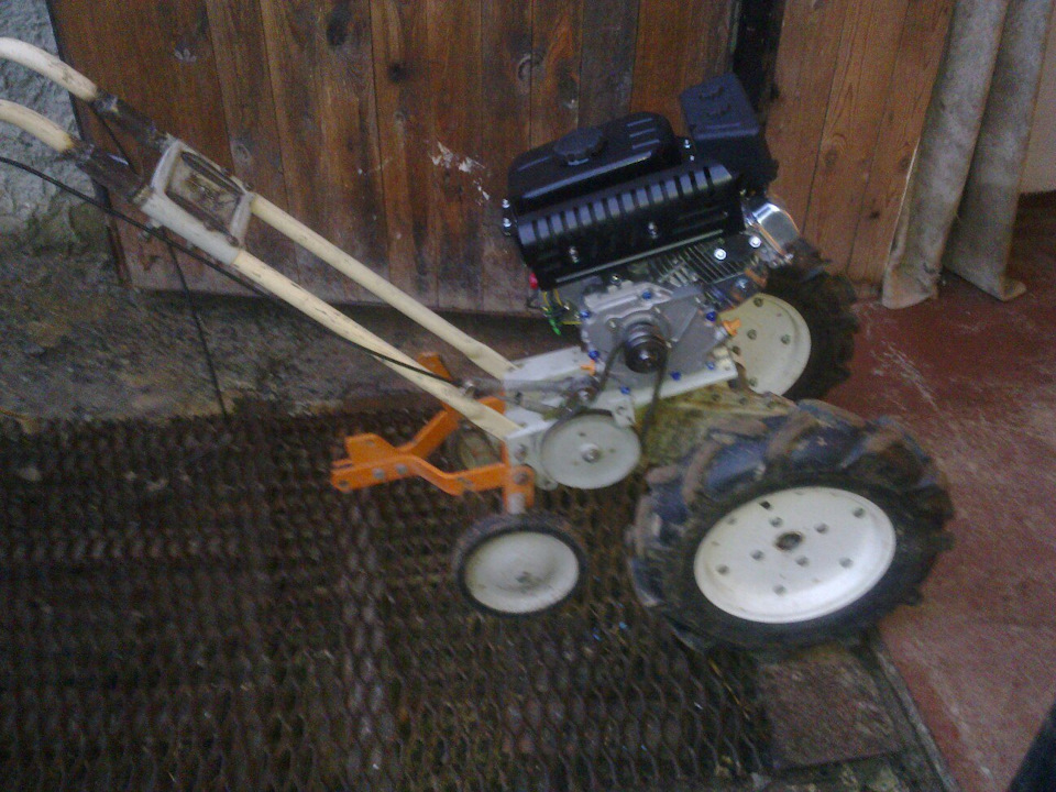

крот, + к нему любой китайский мотор, ставится болт он, поискать ещё доп пару фрез, будет норм аппарат, могу скинуть фоток, но в интеренете их много, у самого 6 соток малины + огороды, проблем не возникало с ним, скорость обработки достаточно высокая.
что за мотор такой, что за марка?
я поставил 6.5 сил, там КВ мощнее на вид был и глушитель тише, шкив прямо на кв одевал, родной пришлось проточить, но теперь никакого редуктора который к двигателю крепится нету
обороты фрез огого)
ща поищу фоток, на культиватор колёса никогда не ставлю, он только как фреза, на фотке с колёсами

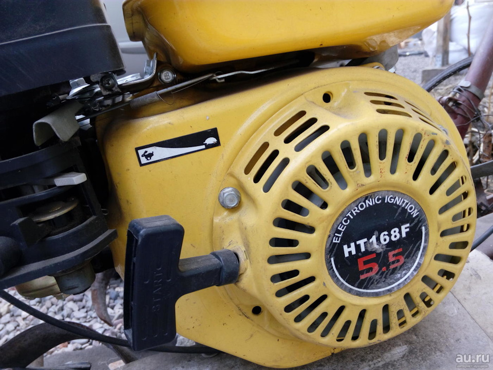

shiber24
интересный двигатель.
как то завезли в магазин, и больше не было таких
нареканий нету по нему и по креплениям подходит, заинтересует больше фоток, скину
Я тут присмотрел вот такой, попробую завтра в живую пощупать
почти то же самое, глушить чуть проще, и мощности чуть меньше, всё равно я не работают во весь газ

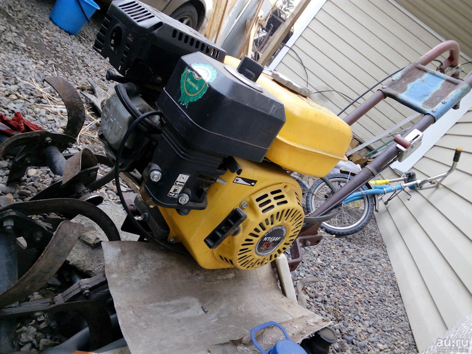

крот с 6ю фрезами и 4т китаемотором!
Вот я тоже к такому варианту склоняюсь.
