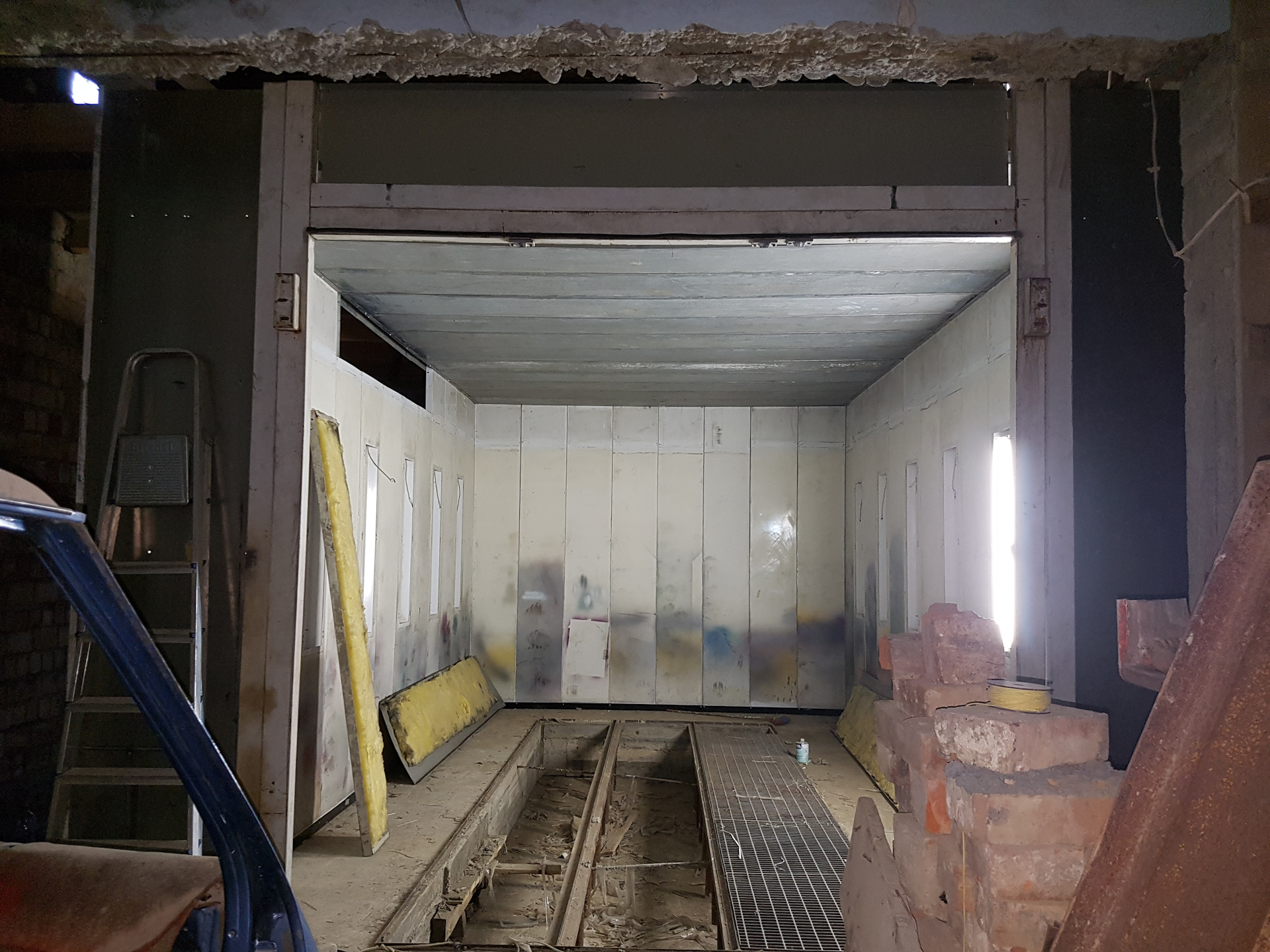

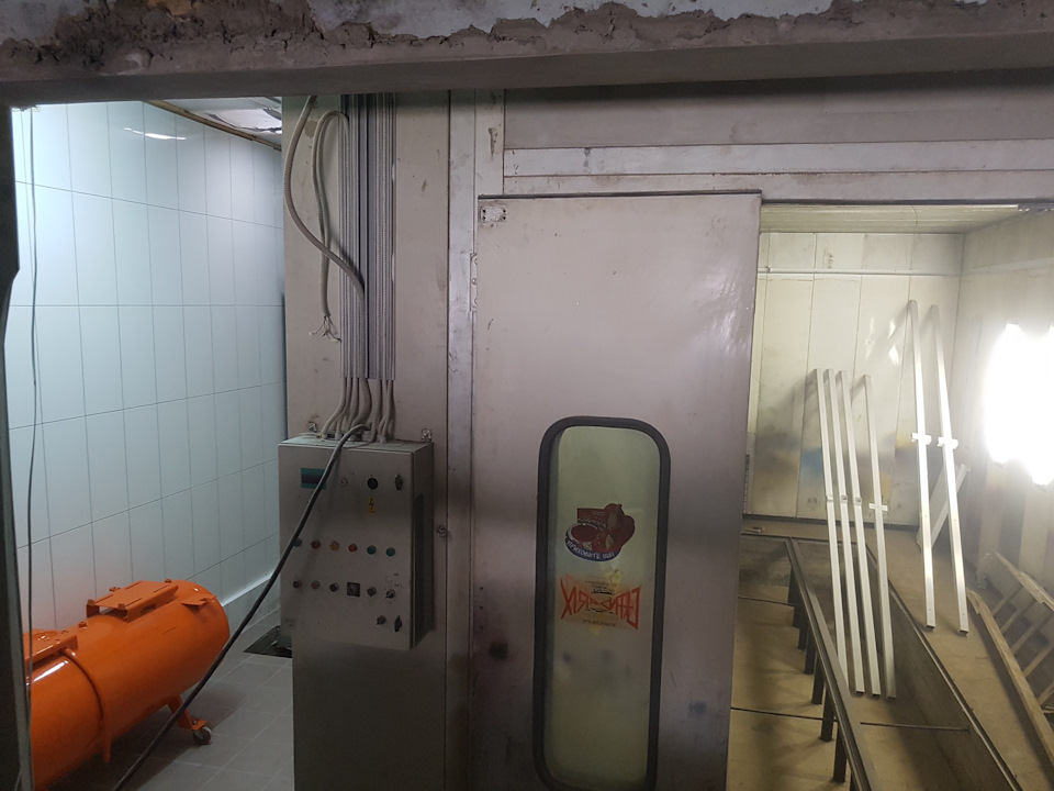

Всем привет. Занимаюсь кузовным ремонтом авто. Решил гараж размером 24×6.30 переделать в полноценный автосервис.Очень придирчив к качеству, исходя из этого стал вопрос о покупки или постройки покрасочной камеры, скажу сразу расматривал изначально именно постройку, в интернете много видео и много записей по этому поводу. Начав считать стоимость материалов необходимых для постройки, и затраты труда, при этом просмотрев цены на б.у заводские, итальянского производства, не долго думая остановился на заводском варианте, так как цена оолучилась вдвое ниже. Про установку скажу так, ничего сложного нет, все работы производил сам, при сборке каркаса из "сендвичей" брал двух рабочих) у кого будут вопросы, любого рода, задавайте, помогу и отвечу, а так же подписуйтесь, дальше будет много нового и интересного!)

это получается у тебя 6 стандартных гаражей (размером 6*4) объединены в один ?
Именно)

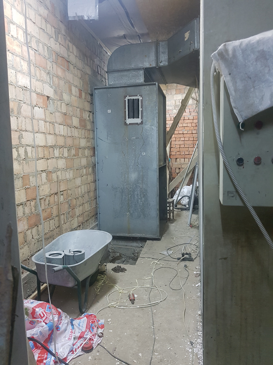

Сколько сечение отточки сделано?
Точно не помню, трубы стояли 500×1000, тунель делал с запасом в 2 раза. Запустим, будем смотреть как работает😂
поделитесь инфой по компрессорам? нужен средний, качественный, чтоб масло не дул, крашу для себя, не часто
220 или 380?
220 конечно… последний раз красил однопоршневым на 50 литров, руский какойто
сомнительно конечно что вам что то подойдет на 220 вольт. если мне память не изменяет максимальный движок там почти 3квт, хотя наверно литров 300 вытянуть можно.
BayerMotWerke
Если брать 220, то только ременной передачи, с остальных толку мало) есть там варианты на1, 2, 3 цилиндра, выбрать можно что то.

покрасочная камера из теплицы плохой вариант? часто вижу что красят именно в таких.
Не думаю что плохой, если правильно организовать вентиляцию, пыль от краски должна опускатся вниз. Многие ставят сверху вытяжку, что является большой ошибкой и ведёт за собой образованием тумана.
И думаю стекло бликовать будет, и отражения на лаке будут видны разных предметов, что усложнит нанесение равномерной шагрени.

Я по началу тоже так думал. но купить новую итальянскую это больше 20000€ + установка и наладка думаю не меньше 1000-2000€ с прочими расходами
Немного поискав б.у, можно найти в норм состоянии за адекватные деньги+ приложить усилий и будет красота. Впереди ещё много чего… покраска внутри -снаружи, переход на т8 диодные взамен люминисцентным с их эффектом мерцания, большого расхода энергии

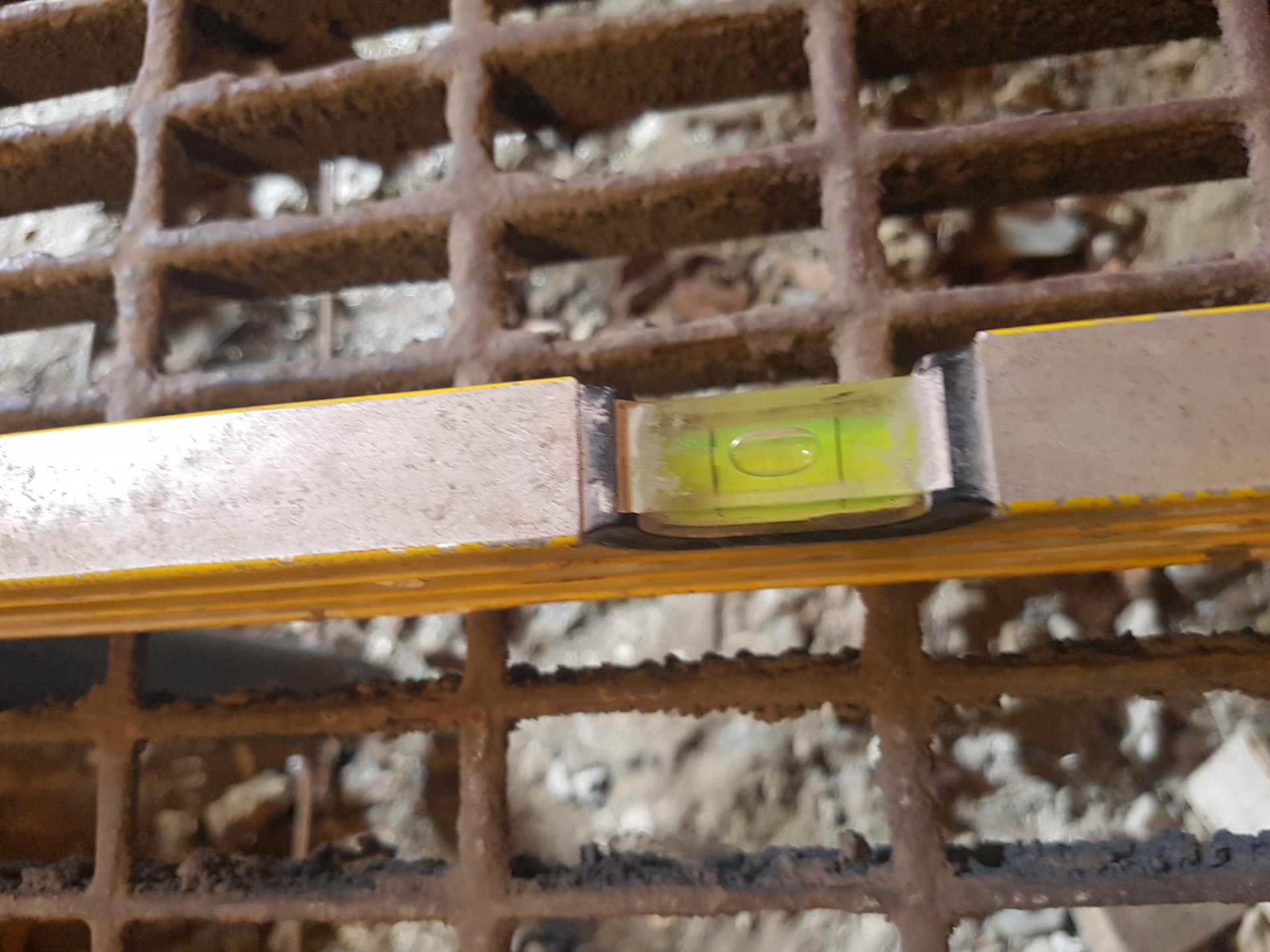

Под полом резервуар для воды?
Будем следить)
Да, всё правильно, будет
вода для отложения частиц краски перед выбросом в атмосферу ( на улицу). Так же под решетками скорей всего будут напольные фильтра. Я надеюсь из моих присмотрите и себе что -то интересное !)
