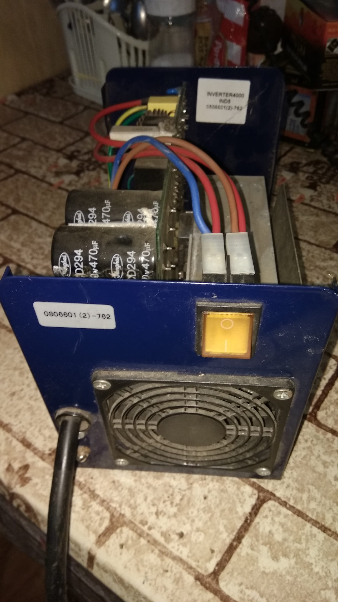

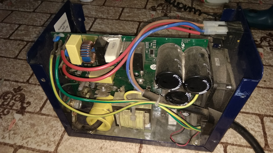

Может немного не по теме, но:
Во время сварки забора подарил мне сосед не работающий инвентор, ну очень уж маленький)))
НО…НЕ РАБОЧИЙ(((
Загорелся я идеей его восстановить, т.к. у меня есть только обычный трансформатор.
Концы можно.
А так как я не особо в платах шарю может кто подскажет к кому обратиться в СПб или области) или ещё чего.
Аппарат включается, светодиод горит, но нифига не варит, даже искры нет.
Визуально компоненты на плате целые.

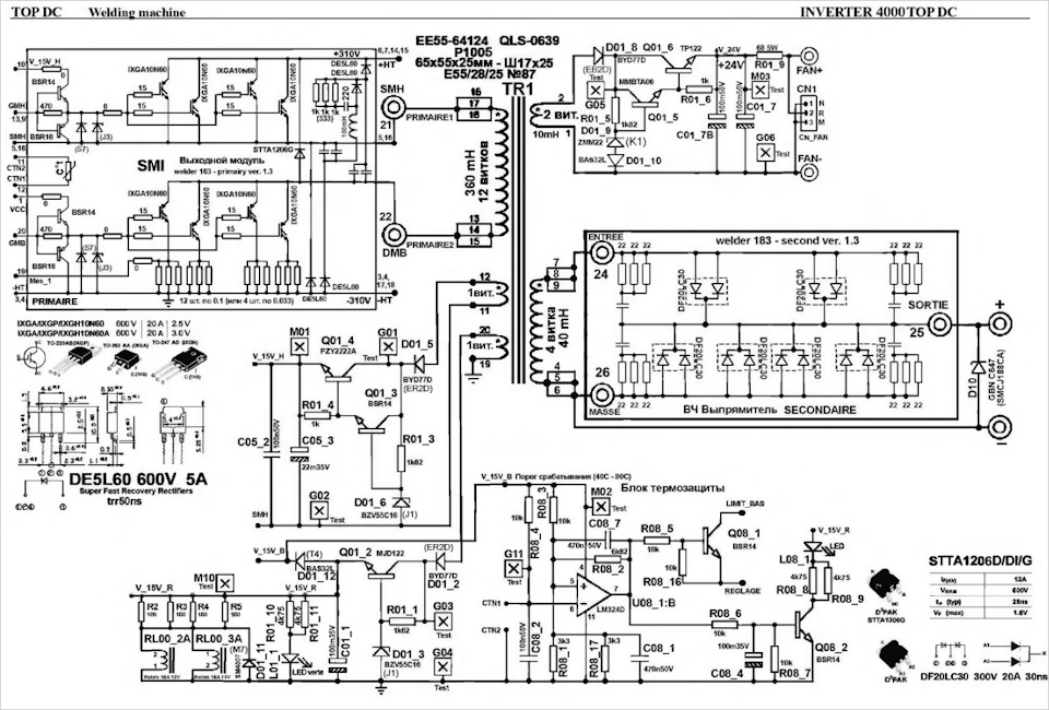

если вентилятор вертится то прозвони выходные клеммы. Если между ними КЗ то это выходные диоды. На аппаратах такого типа они вылетают часто. Тоесть вылетает один из нескольких спараллеленных

ну можно сказать что если вентилятор заводится значит можно сказать что генератор и выходные ключи целы тогда мерь напряжения в точке24 и 26 если там ничего нет проверь оммметром жива ли обмотка если жива и на ней нету хоть какогонибуть напряжения то тогда проверяй на непропай в задающей части платы ну и резисторы на базе ключей а если напряжение есть в этих точках то обрыв на выпрямителях
также об исправности силовых ключей косвенно можно проверить так : на трансформатор намотать витков 20 провода и в нагрузку лампу ватт на 100(обязательно простую если воткнуть экономку то будет бабах) повесить если ключи и задающая часть жива лампа будет светиться

ну тогда на схеме отсекаешь сразу кусок с вентилятором,
далее проверяешь схему термозащиты .
После этого проверяешь выпрямитель
Если тут всё работает то идёшь по схеме ищешь что стоит на дорожках V_15Vh (скорее всего в норме) и SMH
цепь V_15V_B и V_15V_R можно считать исправной.
Сложные компоненты пропускаешь проверяешь все ризисторы, диоды… Находишь мёртвый смотришь транзисторы с котороыми они связаны их тоже менять 100 процентов.
Если вдруг цепи (нормальная и нет) идут из 1 точки то идёшь от этой точки
если то что я написал сначала в норме то смотри внимательно сюда 99 что там что то найдёшь
огромную лепешку припоя положил на контакты разъема . . .Мдааа. Для себя так делать не надо ) )
кто во что горазд или как умеет))
а там контакты скорее всего могли окислиться под заводским припоем.Надежная пайка получается только на чистых контактах, без окислов

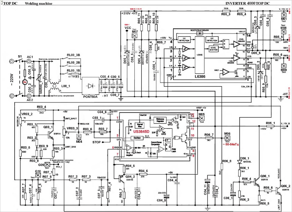

начинать надо :1.С очистки от пыли .2. Визуальный осмотр и причем под лупой. 2. С проверки наличия питающих напряжений первичной стороны, вторичной стороны с контролем качества (Vcc). 3.С проверки наличия опорного напряжения, выхода шим . Нужен осциллограф и не омл-2 типа, а что-то посолиднее с норм. полосой . . . Идти в поиске с выхода до входа не всегда приносит нужный результат

Не согласен с первым комментарием. Чинится все легко. Для начала найди принципиальную схему. Первое проверяешь напряжение после диодного моста, должно быть 310. Дальше напряжение на плате управления. Дальше осциллом смотришь ШИМ на ТГР (транс. гальв развязки) если есть, или на входе драйверов IGBT. Ну и прозвон IGBT транзисторов. 90 % что именно они вылетели.
о как. Например шим есть, все есть, а транзисторы снова летят в ведро и снова ставятся новые . Что дальше? )
Смотрим форму ШИМ, если с горбом на спаде фронта то ТГР накрылся, новый ТГР ставим. Или переделываем драйвер, ставим на оптронах, я так себе сделал.

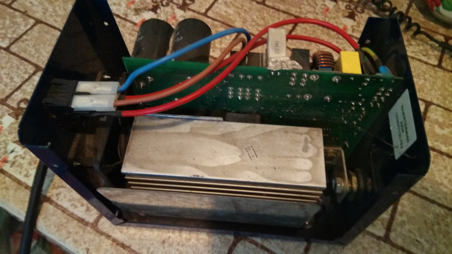

Про них речь?

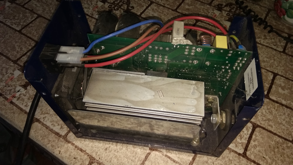

Ага. Это слабое место такой компоновки. В местах где шестигранные стойки припаяны к плате, ищите микротрещины и прогары. По хорошему счету если трещины есть, то узел меняется. Ремонтировать его ооооооочень геморройно, и недолговечно. Такова технология изготовления.

Большая плата, нижняя стойка. Похоже обрыв.

была такая проблема просто перестал варить все включается но не варит.произошло это после того как я уронил коробку со сварочным с высоты ну пол метра максимум.не подумал бы даже на это, разобрал все цело начал шевелить платы и случилось чудо заработал.оказалось в момент падения вот эти втулки с резьбой впаяны в плату и в момент падения одна отошла от платы.пропаял все эти втулки и все гуд заработало.правда года два потом залезли какие то шакалы ко мне на стройку и приделали ему ноги, поэтому дальнейшая судьба не известна.но причина моей поломки было падение с небольшой высоты.
А вмятинка на нем снизу присутствует… Раскидаю-проверю.
тем более если был удар или падение.посмотри видео что к чему, выкинуть всегда успеешь.
