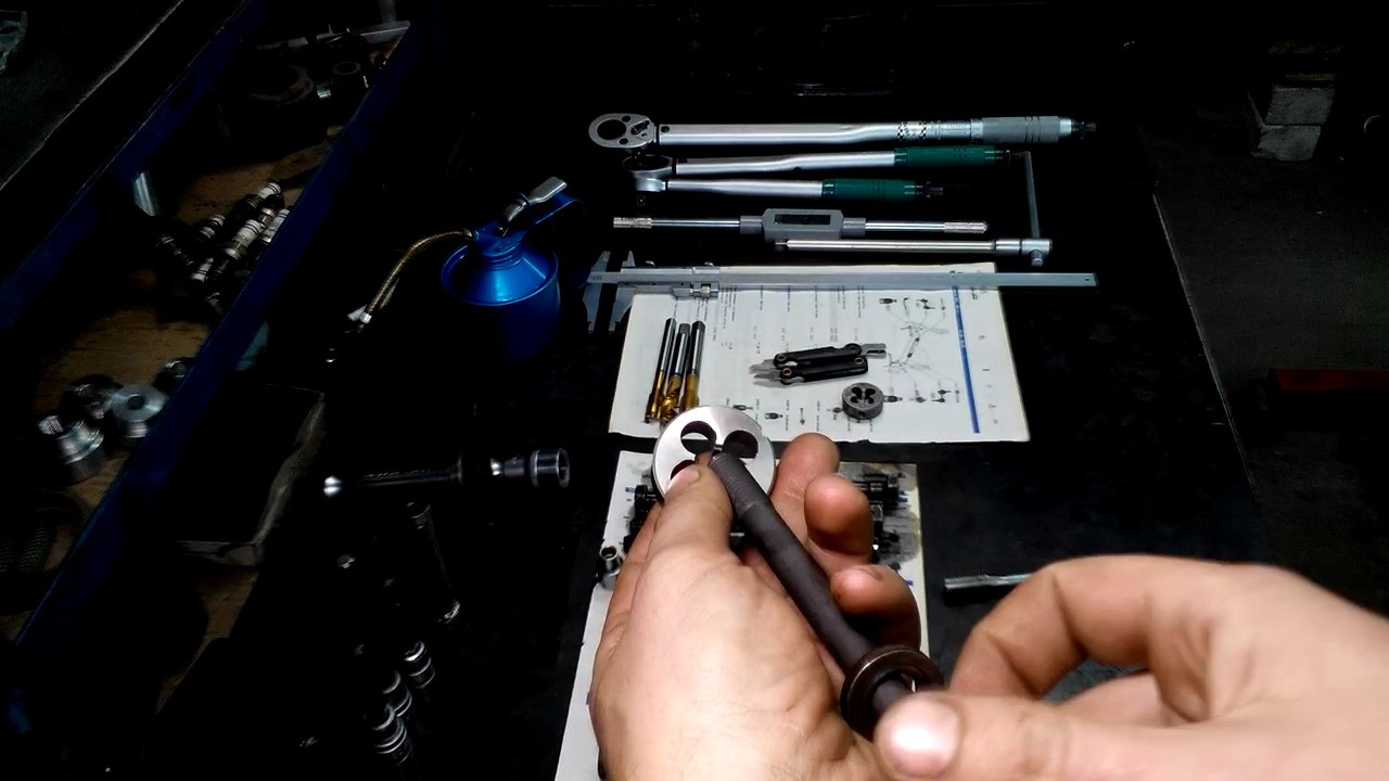

В видео подробно рассказано про метчики, плашки — их разновидности и как их правильно читать. Резьбомеры — метрический и дюймовый. Как узнать резьбу — диаметр и её шаг. Про её затяжку — динамометрическими ключами и угломером.
Кроме видео, ниже есть фотоотчет (фрагменты из видео) с описанием

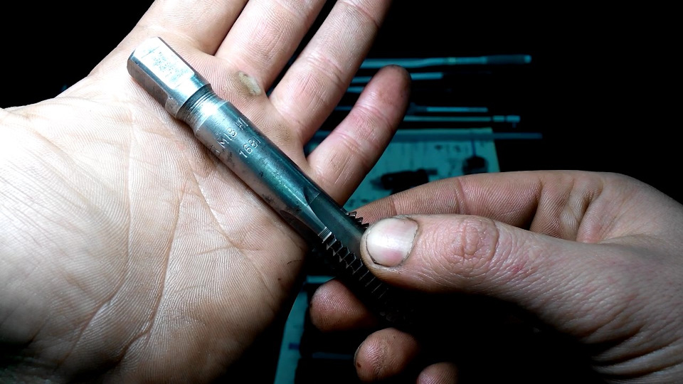

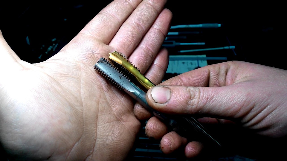

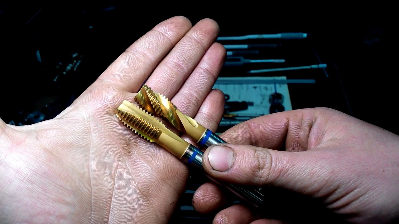

в видео на 15:55 — ОГОВОРКА, перепутал метчики местами.слева — для сквозных отверстий, справа для глухих отверстий
слева №2 (калибровочный), справа комбинированный (черновое нарезание резьбы и ее калибровка)
слева №1 (черновой), справа №2 (калибровочный)
жёлтый — комбинированный, справа №1 (черновой), посередине №2 (калибровочный)

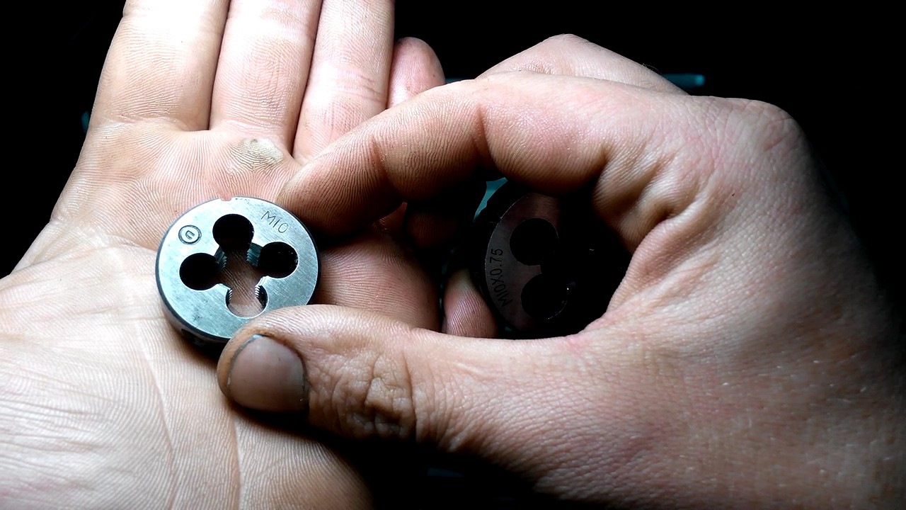

если после диаметра резьбы (М — метрическая, 10 — её диаметр) ничего не написано (шаг резьбы) — значит она стандартная. Если шаг резьбы не стандартный — он указывается сразу после диаметра.
не всегда дорогая и качественная плашка наворачиваться на новый болт. Для этого применяются резьбовые калибры, комплект состоит из 2 штук с с надписями ПР и НЕ (ПР — проход, НЕ — непроход)

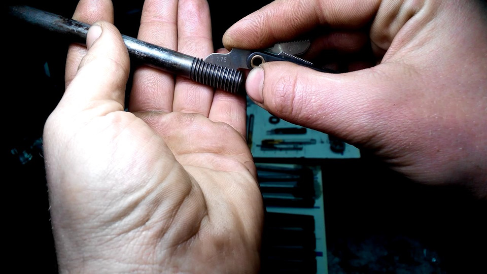

резьбомеры. Буква М — означает, что он для метрических резьб. Буква Д — означает, что он для дюймовых резьб.
сравнение метрической и дюймовой резьбы (очень похожи, но витки никогда се сойдутся). Сверху метрическая с шагом 1.75, снизу дюймовая с шагом 14 ниток (витков) на дюйм.
узнаем диаметр и шаг резьбы болта ГБЦ. Для начала штангенциркулем замеряем диаметр — 11,75 — 11.80мм
подбираем нужный калибр (в данном случае 1.75) из набора в резьбомере. Получаем следующие параметры резьбы данного болта ГБЦ — резьба метрическая, диаметр 12, шаг 1.75, длинна резьбы 28мм.

Да, и ещё забыл сказать: в видео Вы говорите, что, дескать, золотистый цвет метчиков — это так, просто для опознавания, что они "с тианом". Но титан там, мол, не в покрытии, а в самом металле метчика, "внутри" его. Есть, дескать, еще фиолетовые и прочие метчики, так что цвет, мол, — так, чисто декоративная "плюшка". Ну, это я своими словами сейчас передал.
Так вот. Титан в золотистого цвета метчиках — именно в золотистом покрытии, а не "внутри метчика". Состоит это покрытие из нитрида титана TiN, функция его — повысить износоустойчивость инструмента, будь то метчики, сверла, фрезы и т.д. Догадываясь, что Вы снова будете просить ссылки, могу дать вот такую: www.nanoindustry.su/journal/article/2729 , там достаточно развёрнуто говорится как про нитрид титана, так и другие износостойкие покрытия.
Что касается фиолетового цвета, то его имеет покрытие иного состава, с хим.формулой TiCN. Про него есть в той же статье. Но общий смысл такой же: износоустойчивость придаёт само покрытие, и титан — именно в нем, а не в металле метчика. Пару слов есть, например, вот здесь: www.s-graciya.ru/catalog.php?parrent=1075 , внизу страницы, там, где "HSS Co5 TiCN". Там же еще есть про черно-фиолетовое покрытие (см. "HSS Co5 TiAlN"). Ну и про тот же нитрид титана ("HSS-TiN").
Так что по поводу "декоративного" предназначения покрытий Вы не правы.
может быть, но сами посудите, раз его наносят — значит он должен проникнуть в основной состав, смысл тогда его как кисточкой намазывать для увеличения износостойкости
GUD VALDEMAR, GUD! я по другому думаю, и некоторые тоже. а то что написано… на заборе тож написано
Вам дело говорят. Это нитрид титана, наносится вакуумным напылением для повышения износоустойчивости инструмента. Раньше даже в инструменталках многих предприятий эти напылительные установки были. И думать тут так или по другому не надо, надо просто немного вникнуть в технологии инструментального производства.
именно так, для увеличения износостойкости без основного состава

Ещё: подпись к двенадцатой картинке снизу у Вас гласит: "Буква Л (на плашке слева — обозначает, что резьба левого направления)".
Если (как я понял) Вы имели в виду букву Л в кружочке на данном фото, то это — не обозначение левой резьбы, а "лейбл" завода-изготовителя (Львовский или еще какой-то). Полно обычных (вовсе не левых) плашек с такой эмблемой. Левую резьбу означает буква Л безо всяких кружков или же буквы LH на плашке.
плашка на которой Л — у меня с левой резьбой, и почему тогда на остальных метчиках вобще не пишут клас точности. номера метчиков я указал правильно. Если дадите ссылку или название книги почитать про это — буду признателен
могу сделать фото метчика с буквой Л правда в кружке, но правый! лейбл как говорится выше! так же как и про H1, H2 — если токарь и еще слесарь в чертежах должны были видеть, отверстие и класс точности, так же на ваших "калибрах" не только пр и не пр, а еще обозначение резьбы и класс точности. и еще много бла бла бла

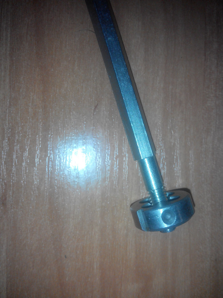

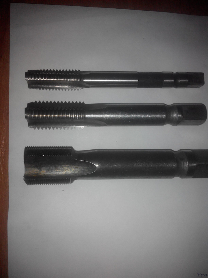

Комплекты из трёх метчиков применяются для больших диаметров, начиная с 30мм . При этих размерах просто нереально снять за два прохода такое количество метала.
резцом это хорошо, более точно получается, тоже режу резцом, если нет плашки или метчика.
Резцом и точнее и быстрее, особенно при заказе большой партии, штук 100 и более :) Точишь заготовки, потом вставляешь в оправку и гонишь резбы. А с плашкой затрахешся зажимать и отпускать патрон. Для гаек делал удлинённые метчики, наваривал удлинитель на проходной, нанизываешь гайки как бусы :))
зачем делал такой метчик, есть же специальный, так и называется-гаечный(он же машинный), он с длинным заходом и ножкой, что бы гайки на нем оставались как ты сказал бусами, еще в обойму можно кучу заготовок гаек вложить и резать штук 20 сразу, красота)))
Я же писал, бедная на селе инструменталка ! Вся оснастка самодельная :)) Резцы сами ковали, напаивали. 1К62 "красный пролетарий" 1954 года и фантазия, вот был наш основной инструмент.
У Макиенко в учебнике слесарного дела упоминается комплект из 3-х метчиков. В реальности ни разу тройного комплекта не встречал — только №1 и №2
Ещё в ссср, в магазинах продавались наборы из 3х метчиков. Если резьба короткая, то можно сразу двойкой, т.к у единички только последние витки нарезнны он центрует отверстие, двойка делает заход с мелкой канавкой, а тройка режет по полной. Поправьте если не прав, но сам всю жизнь так режу резьбу(не берём в учёт токарный станок, где за один проход нужная резьба.А ещё нет в видосе информации о ремонтных метчиках.
А почему только про два номера говорят? 1 и 2 а 3-й? 1й нарезной, 2й проходной а 3й ?
В комплекте из 3-х метчиков №3 используется для прорезания полного профиля резьбы в глухих (не сквозных) отверстиях, т. к. №2 имеет заход с неполным профилем и резьба в конце остаётся не полной, вот потому и требуется 3-ий метчик.

bur84, я Вас поправлю.
В Вашем кинофильме на 17:00 вы читаете: "Н1 означает номер
второйпервый". (этот же момент запечатлён у Вас на девятой снизу картинке).Аналогично, на 21:00 Вы произносите: "М18 номер один" (скрин этого момента — у Вас на восьмой картинке снизу)
Так вот: в обоих упомянутых случаях Н1 — это не обозначение номера метчика (черновой/чистовой), а обозначение класса (степени) точности метчика. Если упрощённо, то метчики бывают следующих степеней точности: Н1, Н2, Н3, Н4, точность снижается с увеличением номера. Если же вдаваться в подробности, то степеней точности метчиков существует больше: несколько — для посадок скольжения, несколько — для резьбы с зазорами, есть классы точности отдельно для дюймовых и трубных резьб.
Дальше, Ваша речь на 16:22: "читаем:" М12 два". Если нету русской буквы х, это означает, что метчик второго номера" (проиллюстрировано десятой снизу картинкой).
Так вот: "если нету русской буквы х", то это — опять же, не обозначение номера метчика, а маркировка всё того же класса точности. То есть, М12.2 — это метчик М12 с основным шагом, 2-го класса точности (Н2).
и как тогда по вашему правильно отличать первый номер от второго?
буква л в кружке — метчик правый, 18*1,5 — для лямбд.
я рад за тебя:)
у меня буква л в кружке — и плашка левая
ну а Вам говорят что бывают еще и такие, а вы рогом уперлись!
л в кружке, м6 — левая?)
должна быть? но нет — резьба правая! и не важно что буква л.
кстати — навернута ручка от метчикодержателя)
Л в кружке — Львовский завод. www.chipmaker.ru/topic/2753/page__st__40

а вот теперь по номерам, не подскажите по фото где какой?
маркировку покажи, повернулся жопой и думаешь самый умный?
ну вот они без маркировки, че — выкинуть их надо? так давайте по вашей методе определите! а потом посмотрим тыльную сторону и посмотрим кто тут "самый умный". Если готовить видео и вливать его в массы (это похвально) то надо как то основательнее готовится, ведь люди смотрят которые не в курсе всего этого, благо навредить тут сильно не навредишь, но все же.
давай так, шоб долго не гавкаться — если без маркировки — то используются где-то в одной и той-же работе, в которой если и захочешь — то не перепутаешь. делаются по спецзаказу или прямо на самом производстве — где их и применяют.
три метчика разные, в одной работе — нарезка резьбы) это я к вашим H1, H2 говорю. не гавкаемся.
ну так что же, есть предположение где какой?

На хвостовую часть метчика нанесены риски, их число соответствует номеру метчика. Странно, что Вы, не зная этого, берётесь снимать обучающее видео на данную тему. Если риски отсутствуют, то первый метчик без труда отличим от второго по форме захода и, часто но не всегда, "неполной" форме резьбы.
tolancop
в леруа такой купил
achtzig
я в курсе.
А я еще определяю 1й или 2й номер по заходу на метчике!
На черновом он более плавный, на чистовом более грубее(длиннее резьба)
Также определяю. Если опыт есть, то №1, №2 и машинный определяются без труда.
А еще, насколько помню, на хвостовике №1 ставилась одиночная поперечная риска или буква "Е".
спасибо, буду знать!
Буква Е, H и т.д. это посадки резьбы. Которые нарезают эти чистовые метчики.
на черновом зубы обрезаны)
Обрати внимание — в надписи под фото с метчиком М18 Н1 опечатка. Ошибочно указано что диаметр 12
исправил:) хреновый с меня писатель:) спасибо за замечание
Ничего не хреновый — нормальный технический писатель. А опечатки у всех бывают — это не смертельно.
