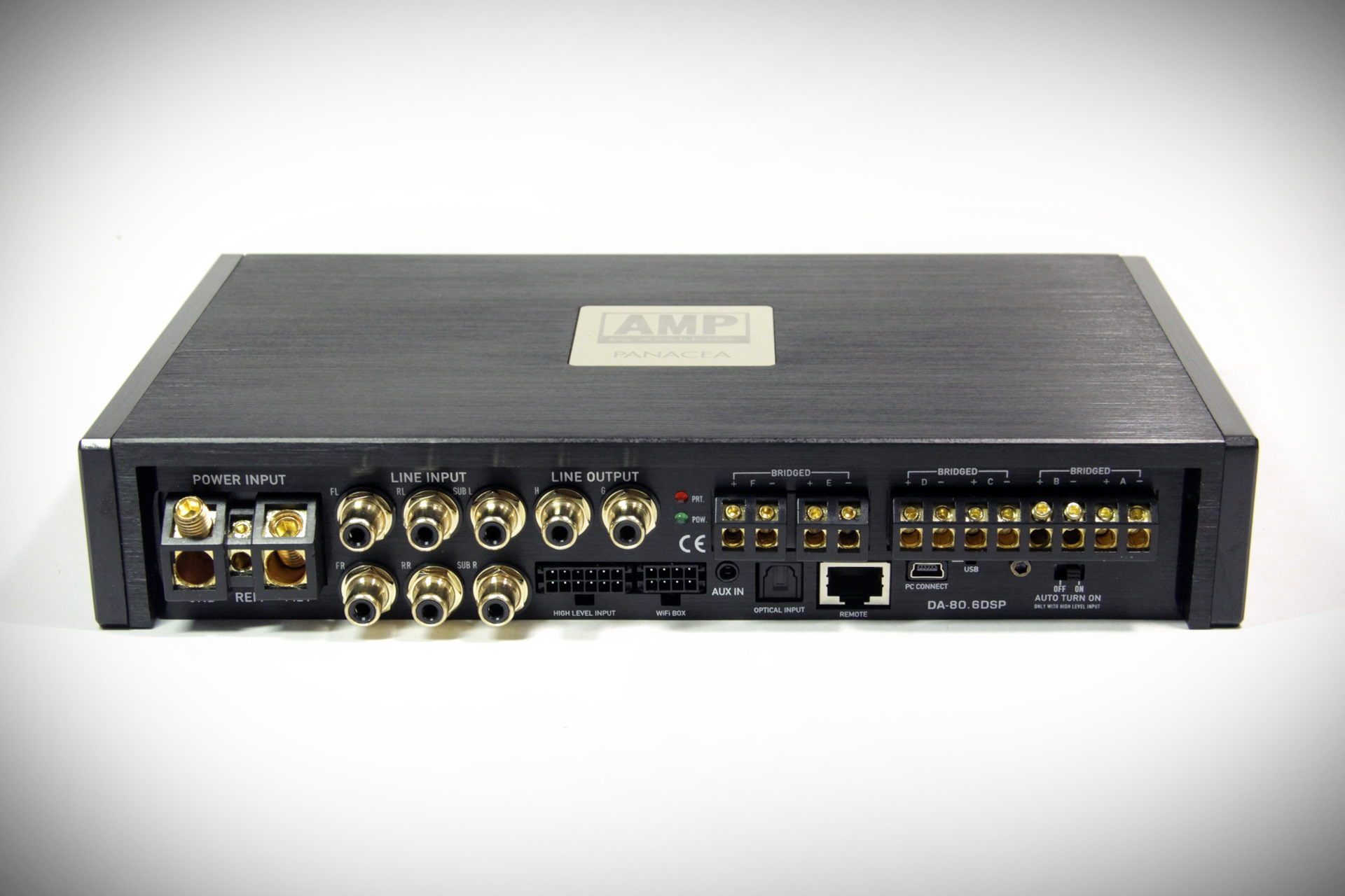

Для начала немного внешнего знакомства. Шесть каналов усиления уместились, как и полагается D-классу, в компактном корпусе – всего 26 на 16 см и высотой чуть меньше 5 см. При этом усилитель оказался неожиданно увесистым.
Отверстия на боковых стенках – под дополнительные крепления, с которыми усилители можно смонтировать в несколько "этажей". В серии планируется выпуск "обычного" 6-канальника без процессора и моноблока – оба в точно таких же корпусах, что и AMP DA-80.6DSP.
Все разъёмы уместились на одной стороне и скомпонованы достаточно плотно, их качество весьма достойное. Питающие и акустические кабели заводятся в терминалы под прямым углом, но винты сделаны с наклоном и при затяжке немного "втягивают" кабель глубже в разъём. Мелочь, но удобно.
Без спорных моментов тоже не обошлось, что при такой плотности компоновки неудивительно. Во-первых, разъём USB для подключения процессора к компьютеру оказался под терминалами для акустических кабелей. Для инсталлятора это не очень удобно.
Во-вторых, линейные входы получились рядом с питанием, такое соседство может сказаться на соотношении сигнал/шум. Хотя тут с выводами я бы не торопился, посмотрим, что покажут измерения.

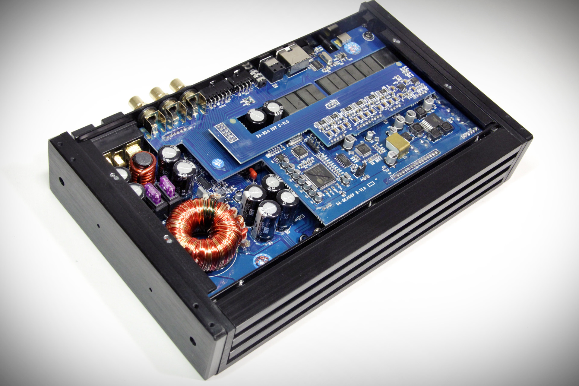

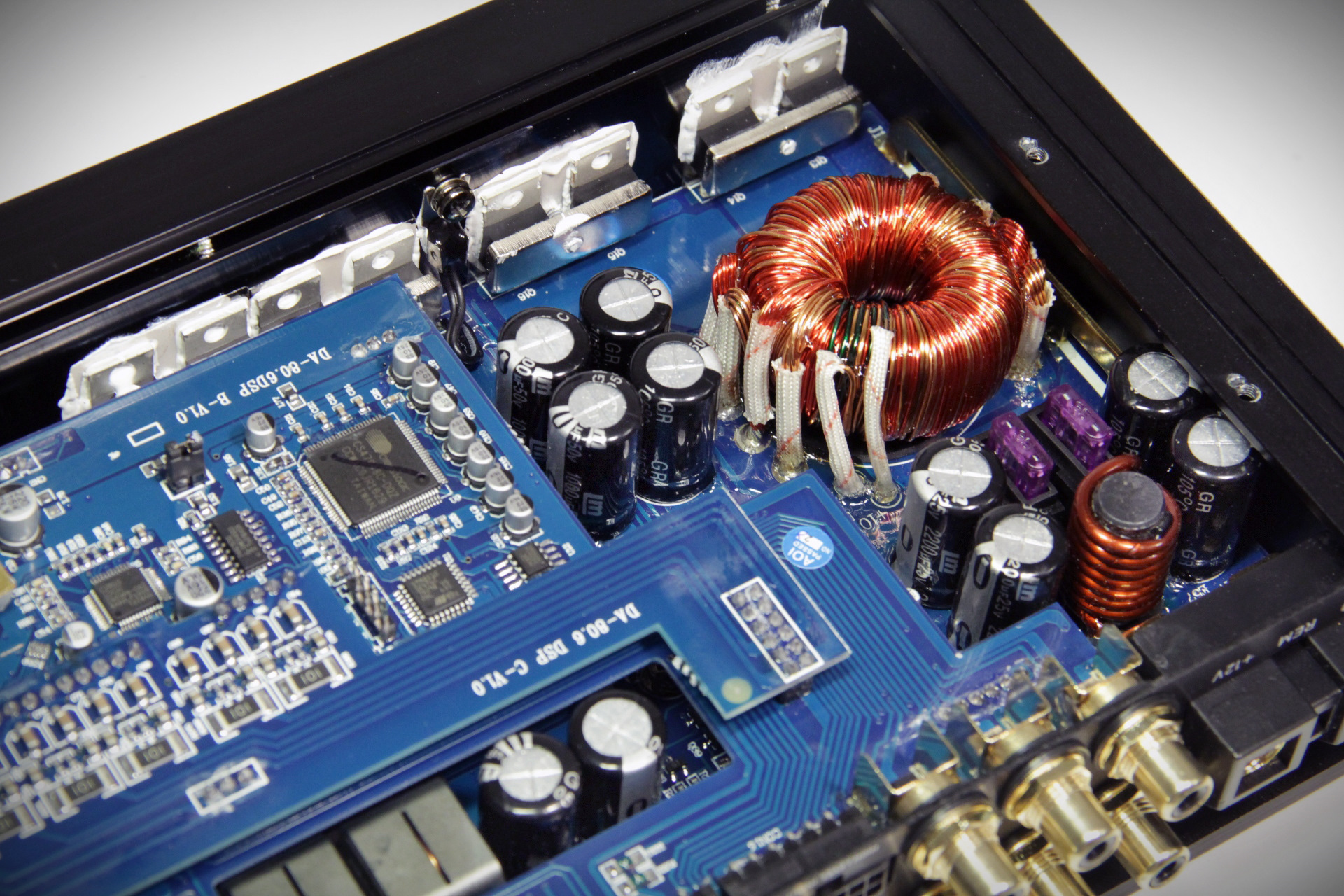

Внутри корпус заполнен тоже достаточно плотно. Сам усилитель вместе с блоком питания находятся на основной плате, а линейная и процессорная части – на двух субплатах на "втором этаже".
Разбирать глубже не стал – всё сцеплено между собой и с корпусом слишком плотно, а усилитель нужно было вернуть в рабочем состоянии. Поэтому оценил только видимую часть.
Силовые ключи и диодные мосты блока питания расположены вдоль задней стенки. Всё говорит о том, что "звуковая сила" находится под нижней платой и прижата непосредственно к плоскости корпуса.

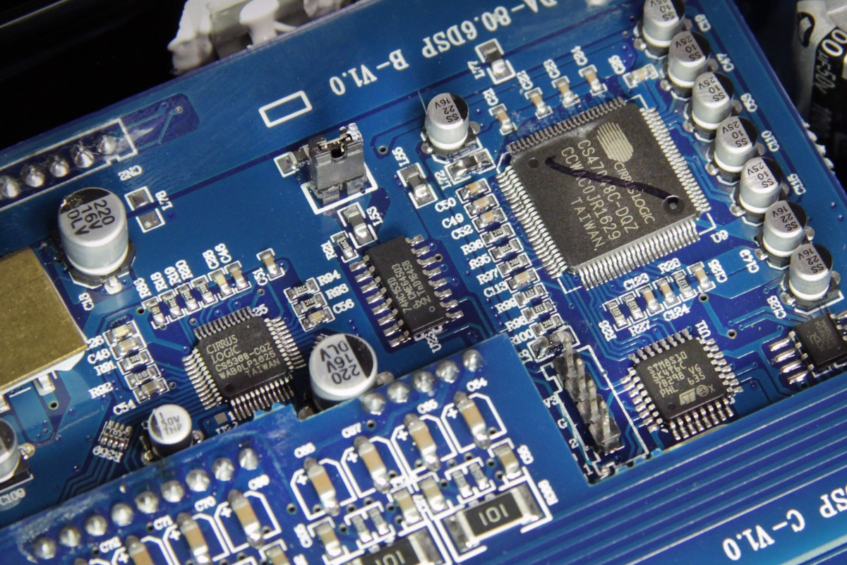

А вот и сама процессорная часть. Уже знакомый по многим процессорам среднего класса "камень" Cirrus Logic CS47048C-DQZ в связке с 8-канальным АЦП CS5368. Отдельного ЦАП здесь нет, используется встроенный в процессорный чип.

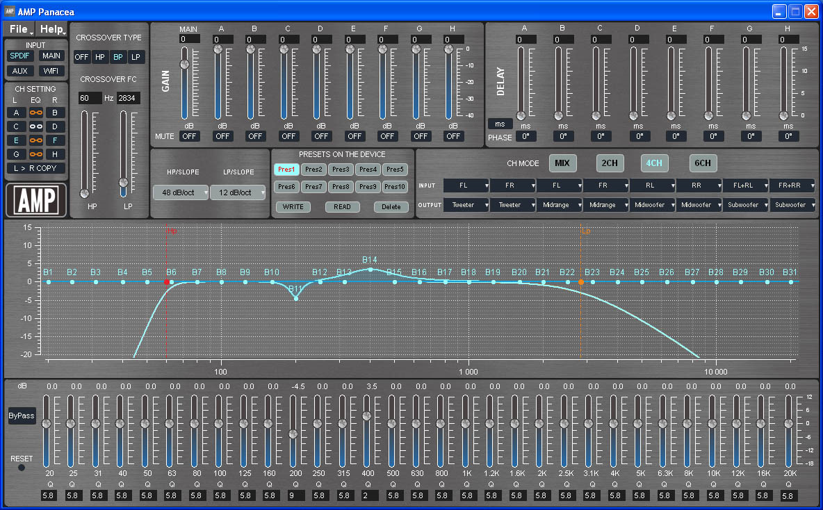

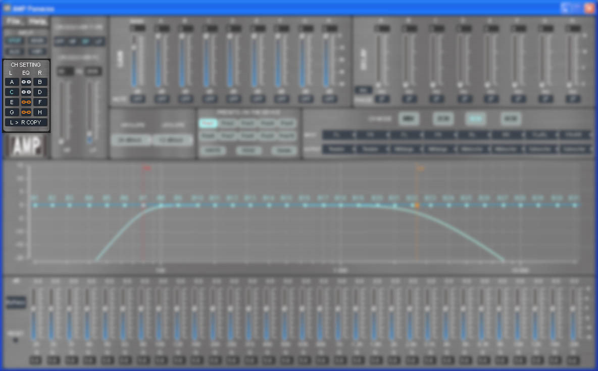

Программа установилась без проблем. При запуске предложила выбрать порт, к которому она подключена, и после недолгого теста открыла основное окно. Оно тут, впрочем, единственное – на него уместились все настройки.
Первое, что обратило на себя внимание сразу – удачная цветовая схема. Можно спокойно настраивать с ноутбука в солнечный день, даже при засвечивании экран не становится "слепым". Размеры окна – 1184 на 734 пикс.
Шесть каналов процессора, которые работают на встроенный усилитель, настраиваются безо всяких ограничений. Каналы G и H (выходы на отдельный усилитель) имеют ограничение по эквалайзеру – вместо 31 полосы доступна регулировка только в 11 первых полосах (до 200 Гц). Вполне логично, если уж и будет необходимость подключить внешний усилитель, то с большой вероятностью это будет сабвуферный моноблок. Впрочем, по фильтрам в этих каналах ограничений всё равно никаких.

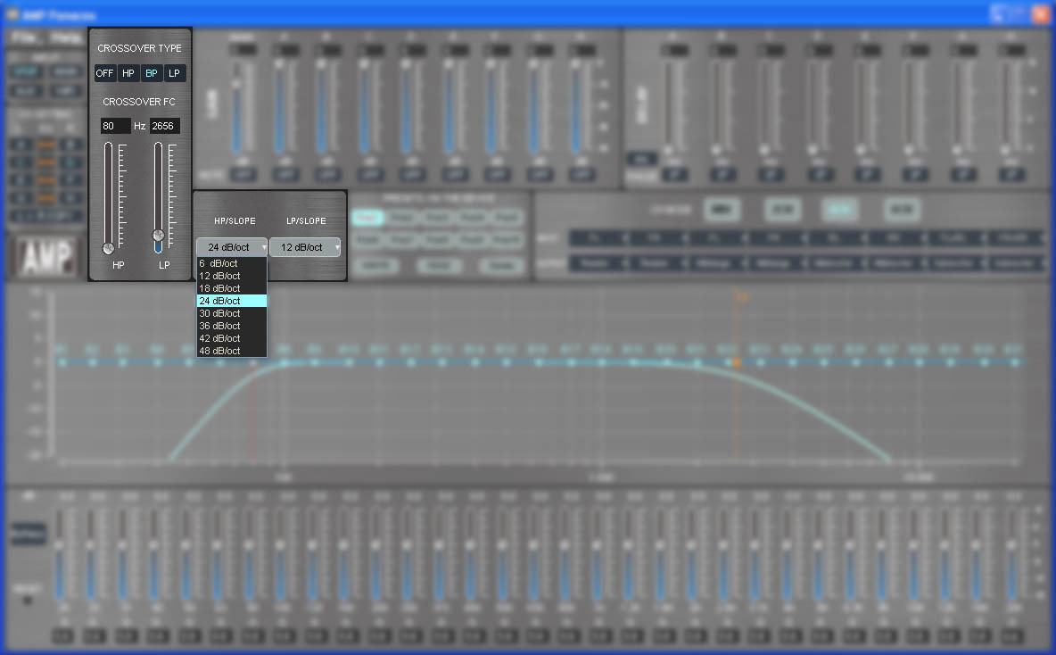

Частоту настройки фильтров можно выставлять с точностью до 1 Гц. Крутизну – вплоть до 48 дБ/октава. Добротность – баттервортовская. Выбор типа фильтра (Бессель, Линквиц-Райли и т.п.) не предусмотрен.
Есть возможность "линковать" каналы и рулить настройками эквалайзера и фильтров синхронно в левом и правом каналах. Задержки в таком режиме по-прежнему регулируются раздельно.
Есть возможность гибко задавать маршрутизацию каналов – назначать с какого входа на какой выход что пойдёт и выбирать назначение выходов:

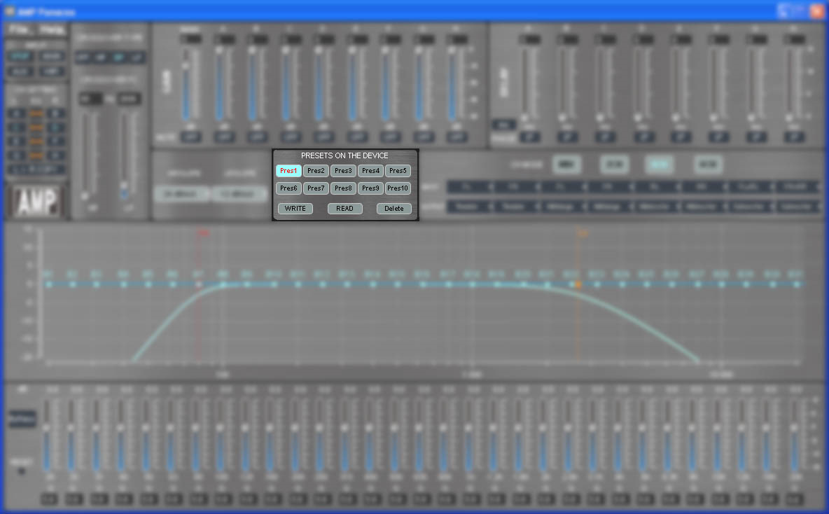

Удобно реализована работа с пресетами. Никаких плясок с бубнами и "многоходовых комбинаций" – просто выбираем ячейку и жмём Write или Read. Всего в память процессора можно записать до десяти вариантов настроек. А если какой не понравится – можно тут же его удалить.

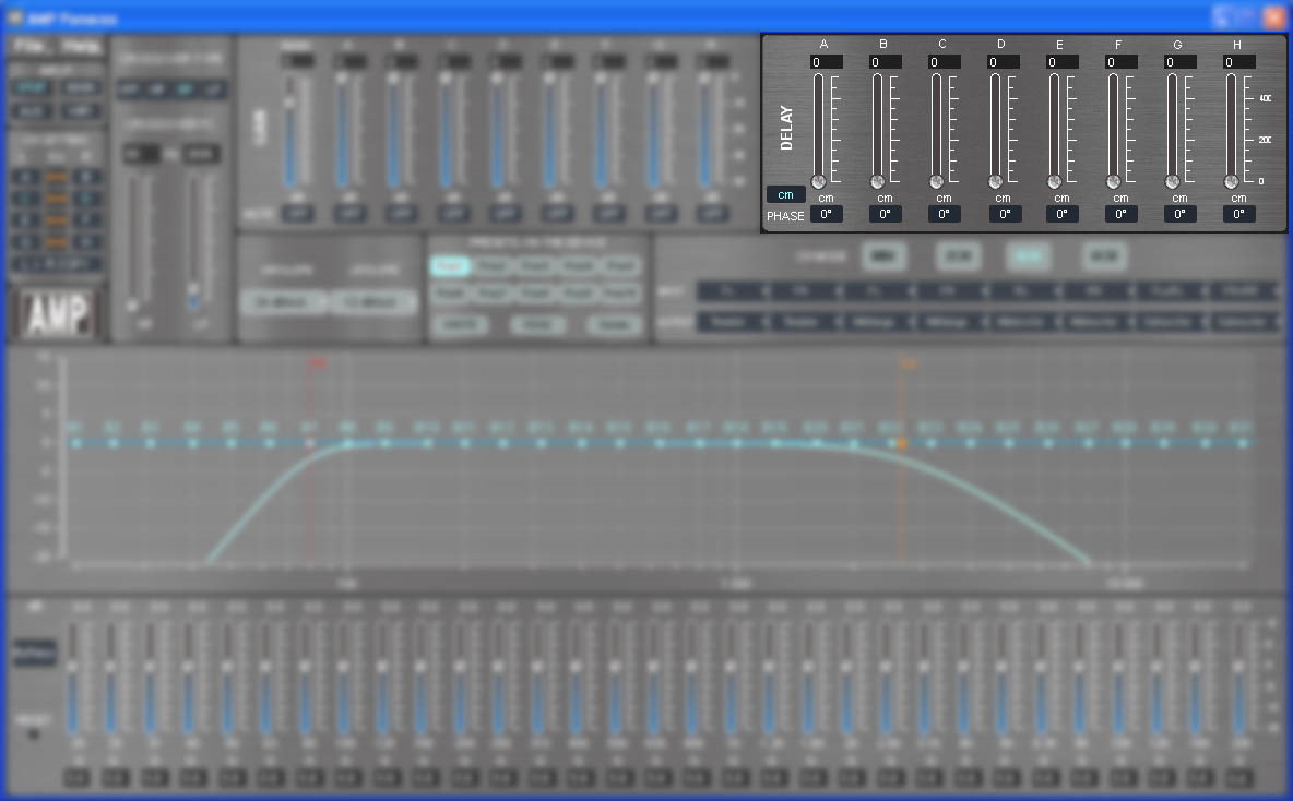

Отображение задержек можно выставить кому какое удобней – в миллисекундах или в сантиметрах. В обоих случаях задаются именно задержки (или на сколько "отодвигается" соответствующий динамик).

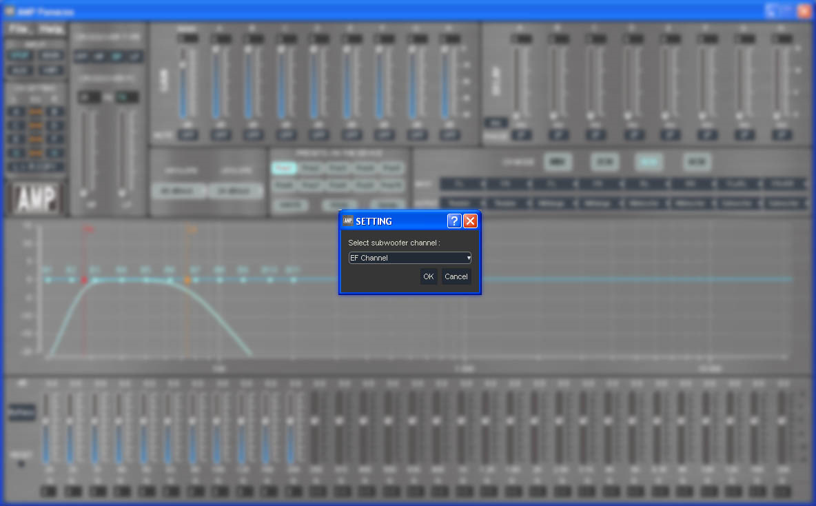

На сабвуфер можно определить как "дополнительные" каналы G и H, к которым подключается отдельный усилитель, так и каналы встроенного усилителя E и F. Это нужно указать в программе, чтобы пульт регулировал уровень саба в нужных каналах.
Ну и ещё одна фича, к которой на самом деле многие отнесутся по-разному – возможность установить пароль на изменение настроек процессора. Так сказать, для спокойствия инсталлятора и защиты от шаловливых ручек заказчиков.

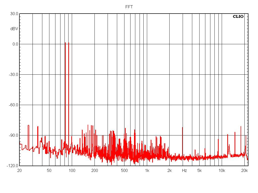

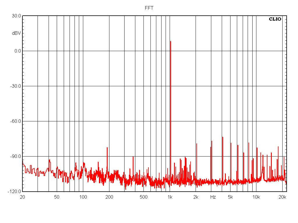

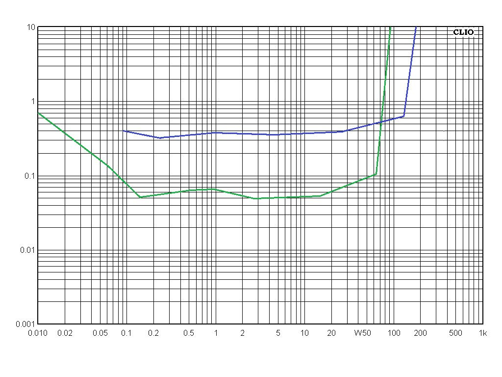

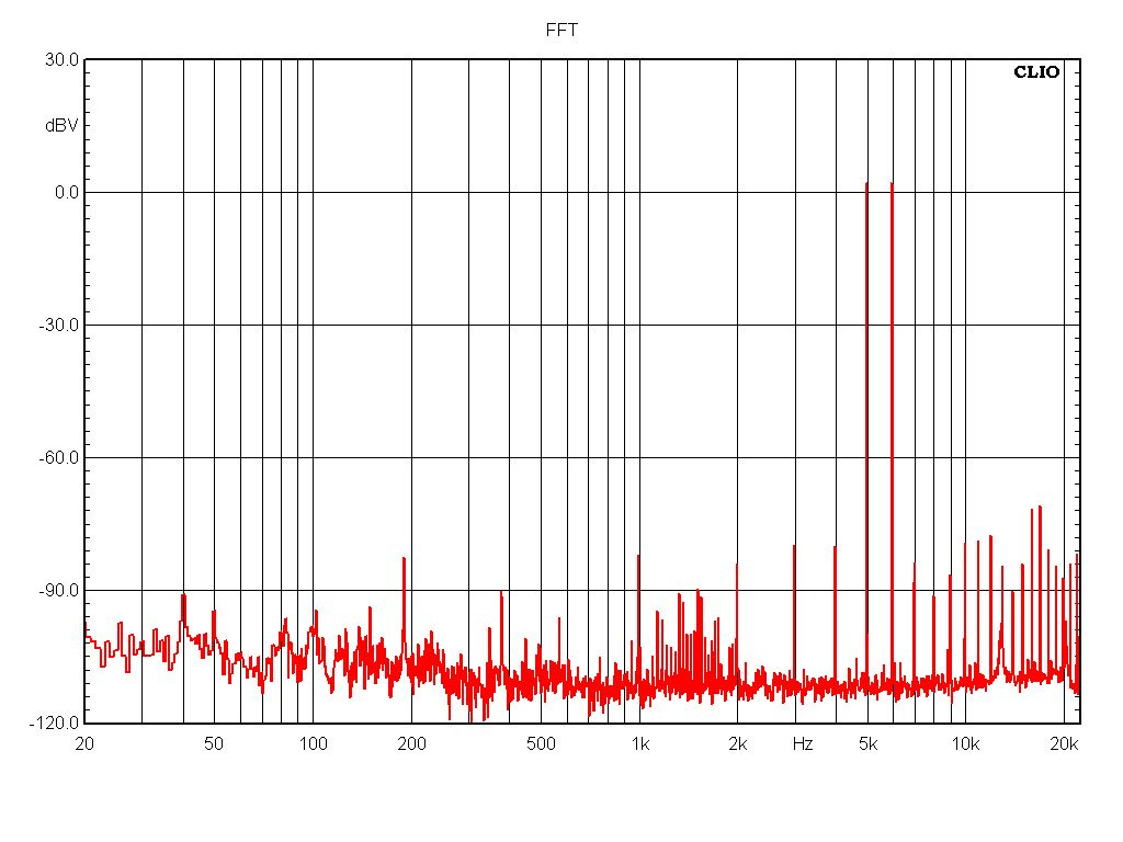

При измерении КГИ на разных уровнях мощности выяснилась интересная особенность. Линейные входы имеют относительно невысокую чувствительность, так что выходной сигнал пришлось немного "разогнать" по уровню.
По измерениям вышло, что AMP DA-80.6DSP выдаёт в каждый канал без искажений больше 77 Вт на 4 Ом и далеко за сотню на 2 Ом. Для столь компактного усилителя это хороший "силовой" потенциал.

Теперь о мощности: при 13.7 вольтах и 4 омную нагрузку усилитель показал практически 100 ватт мощности при искажениях 1% («в режиме нагрузки 3 полосный фронт и широкополосный тыл» )
А для владельцев бмв и использовании 2 омного мидбаса мощности хватит для всех унифицированных установок.
При меньшем питании мощность составила как выше пишет автор статьи.
