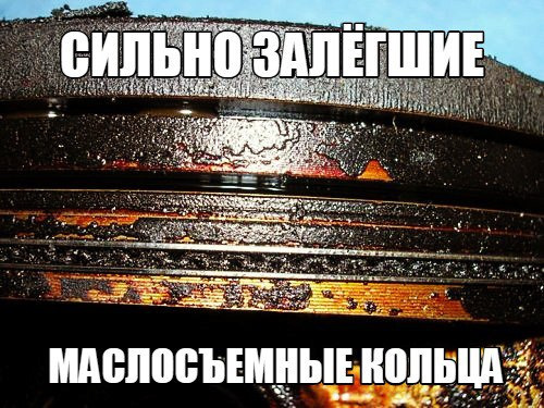

3) После закоксовки маслоъёмных колец от некачественного или выродившегося моторного масла. масляная плёнка остаётся на стенках цилиндров где сгорает, коксуется и образует отложения на поршнях, клапанах и камере сгорания. Сажа отложившаяся на деталях уплотняется под действием высоких температур и высокого давления и образует очень твёрдый кокс.

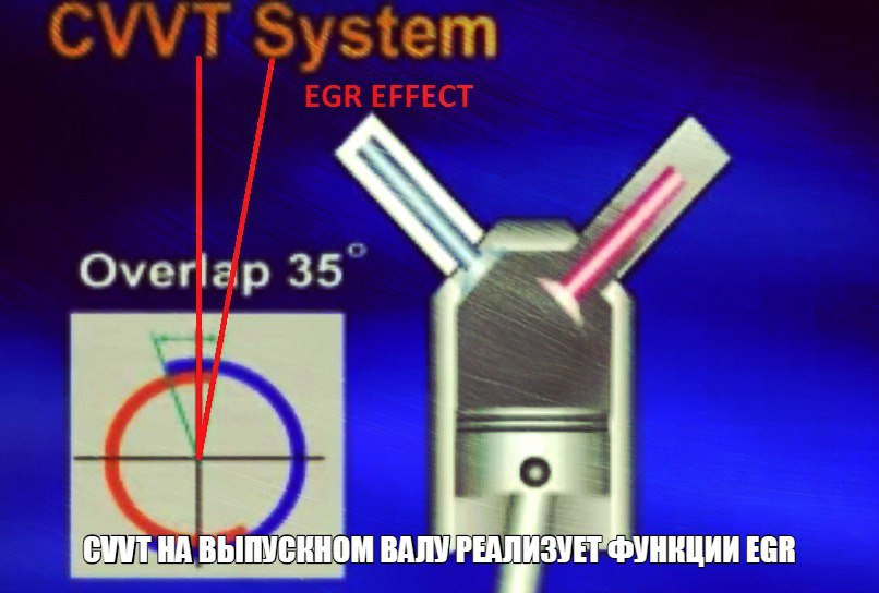

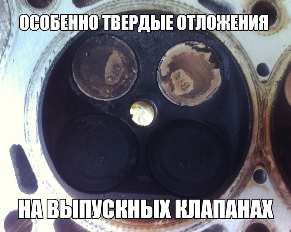

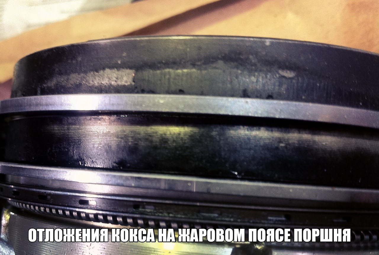

4) далее отколовшиеся куски кокса (самые прочные оседают и накапливаются на выпускных клапанах) попадают в систему выпуска отработавших газов, а через систему рециркуляции отработавших газов (EGR) попадают обратно в цилиндры.
(ОСОБЕННО ХОТЕЛОСЬ БЫ ОТМЕТИТЬ СИСТЕМУ EGR РЕАЛИЗОВАННУЮ ПРИ ПОМОЩИ CVVT, МУФТА УСТАНОВЛЕННАЯ НА ВЫПУСКНОМ ВАЛУ СДЕЛАНА ИСКЛЮЧИТЕЛЬНО ДЛЯ РЕАЛИЗАЦИИ ФУНКЦИЙ EGR, ЭТУ СИСТЕМУ МОЖНО УДАЛИТЬ ТОЛЬКО ПЕРЕПРОШИВ ЭБУ И ЗАМЕНИВ МУФТУ НА ЖЁСТКУЮ ШЕСТЕРНЮ) ДАННАЯ СИСТЕМА УСТАНАВЛИВАЕТСЯ НА ВСЕ СОВРЕМЕННЫЕ МОТОРЫ ХЁНДАЙ-КИА И ЧАСТО ЯВЛЯЕТСЯ ПРИЧИНОЙ СИЛЬНЫХ ЗАДИРОВ НА ЦИЛИНДРАХ МОТОРОВ ЛИНЕЙКИ GAMMA И THETA-2 работа этой системы показана на официальном видеоролике и обозначена на скриншоте
5) после появлении первых продольных рисок, масло постоянно скапливается внутри задиров и не способно больше стягиваться маслосъёмным кольцом. Далее на это масло постоянно налипает кокс и прочная сажа из системы EGR. В данном месте образуется абразивный состав которым поршень будет задирать цилиндр, протерать хон, и так будет продолжаться и усиливаться до тех пор пока масло не начнёт в огромных количествах попадать в камеру сгорания или в самых запущенных случаях приведёт к прогару поршня в месте контакта с цилиндром.

Думаю, что пояс снашивается — газы начинают бОльше "свистеть" в картер и греют пояс, кольца и пр.

хммм… чёт как-то CVVT "приплели" не к месту = изначально она отвечает за наполнение цилиндров путём изменения времени и момента открытия клапанов…
Функцию ЕГР она никогда не исполняла…
Если на киа-хундай она так косячно исполнена, то исправлять надо не шестерней, а уменьшением сопротивления выпуска = чтобы в момент перекрытия клапанов выхлоп не "передавливал" впуск…
Без VVT = у мотора "пропадут" 15-20л.с с верхов как минимум…
Про масло… хммм… чем писать "умности" = про качество и не дорого, надо было приводить конкретный список, что подходит под данный критерий…
В целом = "изобразительно", но не полезно…
На двигателях с двумя фазорегуляторами (как правило) отсутствует клапан ЕГР, так как его функцию выполняет фазорегулятор выпускного вала, изменяя перекрытие.
это где такое написано?!
Фазорегулятор (изначально) предназначен как раз для того, чтобы максимально быстро и полно удалять выхлоп из цилиндра (это про выпуск) и также максимально эффективно заполнять цилиндр свежим зарядом воздуха…
ЕГР (изначально) предназначен для "перепускания" негорючего выхлопа обратно во впуск с целью уменьшения объёма чистого (поддерживающего горение) воздуха = для снижения скорости и температуры сгорания топлива (якобы уменьшения окиси азота)…
И как по вашему эти функции "перекликаются"? на такте продувки выпуск не открывается вообще?! Бред!
если вы реально ищете причину нагара на атмо моторах = копайте в сторону ВКГ… от неё "растут ноги" всех нагаров на клапанах и поршнях (при условии нормального бензина)…
Я ничего не ищу, а просто констатирую факт, про работу выпускного фазера. Так как он не участвует, в быстром отведении выпускных газов и уж тем более в наполнении. Он по заложенной программе увеличивает "время перекрытия клапанов"(для простого понимания), тем самым позволяя максимально попадать отработанным газам обратно в цилиндр. С точки зрения технологий, это гораздо проще и эффективней, чем городить систему с ЕГРом и нормы ЕВРО, на таких моторах, как правило выше.
серьёзно?! ?! ?! перекрытие клапанов служит для попадания выхлопа обратно в цилиндр?!
т.е. все повсеместно борятся за повышение наполняемости цилиндров путём оптимизации перекрытия клапанов, а у вас он как ЕГР работает?! ?! ?!
Не, НЕ… "ну на хер = я сваливаю…"
Учите мат часть…
Не плохо бы научиться нормально общаться с оппонентами, для начала!
Твоя фраза? Фазорегулятор (изначально) предназначен как раз для того, чтобы максимально быстро и полно удалять выхлоп из цилиндра (это про выпуск) и также максимально эффективно заполнять цилиндр свежим зарядом воздуха…
Так вот, задай себе вопрос: Почему выпускные клапаны меньше впускных, а так же почему на спорт валах, зачастую подъем или фаза на выпуске меньше чем на впуске?
А для банального понимания, сравни мотор соляриса 1.6 предыдущего с новым и сразу заметишь, что на предыдущем стоит фазер на впуске и ЕГОр с права от башки, а на новом 2 фазера и отсутствие ЕГОра, причем "кони" те же остались.
про оппонентов = соглашусь (бывает)…
По всему остальному = НЕТ!
кто сказал что клапана разные? на отдельных моторах может быть = у меня на опеле z18xer одинаковые…
Про "задай вопрос" = читай ответ…
сначала про то фазики и "бред ЕГРа"
Воздух, как смесь газов, имеет собственную массу и, следовательно, инерцию.
Когда под воздействием атмосферного давления воздух устремляется в цилиндр, поскольку при перемещении поршня от ВМТ к НМТ в цилиндре образуется разрежение, воздух приобретает некоторую скорость, на высоких оборотах работы двигателя эта скорость значительно выше, чем при работе двигателя в диапазоне низких оборотов. Для обеспечения необходимого ускорения массе воздуха требуется некоторое время и некоторая энергия. Поэтому, когда поршень начнёт перемещаться вниз лучше, если впускной клапан будет уже несколько открыт, и топливовоздушная смесь будет перемещаться в цилиндр, встречая меньшее сопротивление при прохождении клапанного отверстия.
То же самое можно сказать и о перемещении отработавших газов. По мере выхода их цилиндра отработавшие газы приобретают некоторую скорость и, следовательно, инерцию. Когда отработавшие газы перемещаются в систему выпуска, за счёт собственной инерции за ними образуется разрежение, которое способствует затягиванию в цилиндр нового свежего заряда через впускной клапан. Это можно сказать и входящей смеси, по инерции она производит некоторое выталкивание отработавшей смеси их цилиндра. Явление взаимного действия друг на друга входящих и выходящих газов называется продувкой. Благодаря этому происходит улучшение заполнения цилиндров.
Инерция движущейся с большой скоростью топливовоздушной смеси сказывается и при закрытии клапанов.
При резком закрытии впускного клапана под воздействием движущейся массы воздуха перед впускным клапаном образуется некоторое давление, превосходящее давление в цилиндре в самом начале такта сжатия, это давление нужно использовать. Клапан необходимо закрыть только тогда, когда смесь перестанет поступать в цилиндр из-за увеличения давления в цилиндре и динамический напор газов сравняет с давлением в цилиндре. Поэтому, если впускной клапан закрыть несколько позднее после положения нижней мёртвой точки в цилиндр поступит больше топливовоздушной смеси. А более ранее открытие выпускного клапана, то есть не вначале такта выпуска, а в конце такта сжатия, до достижения поршнем положения НМТ, обеспечивает лучшее очищение цилиндра от отработавших газов.
Многочисленные опыты, подтверждённые теоретическими исследованиями, показали, что для улучшения наполняемости цилиндров в диапазоне высоких оборотов необходимо закрывать выпускной клапан несколько позднее ВМТ, а впускной клапан открывать несколько раньше ВМТ. То есть некоторое время, в конце такта выпуска и в начале такта всасывания, и впускной и выпускной клапаны одного цилиндра одновременно должны находится в открытом состоянии. В этом случае в диапазоне высоких оборотов резко возрастает наполняемость цилиндров за счёт увеличения времени наполнения цилиндров и за счёт динамического напора газов. Обратите внимание, что именно только в «диапазоне высоких оборотов».
теперь о "спорт валах"…
Для подбора правильного перекрытия клапанов создаваемого двигателя первоначально определяется, на каких режимах чаще будет работать двигатель, установленный на данный тип автомобилей, этот режим признаётся основным и двигатель оптимизируется для работы в этом режиме, с учётом приемлемой работы на остальных режимах. Ясно, что на других режимах этот двигатель будет работать с меньшей эффективностью.
Двигатель, установленный на семейный седан, большую часть времени будет работать в диапазоне низких и средних оборотов с частичными нагрузками, при этом двигатель должен быть как можно более экономичным и соответствовать строгим нормам по токсичности, да и неравномерная работа двигателя на оборотах холостого хода не очень понравится спокойным владельцам семейных седанов. Многие, наверное, слышали байки, что в Ролс-Ройсе слышно тиканье наручных часов. Спокойным владельцам семейных седанов не очень понравится необходимость раскручивать двигатель до высоких оборотов при трогании с места.
А основное требование к двигателю спортивного автомобиля это большая максимальная мощность, часто любой ценой. В спорте мощность никогда не бывает лишней, и для получения добавочной мощности настоящий спортсмен стойко перенесёт тряску автомобиля на низких оборотах двигателя и очень высокие обороты холостого хода, а вопрос топливной экономичности вообще не может возникнуть в голове человека устремлённого к победе и вложившего столько денег в тюнинг автомобиля. А что касается рёва двигателя на старте, то для спортсмена это не недостаток, а один из способов получения адреналина.
Подбор оптимальных фаз газораспределения (конструкции распределительного вала) всегда был многоплановой инженерной задачей. Недаром специалисты, занимающиеся тюнингом автомобильных двигателей, называют распределительный вал сердцем двигателя. Изменяя форму кулачков распределительного вала или его угловое положение можно улучшить работу двигателя в необходимом, строго определённом, диапазоне оборотов, но как уже было отмечено, этот диапазон для различных условий эксплуатации двигателя различен.
Добиться максимальной эффективности работы автомобильного двигателя во всём диапазоне оборотов и нагрузок за счёт изменения перекрытия клапанов невозможно. По существу автомобильный двигатель не работает с максимальной эффективностью не в одном диапазоне, Просто обеспечивается наибольшая эффективность в наиболее часто используемом диапазоне, с обеспечением приемлемой эффективности в остальных диапазонах. К сожалению, двигатель автомобиля не может постоянно работать в одном диапазоне оборотов.
Сравнение фаз газораспределения массового и форсированного двигателя
Форсированный двигатель, фазы газораспределения
1. Момент открытия впускного клапана
2. Момент закрытия выпускного клапана
3. Момент открытия выпускного клапана
4. Момент закрытия выпускного клапана
На этой кольцевой диаграмме можно сравнить фазы газораспределения двигателей массового и форсированного спортивного автомобиля.
Полная инфа "с картинками" доступна тут = autology.jimdo.com/%D1%83…%D1%8F%D1%82%D0%B8%D1%8F/
и это… прежде чем что-либо "констатировать" = лучше поискать "факты"…
ещё есть какие-либо сомнения что фазики могут работать как ЕГР?
Ещё раз повторюсь, если есть проблемы с нагаром при нормальном бензине = "копайте" ВКГ (либо маслопомойку, либо "на воздух")…
либо "как у ВАГоффф" = "биде с высокотехнологичными поршнями" (с этим бороться бессмысленно = конструктив)…
Не стоило так много писать или копипастить! Я все это знаю в достаточной степени, но в данном тексте как минимум 2 ошибки, на опелевском ХЕРе клапаны разные и я это знаю на 1000%, так как имею данный мотор, который собственноручно разбирал и выхлопные газы, на выходе из цилиндра, создают давление в выпускном коллекторе в разные стороны(согласно физике), а не только в сторону конца выхлопной трубы, соответственно они попадают в другой цилиндр, в котором на данный момент перекрытие. Яркий пример, работы выхлопных газов, проявился на киа сид, где часто встречалось засасывание частиц осыпающегося катализатора в цилиндры, создавая тем самым задиры. Можно даже тут погуглить, тема известная.
клапана на 1.8XER = впуск 31, выпуск 27,5… разница в высоте 0.8мм…
Не слишком много = но разница есть (выпуск меньше)…
По поводу "обратного засасывания"… вывод только один = велико сопротивление впускного тракта…
Лечится "колхозно" = www.drive2.ru/l/460692624332816425/
применительно к Крузу = сверли решётку радиатора и ставь "нахлобучку" www.drive2.ru/b/455304742478808009/ ну и www.drive2.ru/l/460692899210725696/
про солярисы не вникал (зафиры Б, Ц, каптивы, Мокки, меривы, астры Н, Крузы, Орландо, Авео = "вникал", переделывал) = но думаю те же методы применимы…
Если "под руку попадётся" Солярис или Сид = поделюсь инфой…
так что ЕГР и фазики= не могут пересекаться в фунционале…
