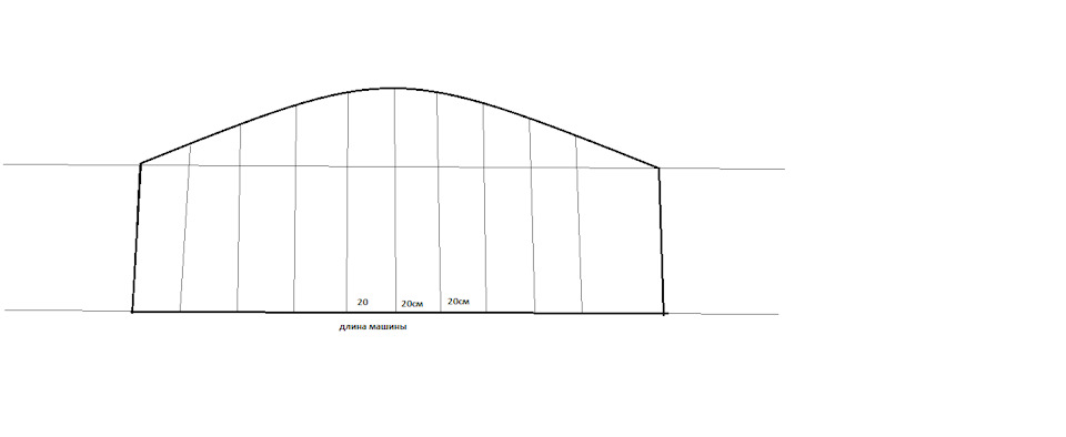

а если полукруг, усеченный с концов (высшая точка — высота машины, диаметр — соответственно длина), вернее два полукруга сшить с лентой, равной ширине машины с зеркалами + 10 см с каждой стороны, длиной — длина машины от капота до багажника + насколько хотите прикрыть машину от земли? отметить, например шаг в 20см и рисовать от высоты в каждую сторону скосы. а ткань могут помочь в магазине подобрать
Пока к такому варианту выкройки склоняюсь. Весь верх сплошной полосой, а два бока по силуэту. Ну и на зеркала потом чехольчики)
Я в швейном деле не очень, но выкройку сделать по моему не сложно. маркером вдоль авто по линии крыльев проводите линию одной и другой стороны авто. Размечаете ее по 5 или 10 см. Центральный лоскут, а потом две одинаковых боковушки швейным сантиметром поперек авто. ну приблизительно как у Вас на картинке. Маркер легко вытирается одеколоном.

Например из полиэтиленовой плёнки построить сначала.
Вот и будут размеры и будет понятно сколько материала уйдёт.
На али, кстати, смотрел недавно чехлы такие. .
Вариант! Как выкройку под обтяжку кожей. Полиэтилен, сверху скотч, разрезаем, переносим…
ну да. метки маркером все дела.
размеры с "ушей" снять также.
придумать утяжку- завязку низа…
