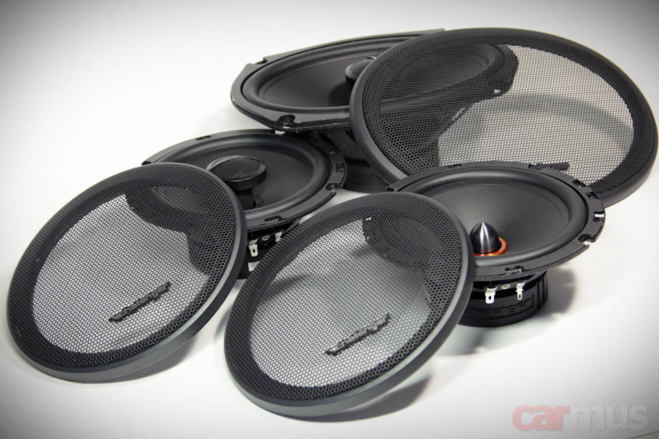

КОНСТРУКЦИЯ
Недорогая акустика должна предполагать простую установку, так что корзины НЧ/СЧ динамиков с универсальным набором отверстий (в некоторые штатные места встанут без доработок) и компактные кроссоверы – это в порядке вещей.
Диффузоры выполнены из прессованной целлюлозы с "полуматовым" покрытием лицевой части, внешне немного напоминающим покрытие soft-touch. Выглядит, кстати, солидно, и неброский глянцевый логотип Challenger это только подчёркивает.
Кольцо в центре диффузора – это не только декор, но и корректировка веса подвижной системы. Совсем немного, "подвижка" всё равно осталась очень лёгкой. Но резонансную частоту это снизило, потом сами увидите на измерениях.

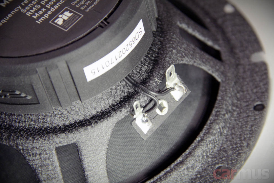

Корзины у динамиков стальные, штампованные. На удивление, жёсткие и не дающие никаких лишних призвуков. Во-первых, благодаря подштамповкам по краям окон. А во-вторых, определённый эффект даёт ещё и порошковое антирезонансное покрытие.
Центрирующие шайбы средних размеров (в бюджетной акустике чаще встречаются небольшие). Подводящие выполнены классическими "удочками", длины подобраны удачно, "звенеть" при перемещениях диффузора не должны.
Твитеры в серии Concept шёлковые, что можно отметить как большой плюс. Обычно в бюджетной акустике используется что попроще вроде того же майлара. Сами твитеры допускают поворот на небольшой угол в обойме – крепление типа "рыбий глаз".
В комплекте идут как чашки для врезного монтажа, так и два варианта чашек для монтажа на поверхность, в том числе для крепления твитеров под углом.
Кроссоверы миниатюрные, с размещением точно проблем не возникнет. Двусторонняя клейкая лента или нейлоновые стяжки вполне сгодятся. Выходы на НЧ/СЧ динамик и твитер на самом корпусе не отмечены, но разъёмы на концах проводов разные, так что перепутать сложно. Провода, правда, тонкие, вот это уже можно зачесть в минусы.
Кроссовер представляет собой фильтр первого порядка на твитер – плёночный конденсатор и резистор, "подгоняющий" чувствительность высокочастотника к чувствительности НЧ/СЧ динамика. Плюс варистор для защиты высокочастотника от перегрузки. НЧ/СЧ динамик включен в полную полосу.
Коаксиальная модель Concept SD-652 выполнена на базе того же НЧ/СЧ динамика, что и в компонентной Concept SD-650 II. Разве что вместо фазовыравнивающей пули – стойка с твитером. Между прочим, не каким-нибудь майларовым, а тоже шёлковым.
Вместо металлического кольца в центре диффузора наклеено более уместное для коаксиалов фетровое кольцо. Оно в какой-то степени поглощает и рассеивает излучение, отражённое от обратной стороны твитера.
Разделительный конденсатор для твитера упрятан внутрь стойки, провода аккуратно зафиксированы резиновым чехлом на магните. Никаких висящих "соплей", так что по этой части тоже зачёт.
Овалы 6х9 выполнены по тем же принципам – диффузоры из плотного целлюлозного композита с покрытием лицевой части и шёлковые твитеры.
Магнитная система, правда, другая. Пусть не внешне, но внутри – точно, это потом будет видно при измерениях.
Ну и, разумеется, в комплекте ко всем моделям идут защитные грили. Для твитеров в коаксиалах, правда, получается аж двойная защита, но тут, полагаю, ничего криминального.

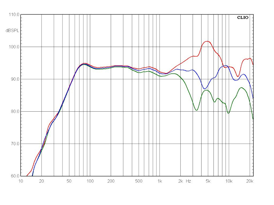

Собственно, всё услышанное ушами подтвердилось и при измерении АЧХ – акцент на среднем басе и некоторое "возмущение" на "верхней середине". Которое, впрочем, становится спокойнее при развороте НЧ/СЧ динамика. Отсюда и небольшая окрашенность этого диапазона. Но аккуратная, без навязчивой яркости звучания. В целом, для акустики за 3600 рублей, считаю, неплохо.
Твитер начинает эффективно работать уже начиная с 4-5 кГц. Получается, что в довольно большом диапазоне он будет работать вместе с НЧ/СЧ динамиком. Это лишний раз подтверждает необходимость покрутить твитер перед его установкой. Задача – "поймать" наиболее цельное и согласованное звучание акустики (чтобы твитер не воспринимался звучащим "отдельно"). Не нужно недооценивать эту возможность, при вдумчивом подходе эту акустику можно заставить звучать дороже её цены.
