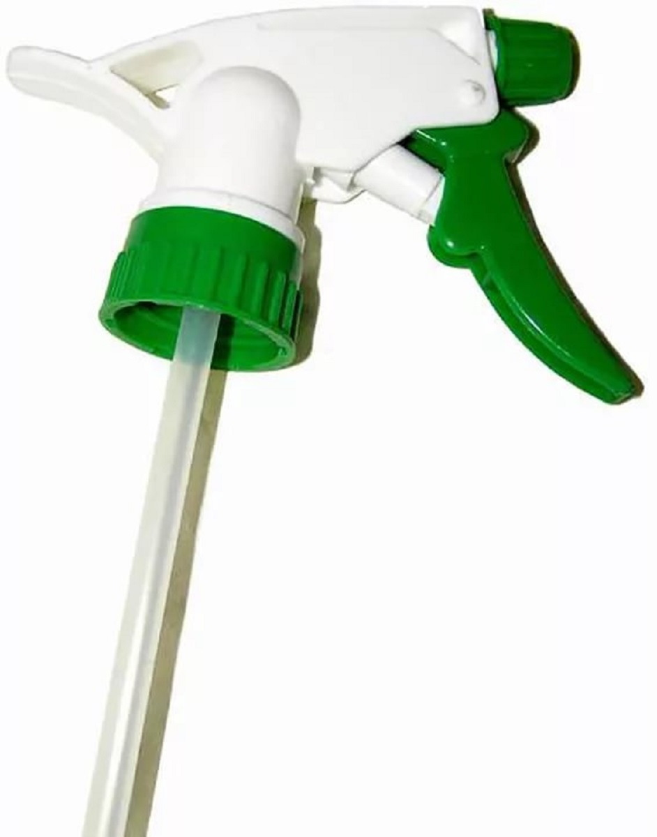

Но это слишком накладно каждый раз проводить такие манипуляции, гораздо проще взять простой распылитель, к примеру от очистителя стекол, либо купить отдельно распылитель и навинтить его на бутылку!
