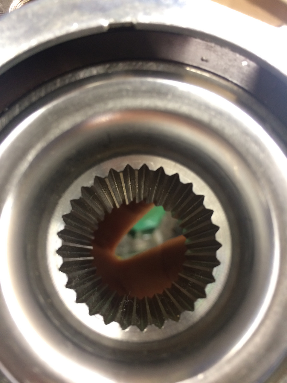

Хелп ! Купил ступицу оригинал подбирал по вину все дела, номер 40202-EJ70B, но она не подошла финик g37 седан полный привод, на ней 29 шлицев, привод в ней болтается как Г в проруби, купил Ее больше месяца назад так и не примерив кто ж знал . От какого авто эта ступица ? Вернуть наверно не верну, по номеру в картинках идёт ступица 27 шлицев.

А ты куда хотел? Это передняя от g35. На g37 такая же должна быть по идее. Скорее всего тебе какую то другую ступицу положили в коробку. 29 шлицов у мурано в прошлом кузове.
Дич какую то положили )
Сколько денег за нее отдал?
9600 закуп, следующий номер идёт от 12 тыс
Мне какуб то шляпу продали ) с этим номером 27 шлицев а на моём 29, не знаю от какой машины это ) номер правильный, ступица не та ) что то они перепутали, буду возврат делать как то

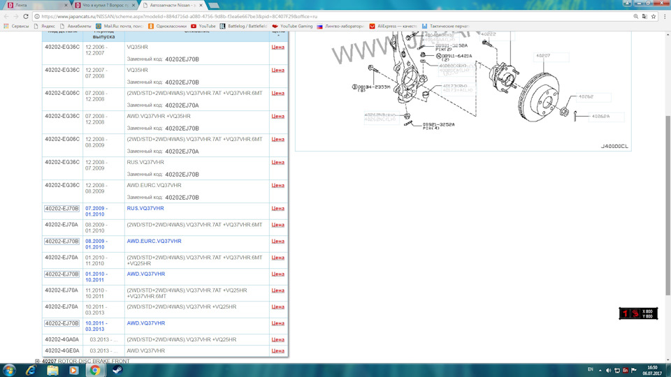

Они идут на множество машин и на FX и на G37
Из каталога скрин.
Тоже все по каталогу смотрел
надо не по каталогу смотреть, а по VIN

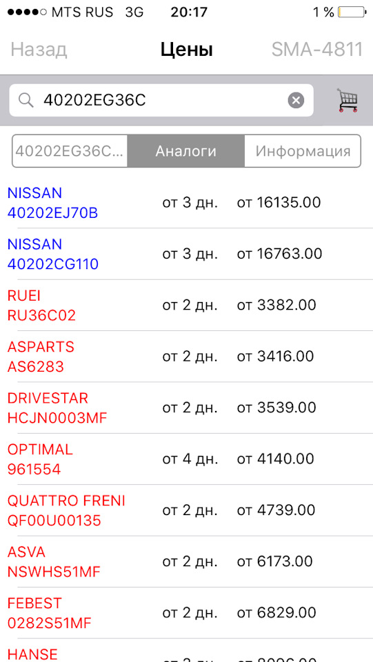

забей в EMEX вин и проверь, что там у тебя за ступица стоит
Сейчас посмотрю, официалам звонил вин скидывал, все правильно сказали заказал
ilya-1977
40202EG36C замена оригинал на 40202-EJ70B
Похоже от фэхыса
Положили в коробку от fx ?
По номеру бьётся fx
