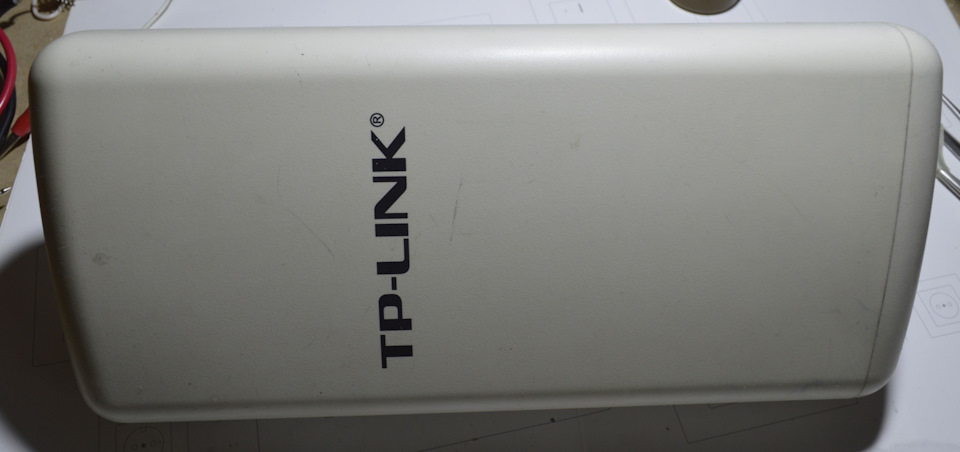

Есть такие TP-LINK-ковские точки доступа: внешняя- со встроенной антенной TL-WA5210G и TL-WA5110g — "внутренняя", похожая на роутер.

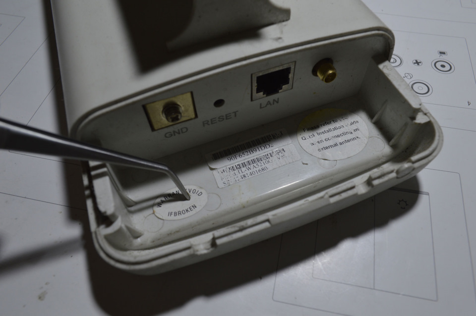

Разбираем точку: для этого откручиваем два винтика под наклейками.

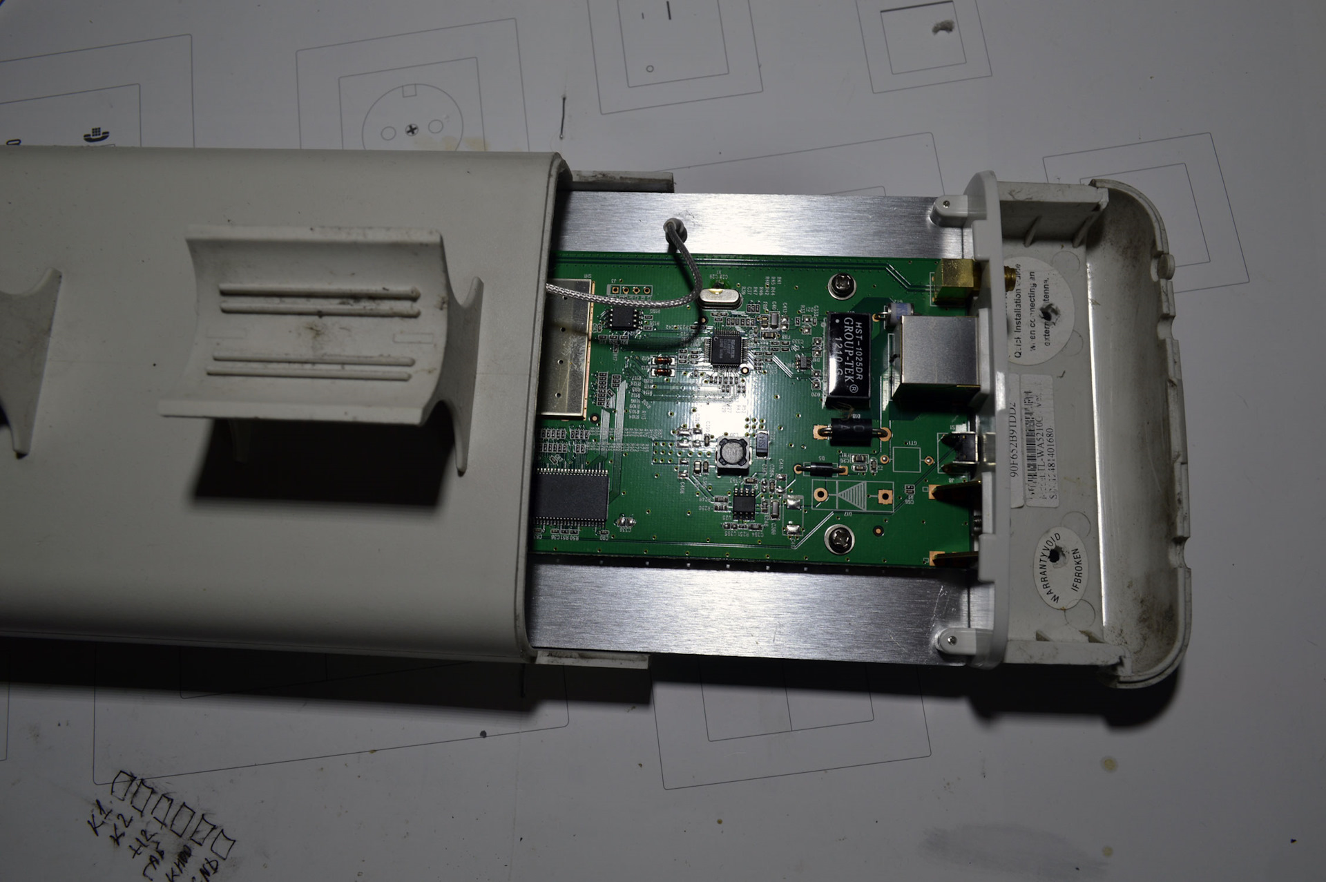

Вытаскиваем точку из корпуса:

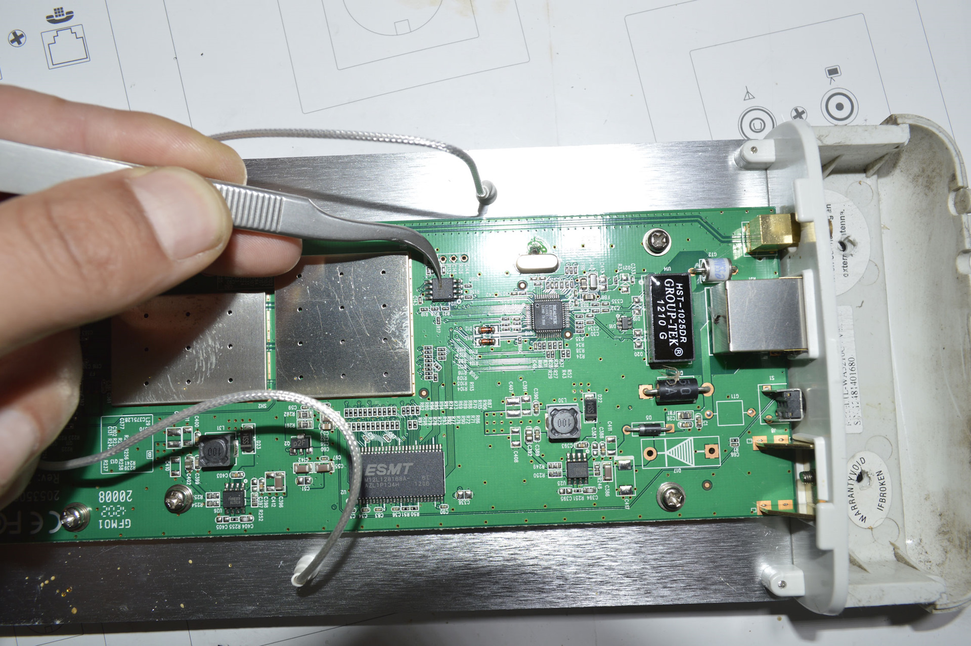

Нас интересует флешка 25Q32BVSIG, её нужно аккуратно выпаять.

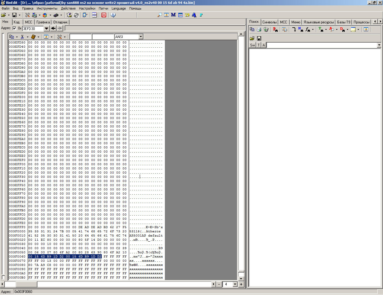

Берем готовый рабочий образ флешки файлы, там нам нужно только изменить MAC-адрес. Я это делаю с помощью редактора BinEdit. Находим вот такое место в файле:
Адрес: 00-15-6D-AB-94-4A повторяется дважды. Нам нужно оставить первых три числа, а последние три заменить на числа своей точки. В моем случае это выглядит так:
Сохраняем полученный файл.

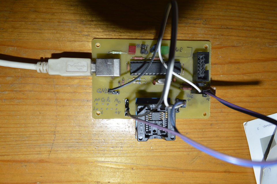

Устанавливаем флешку в программатор: сохраняем "на всякий" родную прошивку, стираем флешку, прошиваем новой прошивкой.
Я воспользовался программатором описанным здесь.
Плата, с небольшими переделками "под себя".

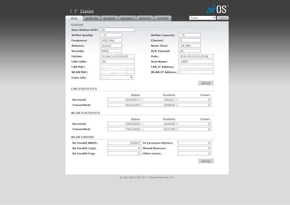

После "заливки" прошивки впаиваем флешку на свое законное место и собираем точку. Включаем, теперь точка доступна по "дефолтному " адресу Nanostation2: 192.168.1.20 Пользователь: ubnt пароль: ubnt
Теперь можно обновить точку из web-морды более новой прошивкой 4-0-2, лежит у меня в файлах.
Все настройки аналогичны nanostation2, в том числе, не стандартные частоты ;)
