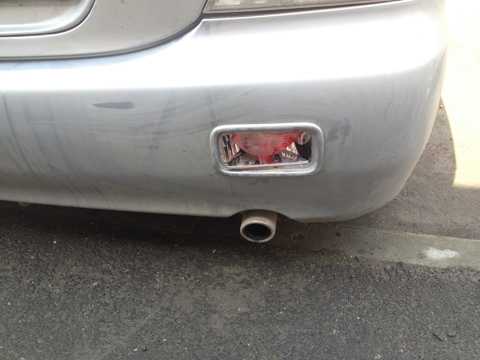

въехали в зад разбили фару ПТФ правую (обманку).
нашел MN 186328, это обманка.
такой вопрос. там по каталогу фара идет и отдельно или вместе 80304R/L.
что это за элемент? пока не снимал фару,
такой еще вопрос, авто серебряного цвета, рамка на ПТФ треснула.
теперь только брать новую и красить? или бывают крашеные комплекты где то?
пока нахожу черные некрашенные
да и входит ли рамка в комплект фары, или нужно отдельно искать?
ps:
треснула рамка ПТФ, пока не понятно, сломана ли рамка внутри тоже, или достаточно менять только фару.
вот и думаю какую фару брать, все равно красить. а может все таки обойдется и склеить. но будет видно блин

оставь старую крашеную рамку она конечно роль играет но не большую в основном каркас . я покупал депо всю в сборе 700р без наружной рамки
Ну ее сначала склеить прийдется, треснула по углу сильно
если хотите чтоб тоже горела как и левая то ставят туманку от праворукого лансера. а так депо + дырка под патрон. экономия 1000 р
Левый и правый разные, приходиться колхозить на клей или ещё что. Я просто отверстие сверлил и вставил лампу!
Взял сначала левую из соображений одна цена, но вернулся и поменял на правую так как понял что лого Депо будет вверх ногами)) все таки ерунда но эстетика) а дырку прореву потом) патрон с лампой давно лежат, да вот ямы смотровой нет
там и без ямы в принципе можно подобраться. маленькой крестовой насадкой

DEPO 214-4001R3LD-UE
решил ставить такой — левый или правый решу на месте когда сравню их.

Кронштейн крепления от обманки не подошел на левую птф, пришлось докупать и его. Взял неоргинал Febest (парт-номер FEBR-CSLH), дешевле оригинала на 100 руб.
forum.amadeus-project.com…blog&blogid=14&m=7&y=2011
80304R/L. это и есть рамка
спасибо
слышал что сама левая фара встает вместо правой, и мол даже дешевле выходит
это возможно физически вообще, ведь не зря разные номера наверное.
была идея запитать вторую — правую птф. а тут такое дело.
или не стоит брать левую и ставить в парвое отверстие? плохо сядет?
брал обе под разными артикулами, но особой разницы не нашел в них, одна с отверстием под лампу другая без, бери левую ставь в правое отверстие и не парься
