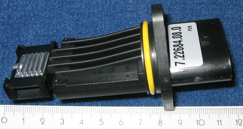

Привет, брал по совету вставку, Pierburg
Движка у меня AWM 170 сил америкос
Проехал где-то 30 тыс полет збс
Pierburg 7.22684.08.0 это? Оно почти по цена стоит Бош 0 280 218 100
ну я когда брал в екзисте было 2 тыс =)
сейчас даа, взлетела цена=(
nurjan0007
www.zzap.ru/default.aspx?…cy=1&rawdata=7.22684.08.0
