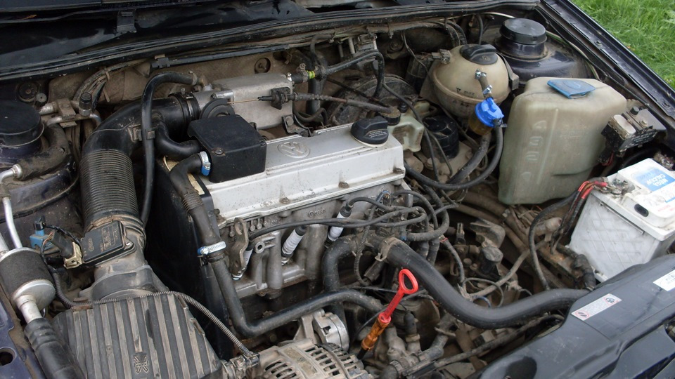

Всем доброго времени суток, назрел у меня такой вопрос, какой двигатель модно поставить вместо 1.6 aft? Не больше 2.0 и чтобы было поменьше мороки при перестановке. Что для этого нужно кроме двигателя и проводки с мозгами?
1.8 ААМ (75 поников) незнаю что за коробка. в городе 8 на 100, на трассе в районе 7 и меньше. смотря как ехать. обороты: 80км\ч --2500, 100км\ч — 2900.
Лучше брать свап комплектом. Мотор со всей навеской, мозгами и косой. На коробку точно встанет, но если прирост мощности будет приличный, начнет дохнуть сцепа а потом и коробка умрет.

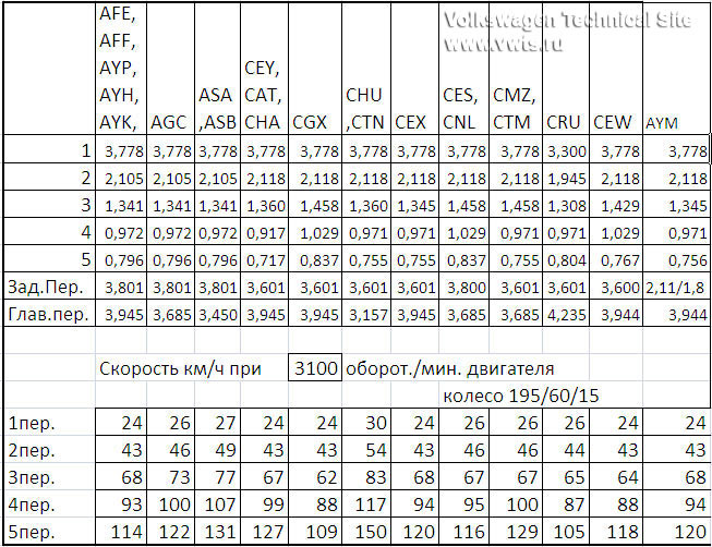

Коробка у них вроде как стыкуются со всеми моторами, единственное надо смотреть по буквам коробки передаточные числа, чтобы не получилось, что коробка короткая и машина будет ускоряться что дурная, но при этом и обороты постоянно будут высокие или наоборот-коробка длинная и мотору тяжело ее вытягивать

Возьми любой моник 1.8 и будет тебе счастье)
Я понимаю, но я имел в виду станет ли под мою коробку этот моник?
Станет, не переживай

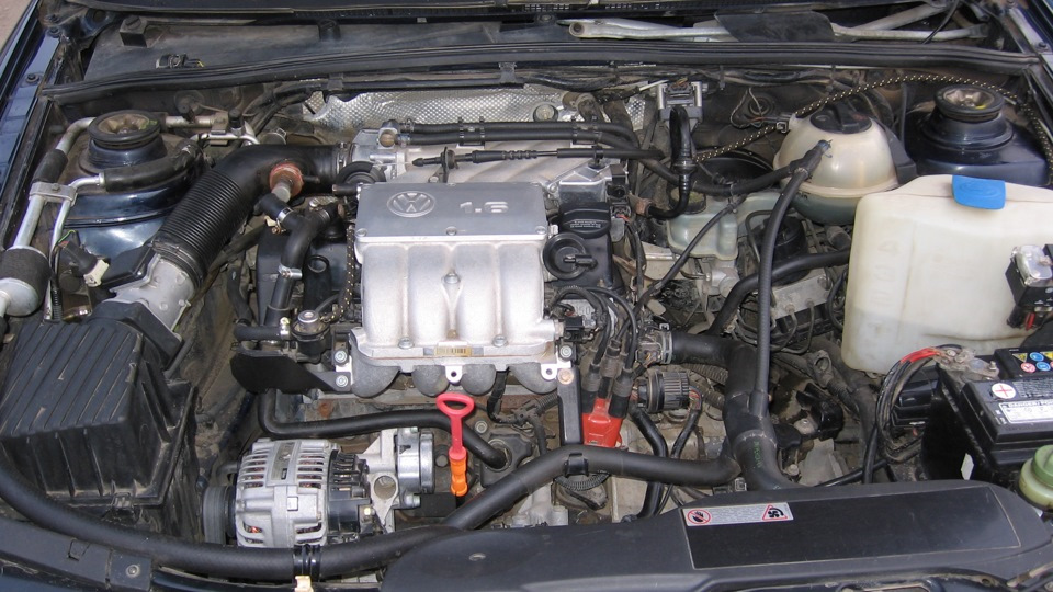

ADY. AGG
Agg 2 литра?
да это два практически одинаковых двигателя .2,0 л впрыск simos

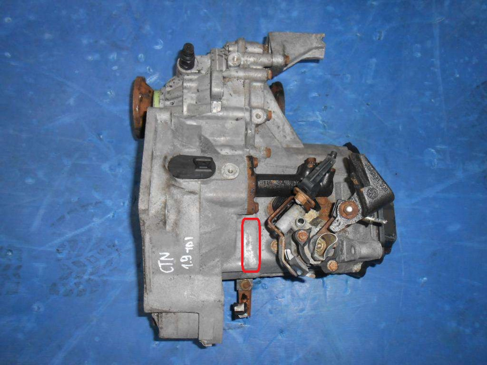

ну на этих в основном ставили коробку CRU у тебя какая глянь на ней.
А где она пишется?
площадка фрезерованная левее от переключения передач

У тебя по трассе при 100км/час 3000об/мин?
Нее, где то 2600
Оооо а это уже интересно! У меня 3000!

У нас с вами разные коробки изза этого расход по трассе и отличается
