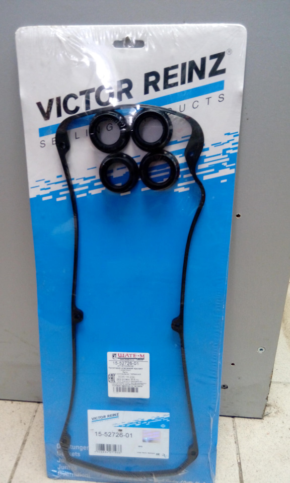

Привет всем, вот начала сопливиться прокладка ГБЦ Лансер 9, двигатель 4G18, 1.6л, 2007г, подскажите какого производителя лучше брать, и есть ли какие особенности при выборе?

ребята, вот заезжал в один магазин и нашёл вот эту, цена 800р

только и только оригинал
Ставил аналог сопливила, поменял на оригинал чисто и сухо.
так понял что оригинал мазать не надо?
Мазать ничего не требуется, кроме поддона и маслонасоса

они все по ходу потеют! я купил машину с запотевшей крышкой клапанов! за полтора года владения вытер 2 раза очистителем! так и продал! если потеет, то забей! если течет, то меняй…
хорошо, а нет ли у кого схемы порядка затяжки крышки?
Как и гбц, от центральных и крест накрест. Сильно не тяни, там момент 5 или 7 Н*м, прокладку раздавишь. Когда я купил прокладку, она было сложена дважды пополам, выглядело как 2 полукруга, подумал что за дичь я купил, минут 40 втыкал в закрытый пакет, потом громко поржал с себя, когда понял)))
то же так думаю как и ГБЦ от центра, а с краёв к центру как то не то получиться, а может подтяну так как 2тыс км назад двигатель капиталился, кольца меняли и голову, может ослабли болты, когда двигатель мыл, подтёков не было, сейчас появились на углах

я тянул от центра, крест накрест и к краям, три этапа-первый момент был 5Нм, протянул, затем 6Нм, затем прогрел двиг, чутка остал и снова протянул уже 8Нм…
бери оригинал.Цена не так уж и дорога чтобы думать.

с краев к середине по одному.до жопы не тяни раздавиш.
от середины к краям вообще то!крест накрест

стоит elring вскрывал 2 раза — проблем нет, герметик не юзал
его ещё надо и на герметик садить?
кто-то садит даже с новья, я даже и не думал там чето мазюкать чемто чай не ТАЗ

уплотнители свечных колодцев NOX тоже все нормально
виктор рейнц, элринг или NOK…в оригинале лежит именно NOK
так же как и со свечными колодцами-в оригинале будет NOK

Elring 125.950 Прокладка клапанной крышки
Reinz 71-53904-00 Прокладка клапанной крышки

Оригинал бери.
прочитал тут на форуме каталог и номера запчастей и вот что нашёл ПРОКЛАДКА КЛАПАННОЙ КРЫШКИ MD 342281
Рэйнза бери и не парься

Если не ГБЦ, а клапанная и если она не превратилась в пластик то просто промаж силиконом и всё.
Мне советовали оригинал, MD 342397, 1300р
Ориг или виктор рэйнз
