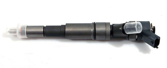

Доброго времени суток! Прошу помощи советом по диагностике и устранению неисправности.
Владею автомобилем BMW Е39 с двигателем М57D30 всего как неделю. Но с 39-ами знаком не по журналам и роликам в ютубе, а на реальных примерах владения друзей.
За данный короткий промежуток времени я не успел даже расходники сменить как приключилась беда, собственно о беде:
Заправлялся только на заправках WOG, последний раз был в воскресенье(заправил дизель+). Во вторник успешно доехал на работу, а в обед как выехал почувствовал сильную вибрацию на холостых. Что было сделано:
— подключали диагностическое оборудование, коррекции — по одной было +7, по двум другим по -3,5.
— в мозгах висит ошибка по холостому ходу с периодичностью возникновения в 51 и, как я понял из логов, то подобная проблема уже всплывала 5К км назад, но как она была решена — я не знаю.
— прогнали тест в DIS по определению относительной компрессии(дабы исключить теорию о прогаре поршня/клапана) — тест был успешный! Механика в норме.
— во время того как ехал с работы на стоянку, после прогрева до рабочей температуры вибрации полностью пропали, на светофорах все было в норме, но по приезду на стоянку я сразу не глушил, подождал и вибрация начала появляться и постепенно нарастать. Так же слышен цокот(не металлический) в районе 1 форсунки.
Прошу помощи и прояснений по следующим вопросам:
1. Может ли дело быть в не качественной соляре и поможет ли замена топливного фильтра и доливка новой порции топлива на другой заправке?
2. Можно ли передвигаться на автомобиле с подобной неисправностью(есть вариант отогнать за 300км. т.к. в Киеве не имею нужных инструментов).
3. Читал про присадки и промывки форсунок, кто что может сказать по этому поводу из собственного опыта?
4. Куда можно обратиться по Киеву с подобной проблемой? (это на случай если вмешательство и ремонт неизбежны)
P.S. Буду рад любым советам в диагностике/устранении данной проблемы. Очень интересует вопрос по поводу поездки с такой неполадкой на 300км. Прошу писать по существу! Спасибо.

Пишу на случай если кто будет задаваться вопросом что же было дальше.
Проблема была успешно решена. Работу проводили самостоятельно с отцом в гараже. Для этого было сделано следующее:
1) Попытались снять форсунки, вышли только 1 и 4 (не было нужного съемника). Увидели что они все не затянуты и видно было вмешательство до нас;
2) Форсунки были возвращены на место, установлен коллектор. При заводе появился дым из-под первой форсунки, вырвало обратку, сломав пластиковый тройничек(видать не до конца вставили);
3) Сняли 1-ую форсунку(она снимается без снятия коллектора) и отправили на стенд — все в норме, обратка так же в норме;
4) Зашарошили мелкой наждачкой посадочное место;
5) Установили и затянули все форсунки;
6) Все наладилось, коррекции укладываются в 2 и машину больше не трясет. Расход упал по городу до норму 9-10л. но на траче чуток завышен — стабильно 8 показывало.

Если только 1 форсунка так "шумит" — то не от топлива. Надо форсы снимать и на стенд их.

Тогда я бы снял форсунки и поставил на стенд.
Именно этим и планирую заняться в первую очередь, но до этого посоветовали перекинуть местами форсунки, дабы убедиться что завышенная коррекция перекачевала в другой горшок

это имеет смысл если не ясно — то ли форсунка, то ли механическая часть. в случае, если замер относительной компрессии (плавности хода) дает хороший результат, коррекция 7 однозначно показывают на неисправность форсунки
