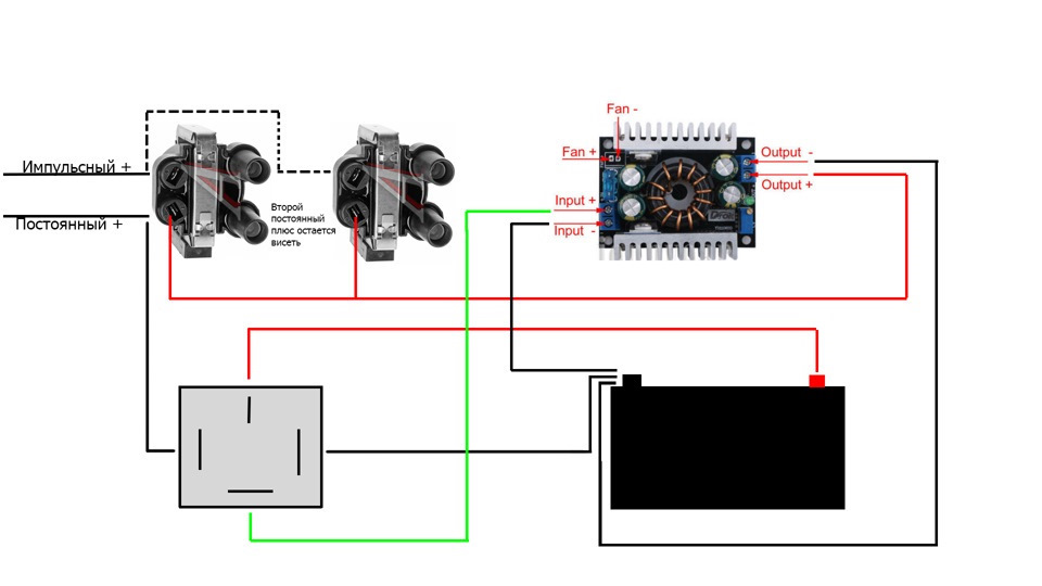

Первый мой эксперимент с тем чтобы привести по-больше вольт к катушке зажигания с помощью реле напрямую от АКБ увенчался успехом!
Мне понравилось как стала вести себя машинка, и я все же рискнул пойти дальше, а точнее поставить преобразователь DC-DC boost converter! В трех словах — это такая микросхема которая повышает (или понижает) напряжение. На ней стоит регулятор, и можно регулировать в пределах 10-35 Вольт. Краткий смысл установки — чем выше напряжение на первичной обмотке, тем выше напряжение на вторичной обмотке катушки зажигания!
Есть уже люди которые ставили эту штуку, и они заказывали ее с али-экспресс. Я просто ради интереса зашел на наш местный радио-рынок, и они там преспокойненько продавались любые на выбор :) Купил я такую которая регулирует напряжение в пределах 10-35 В (были еще которые от 8-ми вольт, но их цена была почти в два раза больше).
Эту плату я поставил в корпус, мне в Ашане под руку попалась мыльница — как раз по размеру идеально становилось внутрь. Также для охлаждения я взял маленький кулер от процессора компа. Из имеющихся в наличии выбрал самый мощный.
Все собрал это в кучу, и подключил по этой схеме:
Как настроил и что получил в итоге — смотрите в этом видео!

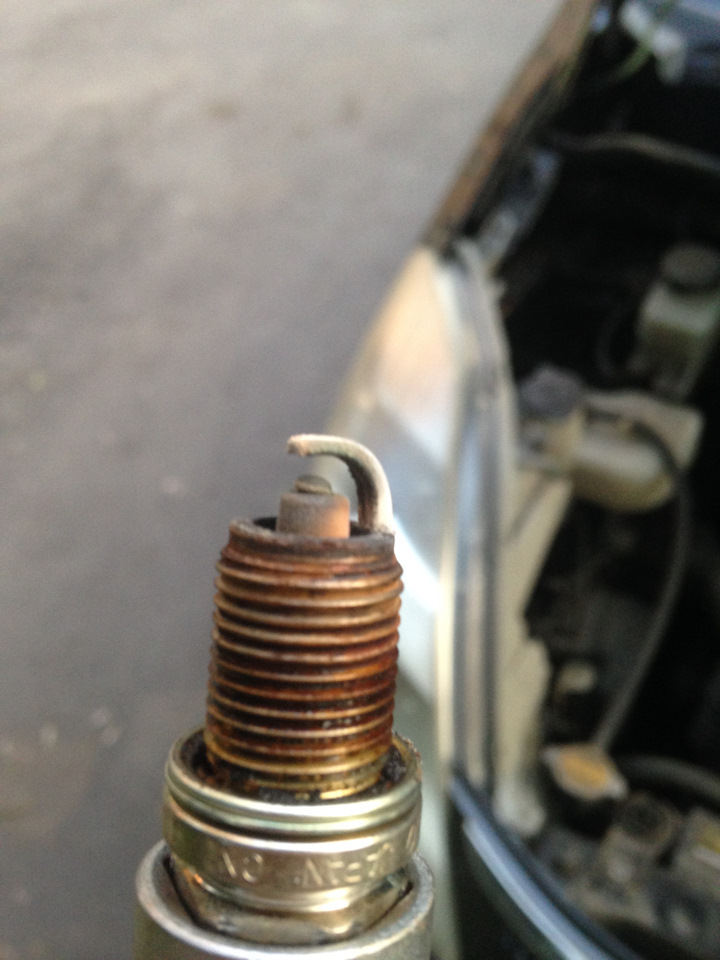

Помимо разработки грамотной аппаратуры Вам необходимы другие свечи или модернизация определенных заводских свечей.
Дам подсказку, заземляющий электрод совершенно другой формы.

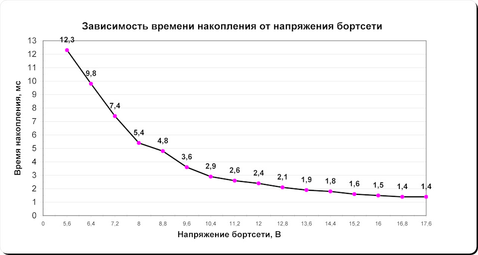

График в подтверждение
График показывает уменьшение времени накопления (накопления чего и в чём?) при повышении напряжения питания. С повышением время уменьшается. Т.е., происходит стабилизация накопленной энергии.
Да, так и есть. А если повысить напряжение на катушке, возрастет ток, соотв. увеличится накопленная энергия.
Эбу при этом НЕ ИЗМЕНИТ время накопления! Т.к. линию его питания никто не трогает. И измеряет он напряжение не на катушке, а на свем входе питания
Т.е результат от увеличения напряжения на катушке эквивалентен изменению времени накопления в прошивке.
А на практике первый вариант проще реализуем для простого пользователя, чем коррекция констант в прошивке.

Естественно, время накопления в катушке.
Все электронщики знают, что запасенная энергия в катушке зависит только от тока на момент разрыва и индуктивности катушки. А длительность цикла, скважность — ни малейшего отношения к этому не имеет. Тем более проблематика старых контактных СЗ — это я про "60%"

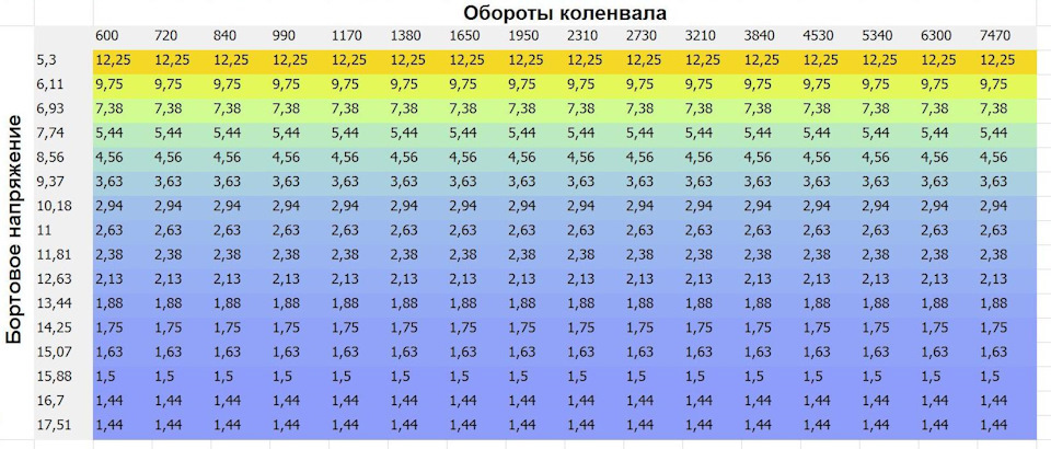

Время накопления — жесткая таблица с зависимостью от напряжения бортсети и в ряде прошивок — от оборотов КВ

Есть такой критерий в теоории ДВС — "потребная энергия для гарантированного воспламенения ТВС с различными составами".
Т.е наличие искры — еще не факт поджига. А по факту штатная СЗ не всегда обеспечивает потребный уровень
Т.е достигнув некой величины — можно считать поджиг гарантированным
Вполне реальный подход. Главное — не переборщить с напряжением.
При настройке желателен осциллографический контроль процессов в катушках. На глазок — есть опасность "поймать" насыщение сердечника со всеми вытекающими…
