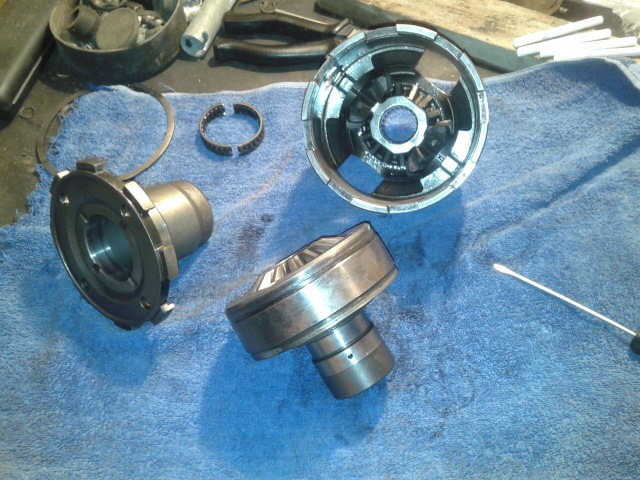

Проехал на пмс 10000 уже 40 т.к. Пока полет норм. Перебирал виску сам. Когда разбирал виску, фрикционы еле разлепил, родная жижа вся черная, все как в Вашем описании про пмс. На момент ремонта своей виски про жидкость 50-100 тыс. вязкостью вообще не слышал, поэтому залил как и все… Если накроется, тоже залью погуще!

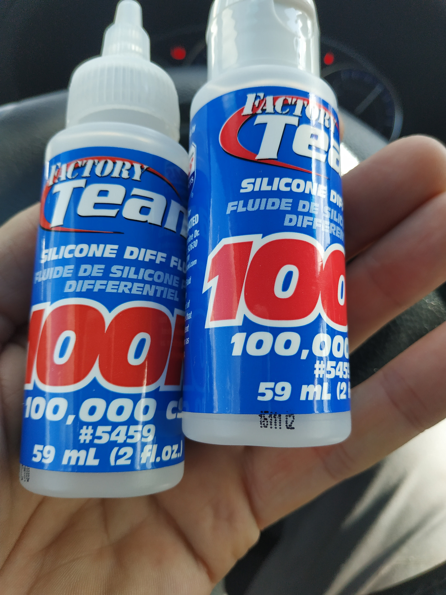

Наконец то купил😁😁😁
👍👌 как раз объем одной баночки для полной заправки.
Везде кончились где я только не шарил, нашел в Волгограде в магазине игрушечных машинок, 560р 1шт

"А не подходит она, из-за слишком низкой вязкости. Использование 10000 сделало бы стандартную систему Subaru центр-дифф более похожей на открытую блокировку. Виска не сможет передавать большой крутящий момент с использованием ПМС 10000. Вязкость слишком низкая для связи фрикционов внутри виски.
Вискомуфта выделяет много тепла в ходе проскальзывания фрикционов. После того, как силиконовая жидкость перешагнет порог определенной температуры, она "сварится", а виска потребует замены или обслуживания. Это может случиться и на 10000 км или на 250 000 км пробега, в зависимости от того, насколько тяжело нагружался данный узел."Сваренная" силиконовая жидкость становится более вязкой и приводит к постоянной блокировке вискомуфты. ВОТ ИМЕННО ПОЭТОМУ ПОСЛЕ ИСПОЛЬЗОВАНИЯ ПМС 10000 ВСЕ ФРИКЦИОНЫ СЛЕПЛЕНЫ ВМЕСТЕ, А ВИСКА ЗАБЛОКИРОВАНА И СУБАРУВОДЫ ПИШУТ, ЧТО ФРИКЦИОНЫ КАК-БУДТО СВАРКОЙ ДРУГ К ДРУГУ ПРИВАРИВАЮТСЯ, ОЧЕНЬ ТРУДНО РАЗЛЕПИТЬ."

Есть куча фирм, которые делают масло для RC-моделей, не только Киошо. И вязкость там от 3к до 500к. А так прикольно, что от масштабных машинок подходит жижа =)
Да, я в курсе, но выше 300тыщ (в тюн виски), советуют не заправлять. Так же плохо как если заправить с низкой вязкостью. Нужна золотая середина.
50к легко найти, а если смешать 50к и 100к = 75к
Вот этим я точно заниматься не буду. Япы не рекомендуют смешивать разные вязкости даже одного бренда.
Судя по биркам на фото это обычное силиконовое масло для РУ моделей, сам такое использую при заправке аммортизаторов в своем саммите!

И где нашел масло киошо 100 к я как раз для модели искал.
Ebay щупай
где заказывал?
Ebay

Для моделек в дифы и аморты эта жижа идет, ну может и можно предположить ее использование в обычном авто.
так жижа то жижой. главное что нужна более вязкая чем месячные 10к
киоша для моделек, мажется она прямо на шестерни дифа, так что сравнение совсем не уместное
