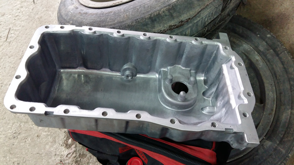

САМУЮ БОЛЬШУЮ ОПАСНОСТЬ ДМСО ПРИ ПОПАДАНИИ В КАРТЕР МОТОРА, ПРЕДСТАВЛЯЕТ ЕГО "УНИКАЛЬНАЯ" СПОСОБНОСТЬ ОТДЕЛЯТЬ КРАСКУ С ПОВЕРХНОСТИ КРАШЕНЫХ ДЕТАЛЯХ = ПРИЧЁМ САМА "УНИКАЛЬНОСТЬ" СОСТОИТ В ТОМ, ЧТО КРАСКА ОТВАЛИВАЕТСЯ ПЛАСТАМИ, КОТОРЫЕ ПЕРЕКРЫВАЮТ ВХОД МАСЛОЗАБОРНИКА С СООТВЕТСТВУЮЩИМ МАСЛЯНЫМ ГОЛОДАНИЕМ ПАР ТРЕНИЯ ПРИ РАБОТЕ МОТОРА…
ПОЭТОМУ ПРЕЖДЕ ЧЕМ "БАХНУТЬ ЖИЖУ ЧУДОТВОРЯЩУЮ" = ОЧИСТИТЕ КРАШЕНЫЕ ДЕТАЛИ ЛЮБЫМ УДОБНЫМ ВАМ СПОСОБОМ:
1. ОБЛИТЬ ДЕТАЛЬ ДМСО И ПРОГРЕВАТЬ ФЕНОМ ДО УДАЛЕНИЯ КРАСКИ. при этом стоит знать, что ДМСО горюч и может самовоспламениться при интенсивном нагреве (прецеденты были = www.drive2.ru/c/484887652579934224/)…
2. ОБЛИТЬ БЕНЗИНОМ (машину и сжечь = ШУТКА) ДЕТАЛЬ И ПОДЖЕЧЬ = КРАСКА ВЫГОРИТ… Вариант не самый лучший, но самый простой… )))

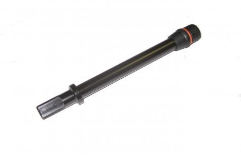

Когда будете определять перечень деталей подлежащих очистке = не забудьте про трубку маслощупа (она достаточно часто окрашена изнутри тоже), а также "не видимую" пластину маслоотражателя под крышкой ГРМ (как на Тойотах) = www.drive2.ru/c/500594725938528338/…
Достаточно часто люди интересуются крашен и них поддон или нет (чтобы не лазить под машину)… Для простоты ответа на этот вопрос достаточно набрать в Яндексе: "поддон картера (марка автомобиля, объём мотора)" и выбрать вкладку "картинки"… Там будет много вариантов фоток по которым нужно сделать "вывод" = если поддон ляминевый, то он не крашен, если металлический (как правило чёрный), значит краска будет и внутри…

ВАГи… там вроде поддон крашен… лучше краску снять до того как ДМСО в картер нальёте…

ок, спасибо! поддон не крашен — люминий. а вот трубка щупа скорее всего. там коротыш металлический из блока.

и снимать ее гиморно, прикипела за годы будь здоров. судя по ее малым размерам и соответственно малой площади краски внутри, не стоит рисковать? всё же лучше снять и шлифануть чем то внутри? везде пишут об этом, но на практике что то нигде видел, чтобы кто то описал процесс сдира краски внутри щупа
краска не сдирается = она смывается кусками от ДМСО…)))
я бы почистил… )))
это понятно, что она отваливается )) ок, это единственная сложность. значит как то надо шкуркой пройти внутри
Бери пылесос, металлический ершик, шуруповерт…
Открываешь масло заливную пробку, зажимаешь ерша в шуруповерт, вставляешь его в трубку, и поднеся шланг, включенного пылесоса к трубке, крутишь ершик…
Так, по идее, ничего в картер не должно упасть. .)))))
Это на вскидку = "больная фантазия"…)))

Как то не подумал я про направляющую щупа ((( Поддон смыл, маслотделительную пластину смысл… щуп не смыл. Наверное пока погода надо опять поддон рвануть, что бы ночью кошмарики не приходили

Если добавлять в бензин, то можно и с крашеным поддоном?Т.е. в низ ДМСО не просочится.
www.drive2.ru/l/477167156807598097/
RICO-116
хммм… исходя из не улучшавшегося состояния под клапанной крышкой = либо попадает совсем мизер, либо не попадает совсем…
но я бы поддон почистил = "бережёного" сами знаете…
