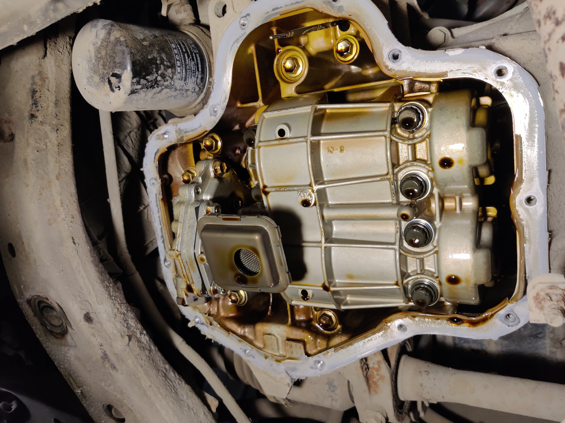

При использовании данного метода масло в моторе начнёт быстрее загрязняться смываемой грязью… Степень загрязнённости определяется бумажной салфеткой:
1. капнуть на салфетку каплю масла из мотора
2. спустя 5-10 минут осмотреть масляное пятно
если пятно имеет неравномерное, концентрическое окрашивание (середина темнее нежели края) = требуется замена масла…
При равномерном окрашивании можно ездить дальше…

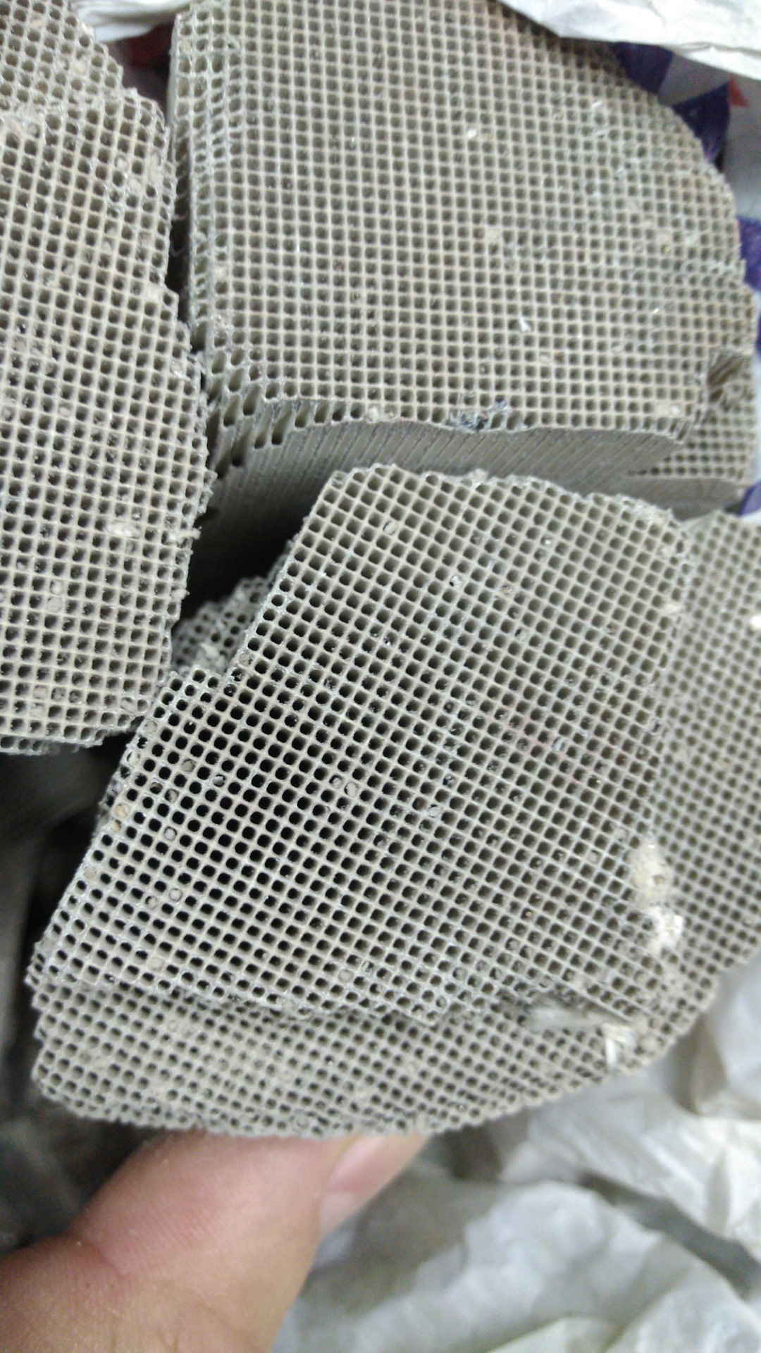

Были разовые случаи, когда всё гамнище в баке смывалось и забивался топливный фильтр, с последующим сдыханием насоса = однако сам факт выхода из строя насоса, владельцы констатируют как "давняя болезнь" по другим причинам… Впрочем… Особо много отложений в баке быть не должно (если заливаемый бенз не бодяжили с каким-нибудь гУмном)…
Также, стоит знать, что при данном способе промывки у масла падает щелочное число (в среднем на одну единицу за 60л бенза с гремучкой при рабочем объеме масла в моторе ~5л), потому что смываемая грязь "куда-то" должна деваться = поэтому откатывать предполагаемое количество "гремучки" желательно до замены масла, дабы не "трешить" свежее, либо катать его на более дешёвом варианте и потом заменить по окончании промывки.

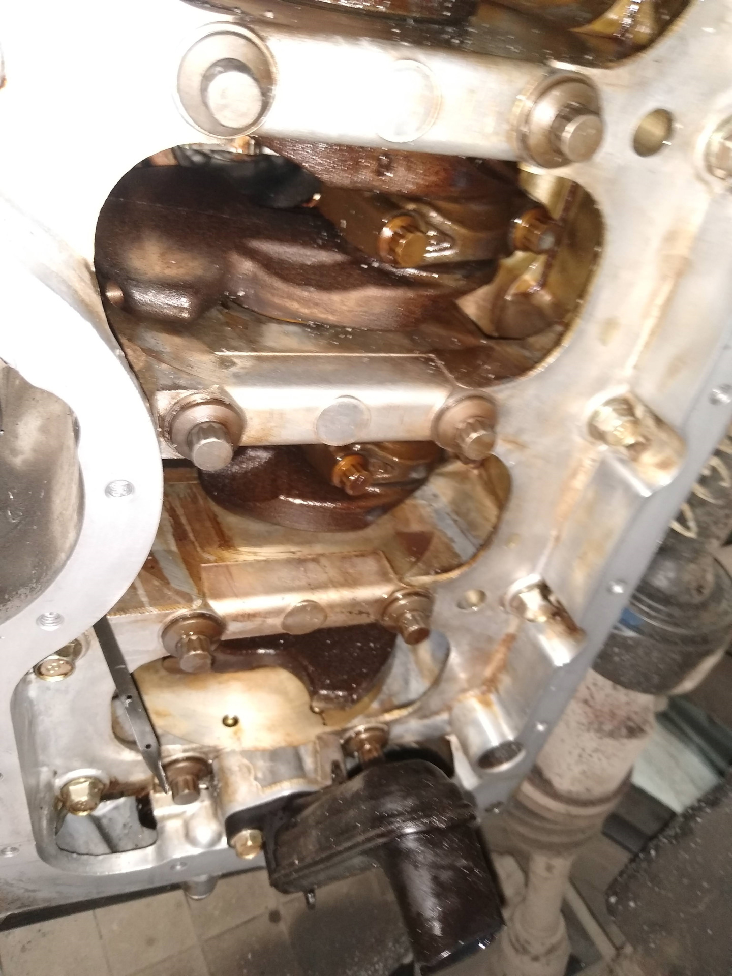

Есть мнение, что промывка масляной системы Валера — смывает тефлоновое покрытие на поршнях. Подскажите, Димексид на это покрытие как то влияет ? Спасибо
Димексид в разы мощнее Валеры.
Смоет или нет, зависит от материала покрытия.
На больших пробегах покрытия практически не остаётся (стирается само по себе).
Самый оптимальный вариант, это применять присадки снижающие трение после промывки.

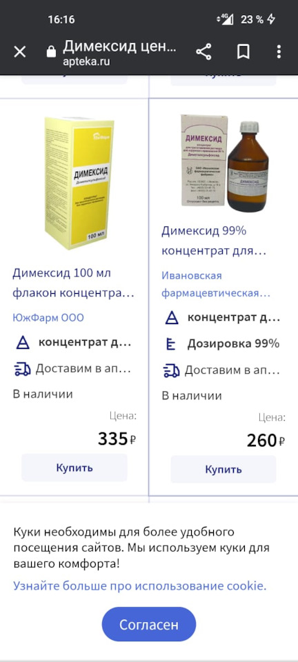

Бутылка от Мирамистина (спрей) и фен… Димексид в чистом 99% виде…

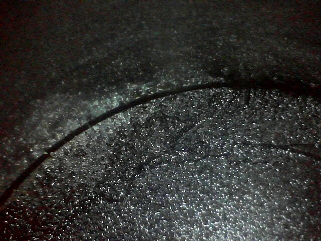

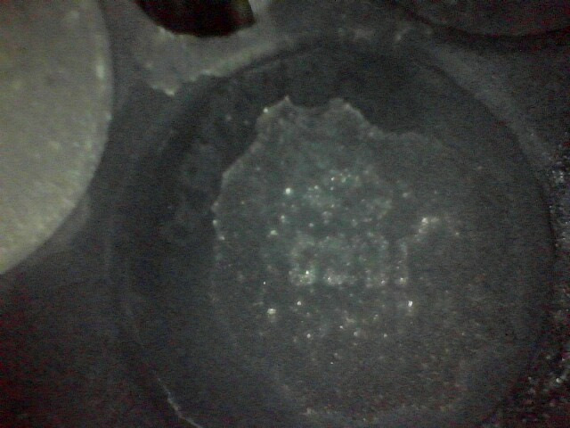

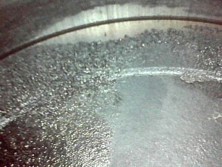

В общем начал я катать "гремучку", третий бак уже пошел!
Из ощущений — вроде как увеличилась динамика, меньше вибраций стало. Масло потемнело еще к "концу" первого бака) Расход масла тоже вроде бы снизился. Но дымление еще есть. Кольца лежат.
Вводные: Турбины сухие, колпачки маслосъемные ставились 2 года назад оригинал.
Эндоскопия и результаты замера компрессии(до-после) будут позднее.

По ДВС, я всё-таки сделал раскоксовку, по технологии crazy maxx, димексидом,
Немного забегая вперёд скажу что масложор я победил на 60%.
Двигатель zj . Спокойно переварил два с половиной литра димексида, ни пластик ни резинки не пострадали.
Г***овна* конечно вымылось уйма.
Было три основных этапа раскоксовки.
1) снял поддон очистил от краски.
2) залил свежее самое дешёвое масло 5w30, соответственно поставил новый масляный фильтр, добавил 100 мл димексида на 1 л масла итого 400 мл и на холостых оборотах с небольшим переливом получилось, у меня машина отработала час, слился гудрон.
3) потом второй этап раскоксовки точно такой же всё сливаем убираем фильтр заливаем свежее масло, ставим свежий фильтр, повторяем процедуру.
4) затем опять заливаем свежее масло, свежий фильтр, выкручиваем свечи выставляем поршня в уровень заливаем по 100 мл горячего димексида в каждый горшок, у меня в некоторых горшках убежало всё в поддон.
То что не убежала отсасываем шприцом, пробрызгиваем очистителем тормозов внутрь прямо забрызгиваем опять отсасываем продуваем, заливаем ещё димексидом ну соответственно из расчёта того что сколько ушло, формула простая 100 мл на 1 л масла запятая и вот третьим этапом, делаем прогазовки 2.500 оборотов, 5 минут.
Слилось ещё более Чёрное масло,
Далее, чтобы вымыть остатки димексида, обыкновенную минералку промывочное масло, прогнал 20 минут, снял поддон убрал не сливаемый остаток посадил его обратно, соответственно ещё один новый фильтр, и только потом уже рабочее масло.
Двигатель стал как новый Димексид отъел всё в том числе и лак и все шламовые отложения,
А чуть не забыл, датчик давления масла лучше снять и вкрутить туда манометр потому что он у меня потом бежать начал, после первого снятия поддона и очистки краски это обязательное условие, то есть поддон должен быть чистым, Я использовал самую простую смывку которую купил в строительном магазине, чтобы масло которое подорвёт Димексид а он подорвёт 100%, никуда не попал ну и промыл маслоприёмник, то есть подготовительный этап.
Ещё раз повторюсь масложор я победил на 60%.
Должен заметить что удовольствие это не дешёвое, 25 л масла 1,6 л димексида плюс фильтра плюс герметик кофе чай сигареты булочки 😂😂😂😂.
Даже не знаю что ещё добавить Димексид работает на ура но надо делать подготовительный этап хорошо, и промониторить делали ли, раскоксовку на каких-то определённых движках если это надо, если есть необходимость,
Я немного дурака свалял, потому что изначально надо сделать диагностику скажем так собрать анамнез ну или выражаясь медицинским языком сдать анализы для ДВС, а именно сделать эндоскопию посмотреть в каком состоянии поршневая группа, потому что у меня в двух цилиндрах был уже конкретно сильный механический износ,
Если масложор есть и он обусловлен только лишь загрязнение маслосъёмных колец маслоотводящих каналов, Димексид — это маст хэв это грубо говоря панацея, но опять же не для всех двигателей и надо пользоваться аккуратно, по-любому работать в перчатках в респираторе потому что вонища неимоверная, есть все профы есть видео есть фото, если надо могу скинуть в личку.
Ну а так всем добра, ещё раз спасибо что напомнили.
Сейчас с трудом нашёл фотографию на облаке ну примерно как-то так.
я поддон димексидом отмывал от краски. наливал немного и щеточкой оттирал

Валера в масло сделал двойной цикл раскоксовки, со сменами масел и фильтров, незначительно меньше стало.
Но на 4500 км долил 0.5 л и на 6000 км еще 0.5
Сейчас 7200 км, м/ч 180 -190, подходит время ТО.
Заказал BG 109 и эстеровую добавку L132.

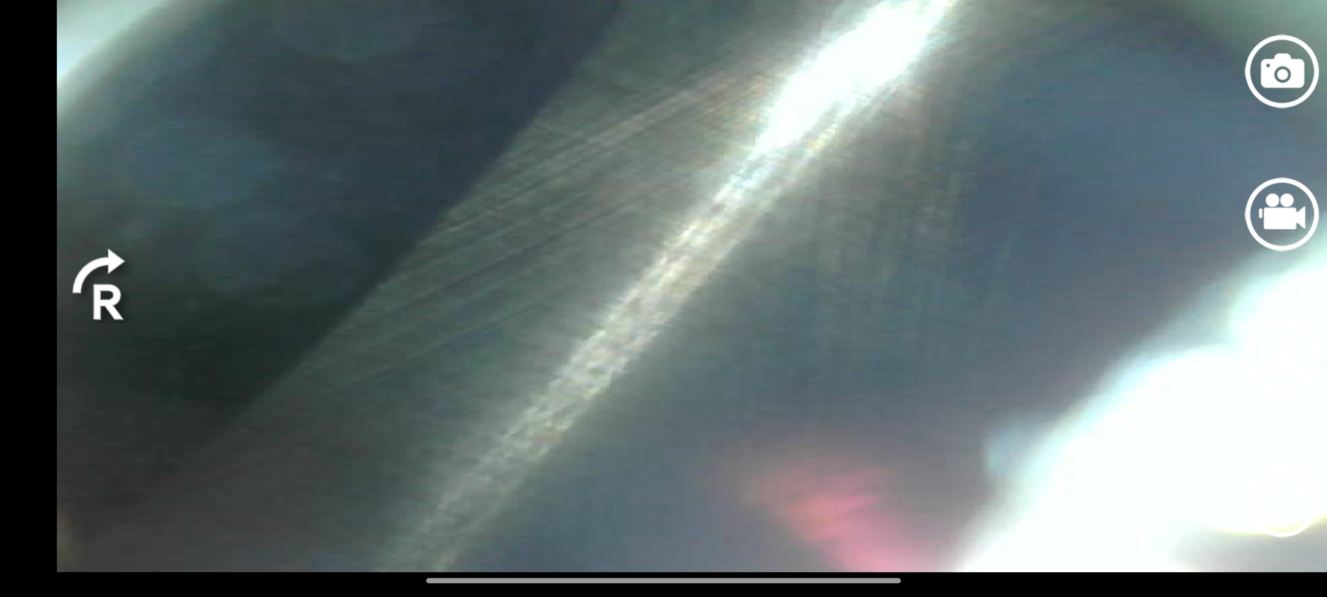

Сам мотор чистый практически идеально, фото прикрепляю снизу, это перед двойными циклами с Валерой.
ЦЕЛЬ УБРАТЬ РАСХОД МАСЛА!

Вот клапаны из того же цилиндра после 2 баков с добавлением зелья. В общем, эффект уже налицо! На клапанах надписи читаются, поршни местами уже блестят. Но ситуация по компрессии пока без изменений: на передней голове по прежнему 10,5/13/6,5.
Постараюсь выкатать 6 баков.
Только есть опасение по поводу температур на улице. Ночью опускается до +5 — +7, и будет меньше. Выкатываю бак в среднем за полторы недели.
Пардон за 4 поста, просто нет возможности прикрепить более 1 фото к комментарию.
Спасибо!

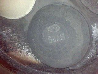

А это промежуточная ревизия после 2 баков "заряженного" топлива. Поршень 6 цилиндра. При этом, отмечено увеличение вибрации при холостых оборотах. Первый бак попробовал АИ95, второй — АИ92. Субъективно разницы в работе двигателя не заметил. Может быть только расход на 92-м чуточку подрос. Смешанный 16,5-17,1 при том, что я кручу при любой возможности до 6500 оборотов. По городу передвигаюсь на 1 и 2 передачах, держу обороты между 3 и 4 тыщами оборотов.
Ещё из личных впечатлений: показалось, что после добавления зелья машина стала более приемистой и динамичной.
А вот фото клапанов из того же цилиндра, с пометкой "ДО"
Привет! Делюсь опытом применения рецепта от Автора. Вот фото со "всевидящего ока" в 6 цилиндре моего Бегемота до начала процедур.

Подскажите пожалуйста, при расчете используется Димексид 99%? В продаже есть разной концентрации пузырьки
99%

1. В баке всегда есть некоторое количество воды, которая берется из конденсата при изменении температур. С чем ни мешай димексид — и ацетон, и этанол прекрасно смешиваются с водой, т.е. в чистящей смеси непременно будет вода. Вряд ли она улучшит смесь. Имеет ли смысл предварительно избавиться от воды, залив в бак спирт?
2. У меня пробег около 82000км. Лямбда стоит 10-16000руб. Какова вероятность ее убить?
1. Если вы льёте бенз по полному баку = влаги вряд ли будет много… лить спирт отдельно смысла нет…
2. лучше взять дохлую…
ДД, подскажите, а как промывка через бак влияет на катализатор?
Если он живой, то никак в плане ухудшений…

Привет, был ли опыт использования на моторах psa серии ew7j4/ew10j4? Начало масло уходить понемногу, если по трассе ехать быстро(1л на 5000км)и расход чуть больше стал, может на литр-два. Тяга временами пропадает ненадолго.Тысяч 10 назад снимал впуск менял прокладки коллектора — клапана в нагаре были. Выхлоп токсичный стал, но вроде не дымит машина. Поможет ли дмсо в таком случае?Мотор 1.8 ew7 03 года, пробег 410т.км, кольца менял примерно 50к назад, масло не уходило после
Нам не попадался, но народ мыл…
Там ещё маслоотражатель где-то крашен…
Хм, поддон точно не крашеный, маслоотражатель не обратил внимания, если испрльзовать дмсо, краску убирать надо? Те, кто мыли, в итоге то что? Добились желаемого?
Я не в курсе чего они желали…)))
Понял)) так краску снимать надо с отражателя?
Читайте блог…
"При использовании предложенных пропорций = ЛКП на поддонах и прочих крашенных деталях внутри мотора не страдает, никаких ухудшений в работе бензонасоса и прочих пластиковых элементов, контактирующих с бензином не выявлено " — значит можно?
через бенз = можно, через масло = удалять краску…
Принял👌спасибо
