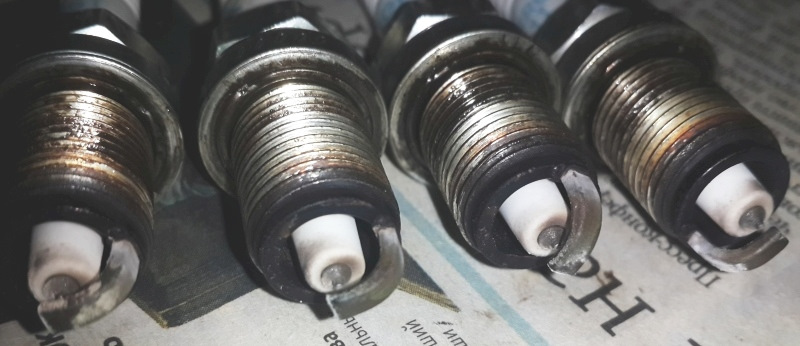

Свечи = Г-образный электрод должен быть сухой и чистый (вообще без черноты), а изолятор станет "белИй, белИй"…
это из опыта…
Как я понимаю, сейчас не так и не гуд?
— изолятор белый, с небольшими местными затемнением,
— Г-образный вроде не сильно грязный…
Смущает только плотный черный нагар по краю резьбы (на самой резьбе — графитка "штатно"). Это и есть "следы масла"?
Самому интересно стало.
НО, пока не устранен источник масложора (предположительно — колпачки), не думаю, что получу сильно другой вид свечек.
Вид вполне себе ничего… если кольца компрессионные "попустит" масла будет меньше попадать в горшки…
Ну и в целом = не всё так печально в камере сгорания, судя по свечам…

Мне нравятся ваши свечи. Думаю что критичного ничего нет. Просто смените производителя масла. Попробуйте хадо, оно не дорогое…

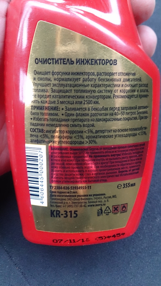

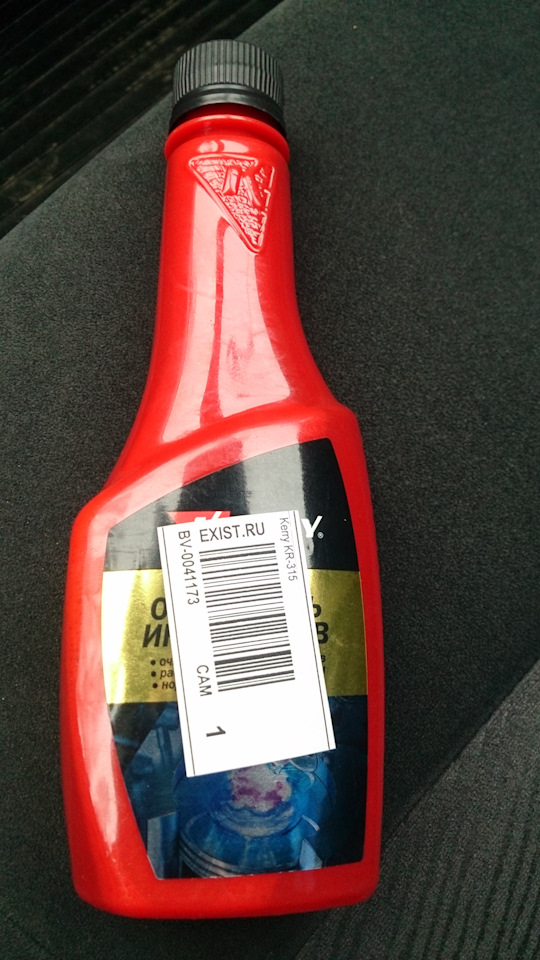

Kerry KR-315, если память не изменяет, чистит не хуже LM, при цене в 60р.
