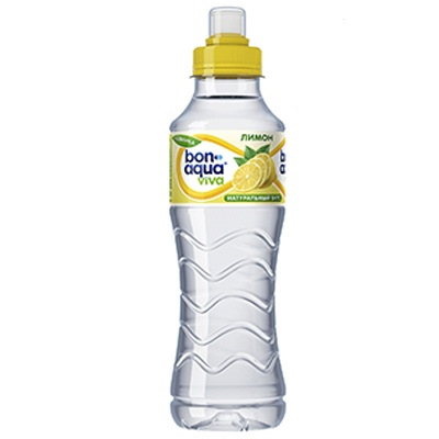

Если с баком "всё нормально" (не чермет), то для заливки смеси удобнее использовать бутылки с "соской", типа такой
и открывать клапан (обычно металлический = открывается при вставке пистолета на заправке) дополнительно = чтобы струя смеси лилась сразу дальше металла горловины…

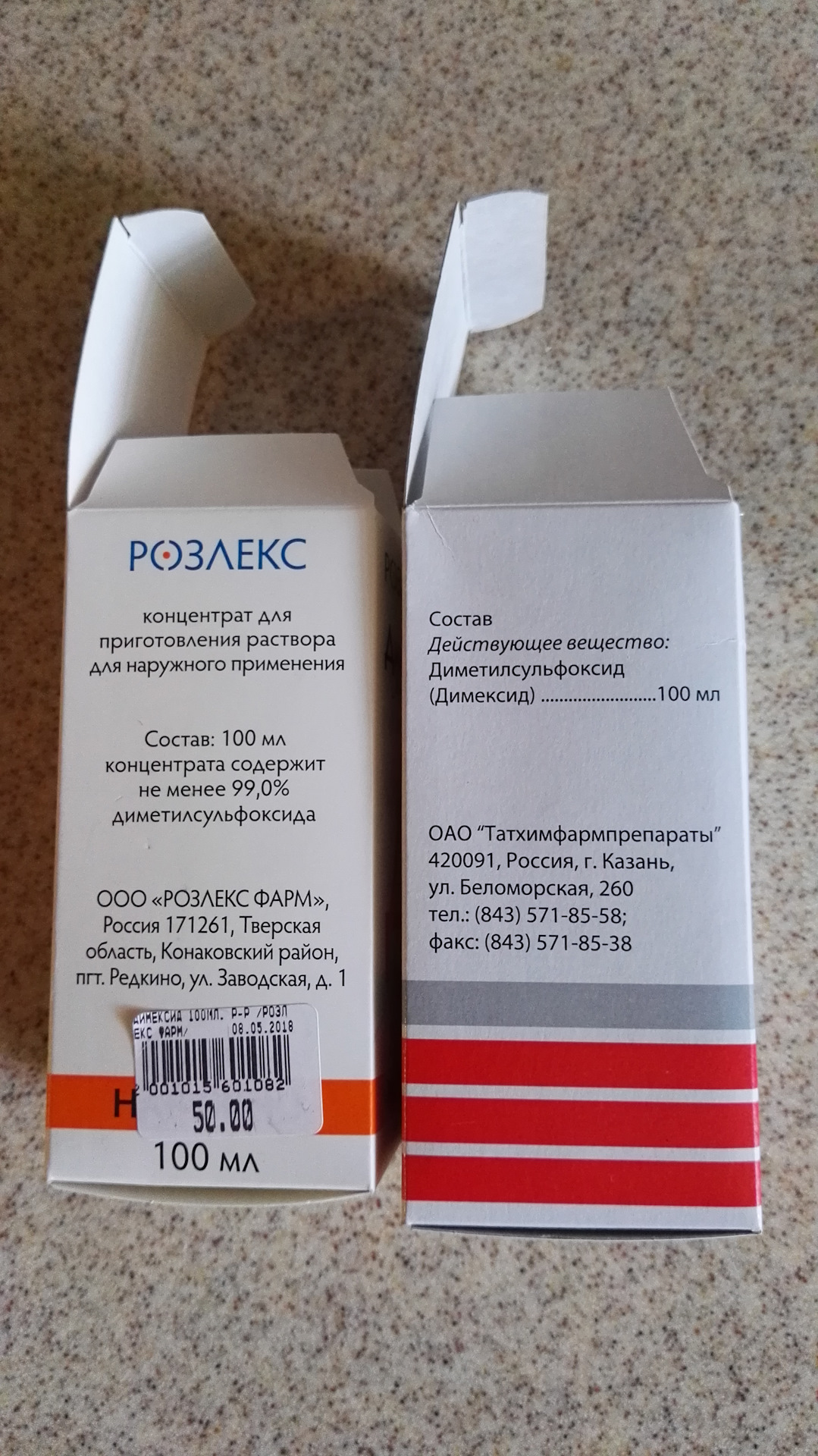

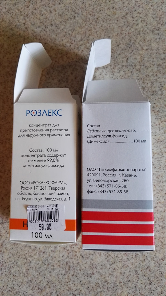

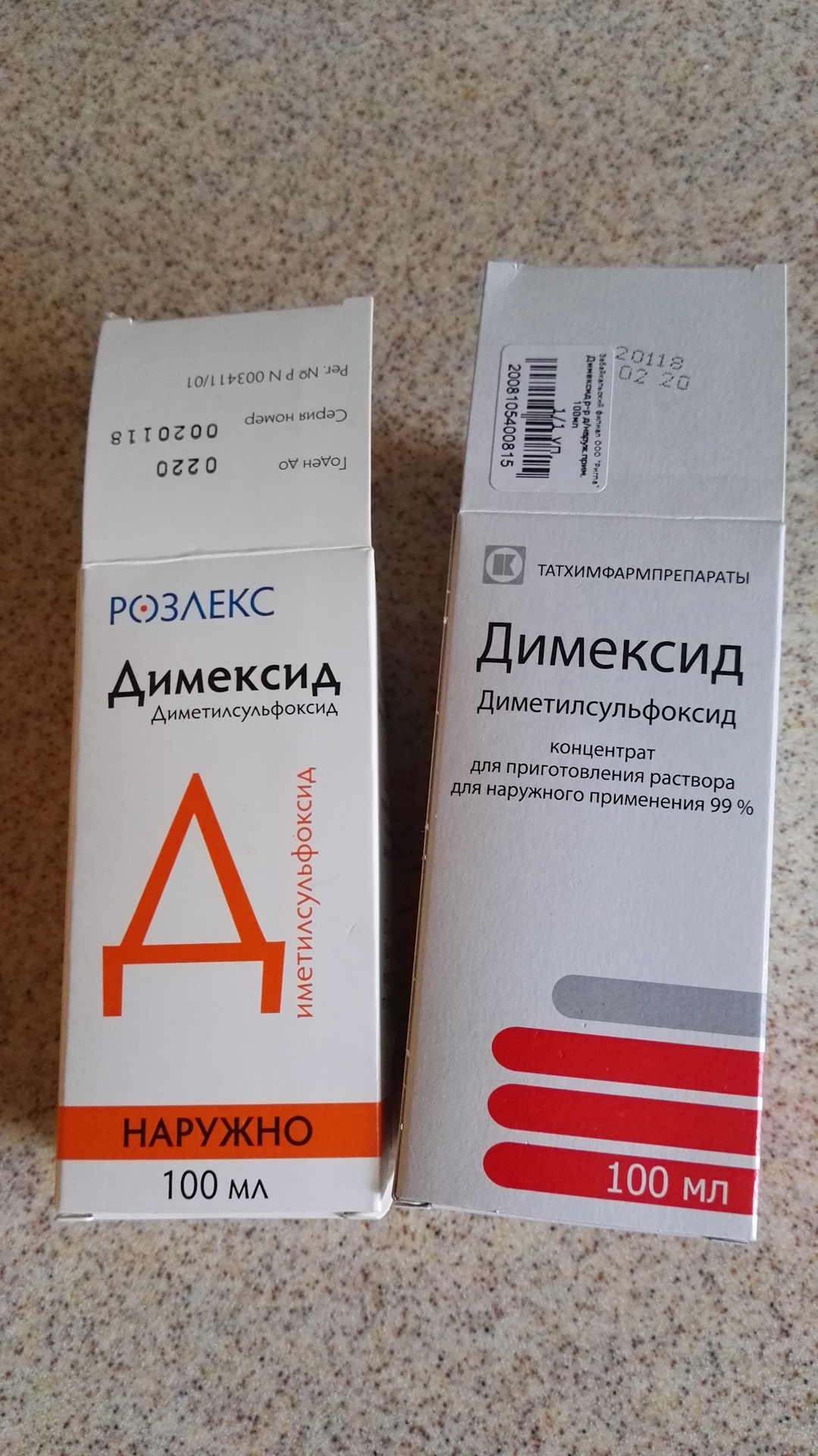

TigorRus
Поставил в холодильник. В обычную камеру на нижнюю полку. Вдруг треснет и зальет еду, тогда жена меня прочистит и без димексида все отлетит :)))
Короче, через полтора часа проверил — ЛЕД.
Ура.
В аптеках нашел димескид двух производителей : Казань и Тверь.
Так вот казанский был полностью замерзший, лед аж до крышки поднялся.
А вот у тверского сверху льда было еще немного жидкости.
Видать татары делают лучше.
Добавлено через 2 часа. После стояния флаконов в комнатной температуре.
Тверской — во флаконе ледяная кашица в перемешку с жидкостью. Встряхивается.
Казанский — сплошной лёд.
Ещё через шесть часов. Тверской — чистая жидкость. Казанский — кусок льда в жидкости. Кусок твердый, не рыхлый, не кашица. Похоже, больше не расстает при данной температуре.
Ладно не буду грузить :)
не Тверской, а Тульский
У меня из тверской области.
