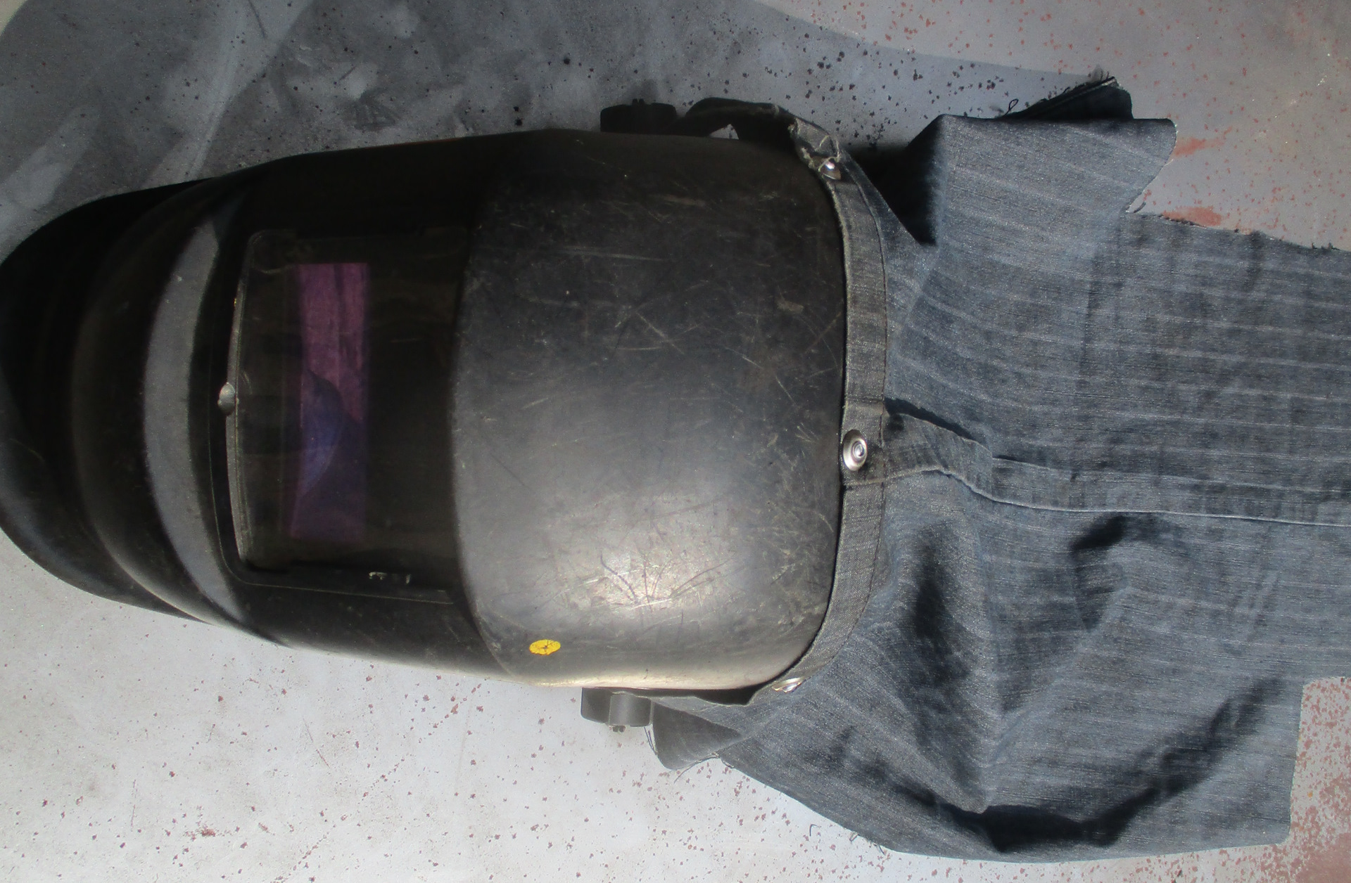

Не знаю, как кто, а я не люблю заниматься сварочными работами на улице и причина тому проста – засветка светофильтра, причём, что при простом чёрном стекле, что при «хамелеоне» плохо видно место сварки.
Особенно неприятно, когда солнце светит прямо в спину, тогда вообще варишь на ощупь.
Мне могут возразить, что плохому танцору….
Спорить не буду, может для профессионала это не помеха, но я, как и большинство читающих эти строки, занимаюсь сварочными работами не каждый день по 8 часов, а лишь по мере надобности, а потому уж увольте, как могу, так и приспосабливаюсь.
Ещё одна неприятность – разлетающиеся брызги и если простая (дуговая) сварка ведёт себя более-менее предсказуемо, то полуавтомат стреляет каплями расплавленного металла на пару метров, а они (капли) могут попасть куда угодно и если заблаговременно не принять меры предосторожности, то беды не избежать. Особенно неприятно, когда эти капли попадают на кожу или приземляются на "бестолковке".
Так я и терпел эти маленькие неудобства, но всему есть свой предел и последней каплей, переполшившей мою чашу терпения, была капля расплавленного металла, залетевшая мне прямо в ухо, когда я однажды выполнял упражнение «стрельба из положения лёжа», простите – сварка из положения лёжа на боку…
Наверняка я не одинок в данном несчастье, а потому делиться своими воспоминаниями не буду, да и приводить те выражения из «Великого и Могучего», которые я произнёс, также не буду из-за уважения к правилам «Драйва».
Всё это вынудило меня сделать накидку из плотной ткани (джинсовой), а поскольку человек я ленивый, то из желания облегчить себе жизнь прикрепил её прямо к маске-«хамелеону».
С краёв она крепиться на регулировочные гайки, а посредине на три заклёпки 4х9, под которые снаружи подложил широкие (мебельные) шайбы.
Полевые испытания сего нехитрого «девайса» показали его высокую эффективность.

Здравствуйте, а кепка или байка с капюшоном уже не в моде?! 10 лет сварщиком работаю, такого извращения не видел. Даже в самых ужасных условия в замкнутом пространстве, байка с капюшеном лучше всего. Как по мне — извращение, а вы смотрите сами.
P/S: Самое интересное, что затылок защищаете, а варите небось в майке и шортах. вы гораздо больше нанесете ущерба коже, если на нее будет попадать ультрафиолет. При особо запущенных случаях возможен даже рак кожи. И вообще, шо это за сварщик который не любит ожоги? =))))
За исполнение 5(качественно), за идею 2. Вы уж простите.
В гараж одеваюсь по погоде, но для сварочных работ одеваю брюки (шахтёрские х/б (зимой) или джинсы) и х/б рубаху на длинный рукав.

Байка с капюшоном хороша когда в цехе за ширмой не стоит 15-ти кВт-ная печка для покраски и температура в цехе ниже +40.Иначе пот заливает глаза и лампочка за спиной уже до фени)
Ну тут уже либо-либо, к тому же байки есть разные. Опять же кепка отличный вариант. Я на Белазе когда варил задние мосты, 2.5кубометра замкнутого пространства, температура после флюсовой сварки там градусов 60-70 внутри, а на тебе только 10 кг брезентовой робы. Красотища, на улице +35. В цеху вентиляция не работает толком. Я понимаю о чем вы говорите =)) Банька полезна для здоровья =)))))

Я уже говорил, что не занимаюсь сварочными работами проФФессионально, а потому данная проблема для меня не актуальна.
Тоже думал. Хотя маска и простая, но когда солнце в спину светит то левой рукой приходится прикрываться сверху — что очень не удобно. Сделаю так — же
МОГУ еще добавит к хамелеону .при сварке зимой или в холодное время от дыхания запотевает стекло .я
насверлил маленьких дырочек снизу . в районе носа и рта
Надо будет попробовать так сделать зимой.

По бокам маски ещё надо закрыть. Оттуда тоже идёт засвет + убережёт ухи. По началу закрывался крагой, надоело, накинул ткань. Один минус, в жару не комфортно.
для таких целей умные люди давно придумали подшлемник
Ага! горят эти подшлемники, но согласен (расходник)По мне так лучше капюшон брезентового плаща.
спилковый подшлемник надо очень постараться убить) если на рд то вечным будет, на полуавтомате инершилд у меня год держится, потом менять

Всё правильно, только материал нужен соответствующий, капля посерьёзней прожжёт простую джинсу.
Джинс(именно джинс, а не стрейчевая хрень)-это чистая ХБ, скатывается капля по ней хорошо, не хуже, чем по брезентухе.
Деним джинса и есть брезент…)

в складку упадет и никуда не покатится, спилковый материал самое то

ХБ прогорает на ура! Уже испортил пару штанов авганки, а она ХБ чистейший!
Пока ткань прогорает-капля успевает частично остыть. Брезент тоже горит на ура. Главное, чтобы не синтетика😁

Варю в тонкой джинсовой рубашке — капли просто скатываются, если лежа, бывает зависнет и начнет тлеть, но чтобы прожгла нужно ожидать, а это никто в здравом уме делать не будет.
Я искрами от болгарки пару джинсов прожёг. Может не та джинса была.
Просто одно дело брызги, которые летят в разные места, и направленный пучок искр от болгарки.
Я делал из кожи…Одно плохо:мешает откидыванию маски…И дышать неприятно

Не правильно вы джутовую ткань проложили.Под маской стоять должна она-иначе колобки которые изредка в уши попадают будут попадать между маской и тканью.
За месяц ничего не пролезло.
Безопасность имеет меру-жизнь, здоровье.В остальном выбор ваш.Переделать времени много не займет.

Это смотря как больше варишь, если чаще смотришь вниз то все ок.

Я тоже от этих шариков не в восторге.но думаю что с тряпкой будет душно и стекло потеть будет.придется бороться с такой еще бедой.
Слава Богу не прожгло, но ухо болело долго.
Отнюдь, совсем не душно, к тому же варю я недолго.

я липучку приклеил на маску, а на брезент нашил машинкой
Ну, это круто!
👍 но может все ж лучше брезент было?
Безусловно, что брезент лучше, но что было, то и поставил.

Вещь конечно хорошая, но не удобно будет скидывать постоянно . Я себе маску просто 600 наждачкой затер изнутри ))), то же бесили блики
Зачем скидывать, она же на заклёпках.
