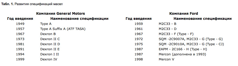

Все эти красивые названия попахивают обычным маркетингом. Как пример акпп ф4а42 ведет свою историю глубоко из 90х годов. Тогда про сп3 и не слышали даже. А коробки этого семейства ходили по 500.000 км. А потом пришел маркетинг с синтекой и всякими наворотами. И коробки стали ходить намного меньше))) Ну а если серьёзно, то думаю что кроме моторных масел, с остальными техническими жидкостями лучше не экспериментировать. Мануал всё таки спецы писали.
F4A42 с момента своего рождения требовала SP2… В скоре SP3 заменил SP2. У меня автомобиль 94 года именно с F4A42 — типтроник и по спецификации именно SP2… это не маркетинг, это разные тех свойсва.

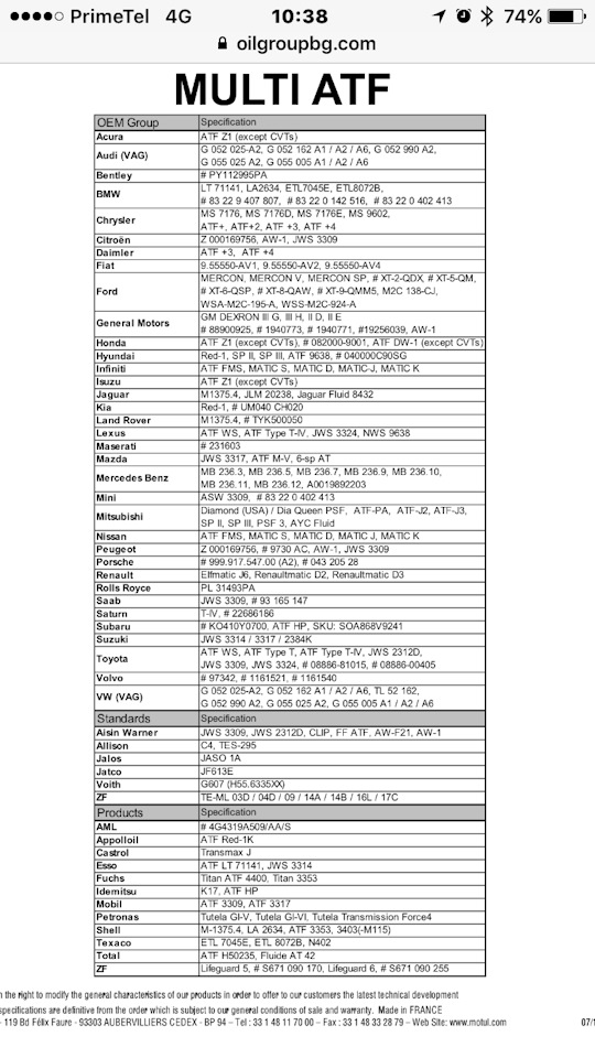

Так все таки будет сп2? Или сп3, я запутался))) А как характеристики мотюль мульти атф? Не подойдут? Там допусков как-то вообще нет, но соответствий всем возможным и не возможным допуском и стандартам. И всё таки много где это маркетинг))))
SP2 не производят с 2004 года, его заменяет SP3.

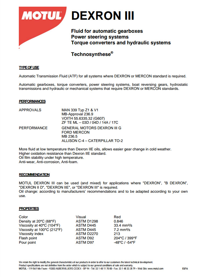

Motul о котором вы пишите и в правду, почти универсальное. У него ЕСТЬ спецификация и оно не подходит для замены масел Dextron 4 и Mercon.
По составу полу синтетика… такое масло будет подкипать в кпп моего авто при топке в пол…
универсальное масло это как шины всесезонка… вроде можно передвигатся по любой поверхности, но это не говорит о том что по заснеженному серпантину машина проедет на ура :)
А что такое СПЕЦИФИКАЦИЯ? Пока маркетинг приучил только к допускам и соответствиям.

Знаю эту табличку. Но это скорее соответствия. Ведь не могла же мегокорпорация Мотюль послать образцы своей трансмиссионной жидкости всем этим производителям, проверяющим организациям и т.д. Тогда бы к этой табличке были бы еще приложены все бумажки подтверждающие это. Некоторые производители не леняться и всё таки это делают.
Специфакации

Спецификация это общие параметры жидкости. Approved — это допуск. т.е. Условно возьмем масло Х со специфакацией А, Б, В, Г, Д. Для мерса допуск В… значит масло по допускам проходит. :)
Значит Мотюль мульти не имеет ни одного допуска? Хотя и является одной из лучших универсалок)))
Как не имеет? Я выше выкладывал его спецификации… и я приводил параллели с покрышками что универсалка она как бы работает но не на все 100% :)
Если допуск обозначается другим термином (словом), то значит не имеет. У самого же Мотюля, только в других продуктах, используется термин — Approved. То есть допуск. Либо вообще ничего не указано. Запутанная история однако ))))) Кстати про кризис у дилера Мотюля. Самые ходовые моторные масла (99% теперь из бочек) горят ужасно, Манн медленно но верно заменяется Фильтроном, а Денсо приходит из Индонезии (хотя на спец полочке хранится Япония). Чертов кризис))))
Зайдите на ссылку и скажите, что вы видите на второй странице, спецификацию или допуски?
s3-eu-west-1.amazonaws.co…F_%28GB%29.pdf?1499420144
У мультика только соответствия, которые заменили красивым словом спецификация ) ) ) ) )
А вот у обычного атф, у них есть несколько допусков
