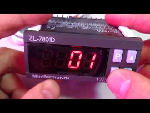

Ранее я использовал для поддержания температуры в погребе (круглый, кирпичный, со сводом, диаметром 2,5 метра) терморегулятор DigiTop и бытовой нагреватель 500 Вт. Все бы хорошо, термостатирует эта система выставленную температуру без вопросов. Но…
Как быть с влажностью? Несмотря на то, что в погребе имеется вентиляция, выполненная по правилам, из системы приточной и вытяжной труб диаметром 110 мм с естественной циркуляцией, но в сырую погоду влажность там зашкаливает за 90%. Принудительная продувка вентилятором ничего не даст — в сырую погоду будет нагнетать сырой воздух, а в холодную, — еще и холодный. Это отпало.
Нужно колхозить что-то с термо и влаго статированием. После некоторых мысленных напрягов решил сделать вот что.

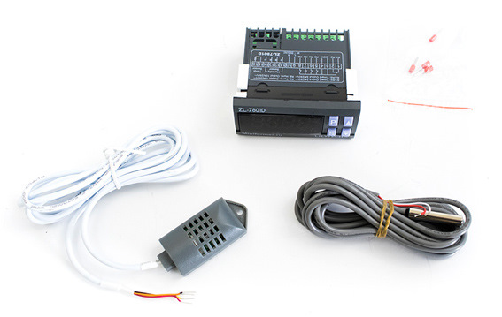

На "Али" присмотрел контроллер для инкубаторов ZL-7801D за 1700 руб. Вот этот:
У него два датчика — температуры и влажности на 2-х метровых шнурках и много функций (в том числе и функция переворота яиц! О как!), но меня интересовали только две — термо и влаго статирование. Выходы по управлению нагревом и осушением у него рассчитаны на 10 А, это за глаза. Программированием контроллера задаешь пороговые уставки с некоторым гистерезисом (например температуру 6+/- 1 градус и влажность 60 +/- 5%) и он поддерживает эти параметры, включая и выключая нагреватель или осушитель воздуха. Осушитель я взял Chigo CBD18H3EC09Z:
Но можно и другой, подходящий по мощности для объема погреба. Главное, на что нужно обратить внимание, чтобы он работал при температурах от +5 градусов и выше. Это важно! И еще. Периодически нужно проверять емкость для сбора конденсата в осушителе и вовремя ее опорожнять, иначе автоматика осушителя его остановит по заполнению емкости и осушитель будет вас ждать, когда же вы снизойдете к нему, чтобы вылить воду из бачка конденсата.
Контроллер и все внутренние соединения поместил в подходящий корпус, на котором закрепил двойную розетку — для нагревателя и осушителя. Путать включение не стоит, иначе вместо осушения у вас будет нагрев, а вместо нагрева — осушение. Вот готовое изделие:
Вот и все. Проблема решена.

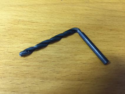

И еще, для прикола, пока делал девайс произошло чудо со сверлом 3 мм. Вот такие сверла нам сейчас продают в магазинах:
Когда-то я работал начальником цеха механообработки на заводе. Видел разный режущий инструмент, но такое вижу впервые. Не иначе это китайская сталь легированная их же пластилином.

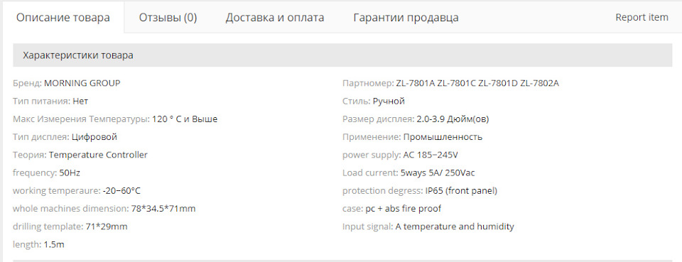

На сайте продавца ZL-7801D в технических характеристиках диапазон контролируемых температур от 20 до 120 градусов, а у вас +6. то есть прибор работает за пределами погрешности
Не знаю, где вы смотрели. Вот скрин со страницы Али-Экспресс. Рабочий диапазон: -20 — +60 градусов.

заранее извиняюсь, но я девушка, поэтому мне можно задавать глупые вопросы)) т. е. вы подключаете нагреватель и осушитель в розетки, и оставляете, а дальше контроллер сам всё делает?) и сколько света уходит на это удовольствие?)
Да вы вовсе не глупые вопросы задаете, девушка.
Да, в розетках, но которые подключены не просто к сети. "Ноль" приходит на них общий от сети, а вот "фаза" к каждой розетке — от соответствующего реле контроллера. То есть, правильно вы говорите, контроллер по заданным уставкам температуры и влажности включает и отключает "фазу" на нагрузках. В данном случае — на нагревателе и осушителе.
А потребление будет зависеть от мощностей нагревателя и осушителя, температуры и влажности наружного воздуха и от времени работы этих приборов.
Например, в прошлую зиму мой нагреватель мощностью 0,5 кВт при температуре наружного воздуха минус 15 градусов и уставке срабатывания терморегулятора: +6 +/- 1 градусов включался в среднем на 0,2 часа через каждые 4 часа, то есть 6 раз в сутки.
Следовательно, за сутки расход э/э: 6 х 0,2 х 0,5 = 0,6 кВт/ч или 18 кВт/ч в месяц. За холодный сезон (5 месяцев в году): 18 х 5 = 90 кВт/ч . При тарифе в нашем регионе для населения 3,31 руб/кВт/ч это составит около 300 руб.
Осушитель же мощностью 0,3 кВт будет работать тоже периодически, чаще когда на улице сыро, но в течение всего года. Короче, думаю в 1000 руб. за год уложатся оба. Это не много.
Сам же контроллер потребляет миллиамперы и его во внимание брать не стоит.

Да, можно и его, но мне он показался слабоват. Китайцы часто значительно завышают реальные характеристики. К тому же он работает на эффекте Пельтье, без компрессора, что само по себе не даст большую мощность ( в данном случае 26 ватт). На мой взгляд — игрушка.
). За 8 часов работы в комнате он собрал всего 60 мл воды, хотя может у него в комнате сухо было.
Вот видео о нем (
Тем не менее, тот, что взял я, мне показался надежнее.

Это пока погода сухая. В сырую приточка увлажнять будет. У меня в слякоть до 94 поднималась. Сейчас в сырую погоду я заслонку на приточке прикрываю и осушитель подсушивает.
Все это здорово когда контроль постояный лично. Надо какую-нить приблуду на заслонку мутить, автоматическую…

как то через жопу проводок на морде прибора выведен. что нельзя разве было на задней панели его вывести? К чему эта белая сопля сверху?
Просто изначально думал длины проводов датчиков не хватит и прибор придётся положить задней панелью на полку, что внизу. Просверлил отверстие под ввод сверху. Но потом перекомпоновал и хватило.
