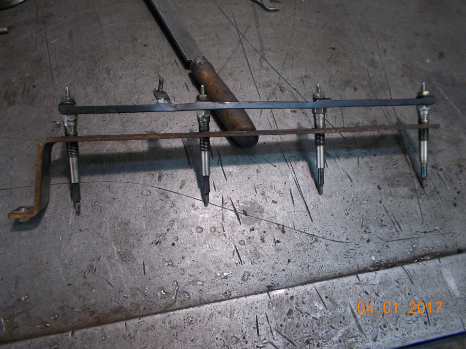

Я проверяю свечи сразу все четыре. Для этого изготовил специальный кронштейн. Прикручиваю его к двигателю. Вкручиваю свечи. Подключаю провод питания. Включаю зажигание. И сразу видно как и сколько времени отрабатывают свечи. Выключаются-ли? Включается-ли вторая ступень прогрева?
Очень необходимая вещь?
Да. Для меня необходимая. Так как я занимаюсь ремонтом машин.

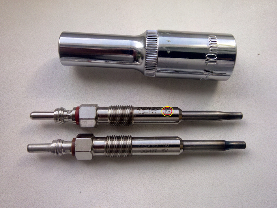

лично на моем VW стоят 5-vольтовые свечи и если на них подать 12вольт — они сразу сгорят!
так что не всем такие способы проверки — полезны
Ребята!У меня свечи накала на 4.4В, не повредит ли такая проверка?Думаю лучше мультиметром проверить на обрыв и сопротивление
повредит

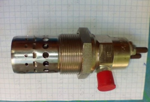

свечи накала которые работают на открытом воздухе тоже есть но выглядят они по другому и предназначаются для грузовиков с большими объёмами и стоят в коллекторе а не в головке
F29R
у меня в голове не стыкуются две вещи:
с ваших слов — на воздухе перегрев и выход из строя
и в моторе — на догреве, при температуре в сотни градусов — без перегрева
вот так они выглядят и имеют дополнительныи теплообменник
