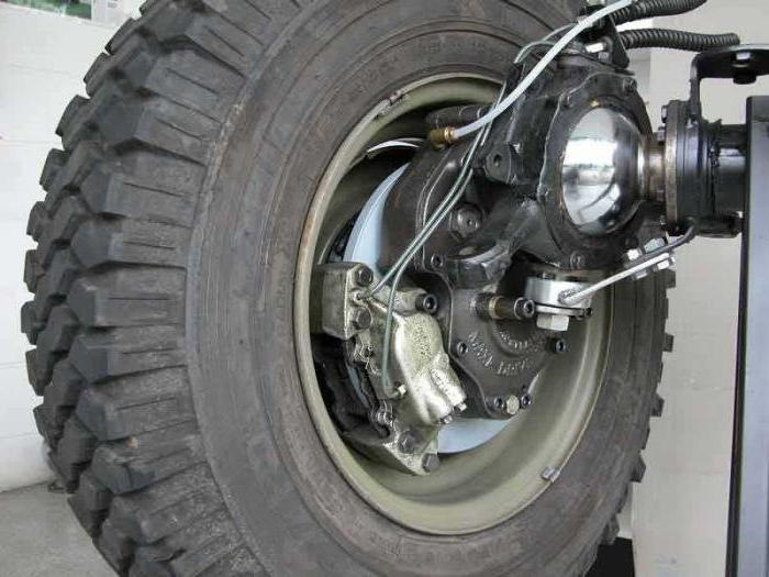

Рассматривая необходимость увеличения проходимости собственного внедорожника, многие принимают решение установить портальные мосты. Эти устройства в течение длительного времени практически не использовались на стандартных автомобилях, однако в последнее время они приобрели особенную популярность.
Что это?
Первоначально портальные мосты были разработаны военными для того, чтобы их автомобили имели возможность проходить по той местности, по которой стандартные машины пройти не могут. В связи с этим было принято решение разместить ось моста выше оси колеса, в то время как между ними появился специализированный редуктор с шестеренками.
Однако при этом нужно понимать, что изменение конструктивных особенностей структуры моста также провоцирует возникновение изменений в его ходовых характеристиках.
Что они дают?
Если вы решили установить портальные мосты, вам следует ожидать приблизительно следующего эффекта:
максимальная скорость снижается до 20%;
динамика разгона ухудшается приблизительно на 40%;
заметно снижается управляемость;
улучшается приблизительно на 30% или 40% геометрическая характеристика;
автомобиль получает более высокие тяговые характеристики.
Другими словами, военным далеко не так важно было обеспечить высокую скорость, потому что в условиях ведения реальных боевых действий, когда в преимущественном большинстве случаев войска передвигаются по различной пересеченной местности, гораздо важнее обеспечить гарантированное прибытие, чем сохранить скорость, но рисковать застрять в какой-то колее.
Таким образом, вам придется несколько пожертвовать скоростью, но в то же время обеспечить более эффективную проходимость автомобиля по любой местности.
