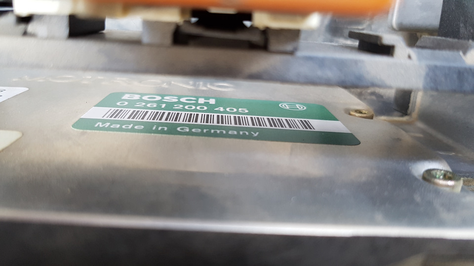

Уважаемые форумчане поделитесь знаниями и опытом, есть е34 м50б20(безванос), компьютер стоит бош мотроник 405 с вином идентичным на кузове(мозг свой). Вопрос — мозг бош мотроник б25 сильно отличается внутрянкой от бош мотроник 405 б20?
Хочу приобрести 405 от б25 так как есть возможность купить без проблем(много в продаже как мух в сортире), как себя поведет авто и адаптируется ли он?
ИТОГ:
— нашел тут 403 БОШ от М50Б20 безванос, по вину абсолютно идентичный мотор моему, заказал, прилетела через 10 дней, поставил, сбросили ошибки и сделали диагностику(ошибок нет).
Едет бодро и без нареканий!

В самих мозгах разницы нет, разница в чипе, но и тут есть нюанс, наклейка на чипе это версия софта, так вот на 405 мозгах было несколько версий софта и есть софт который идёт на мотор 2.0 и 2.5, т.е он универсальный, если так можно сказать. Легко пробивается по номеру с чипа в интернете. Ну а вообще можно купить пустую микросхему стоит от 90- 150 рублей и записать, программатором, в неё нужное п.о, Так же в инете полно вариантов.
Разница в чипе с прошивкой, по аппаратной части одинаковы, чип с ультрафиолетовым стиранием, по этому аккуратней
Поставишь мозги на 2 от 2.5 будет тупняк из-за перелива топлива
Нету разницы, 405 есть 405, по объёму никак не отличаются.
Ничем ни не отличаются внутри абсолютно. Вытаскиваешь чип с 2.0 и ставишь в 2.5 и все. Чип стоит на панельке, съемный. Минут 15 занимает вся процедура вместе со съемом с машины.
Можно и на 2.5 поездить, только подливать форсунки будут.

400, 402, 405 абсолютно одинаковые. Только в 400х нет панельки, чип впаян насколько я помню.
Я ставил себе мозги вместо моих утонувших 2.0 с 2.5 именно 405-е, все нормально, проблем не было. Только расход был по 15 литров и форсы лили. Зато перла как дурная.
Я просто знаю что они одинаковые 100% внутри, так как сам делал то что ты спрашиваешь.
