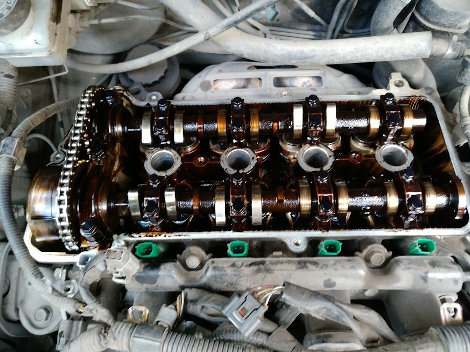

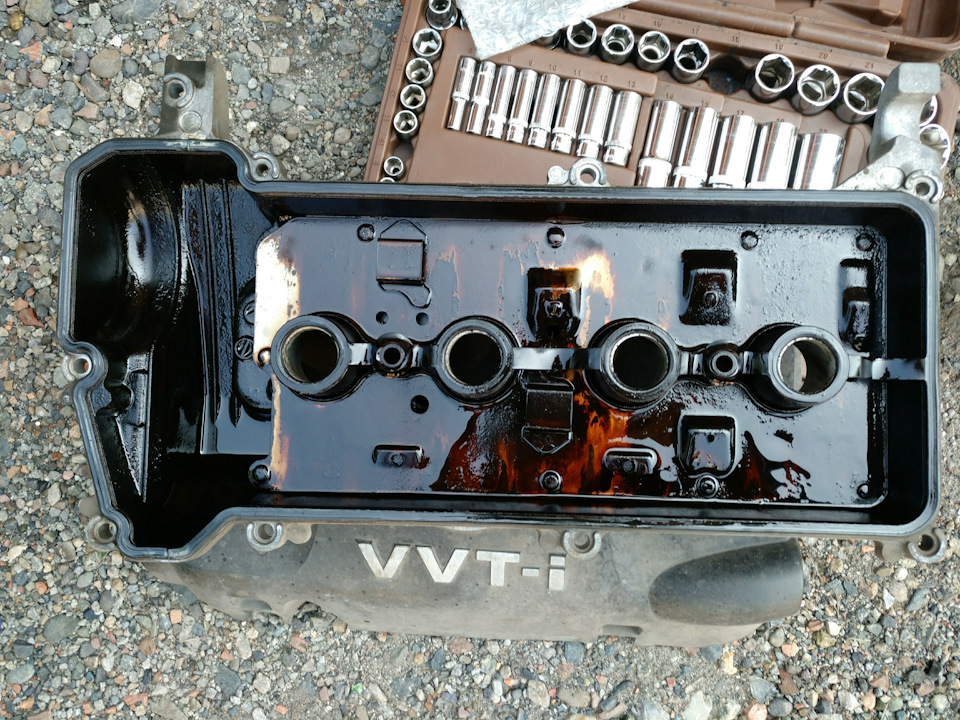

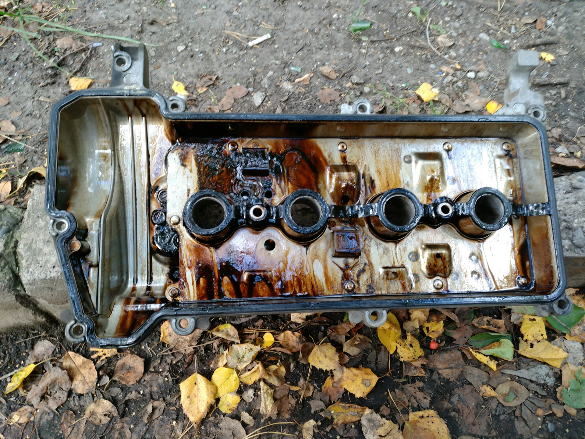

Заглянул недавно на клапанную крышку изнутри, а там вот такая картина.
Черный нагар не берет ни KANGAROO ICC300 ни Очиститель карбюратора HI-GEAR синтетический
Залил 4 бутылька димексида в масло и машина примерно час молотила на холостых.
Результат :
Выводы: Будем повторять )

В использовании димексида мы пытаемся найти безразборный способ промывки внутренностей двигателя.
Результат впечатляет!

А чего на холостых-то? 1000-1500 — более интенсивный помыв.
Что интересно:
— будут ли какие-то грабли с муфтой?
— звенели ли ГК?
— был масложер?
— "пилил" ли фильтр? Это — КРАЙНЕ ИНТЕРЕСНО, что там. Мотор "на грани", смылось МНОГО, интересно — что в фильтре и поддоне. Есть ли что-то, способное забить фильтр и пустить масло через перепускной.
В процессе несколько раз повышал обороты до 1500, но для первого раза решил обойтись низкими.
-При быстром поднятии оборотов слышал то ли стук, то ли треск, при плавном всё ровно, на последующую работу двигателя никак не повлияло.
-в этом поколении 1nz ещё нет гидриков.
-примерно пол литра на 5-7 тыс
-фильтр не пилил, но лохмотьев в нем не увидел и решил выкинуть. так что уже не распилить ))

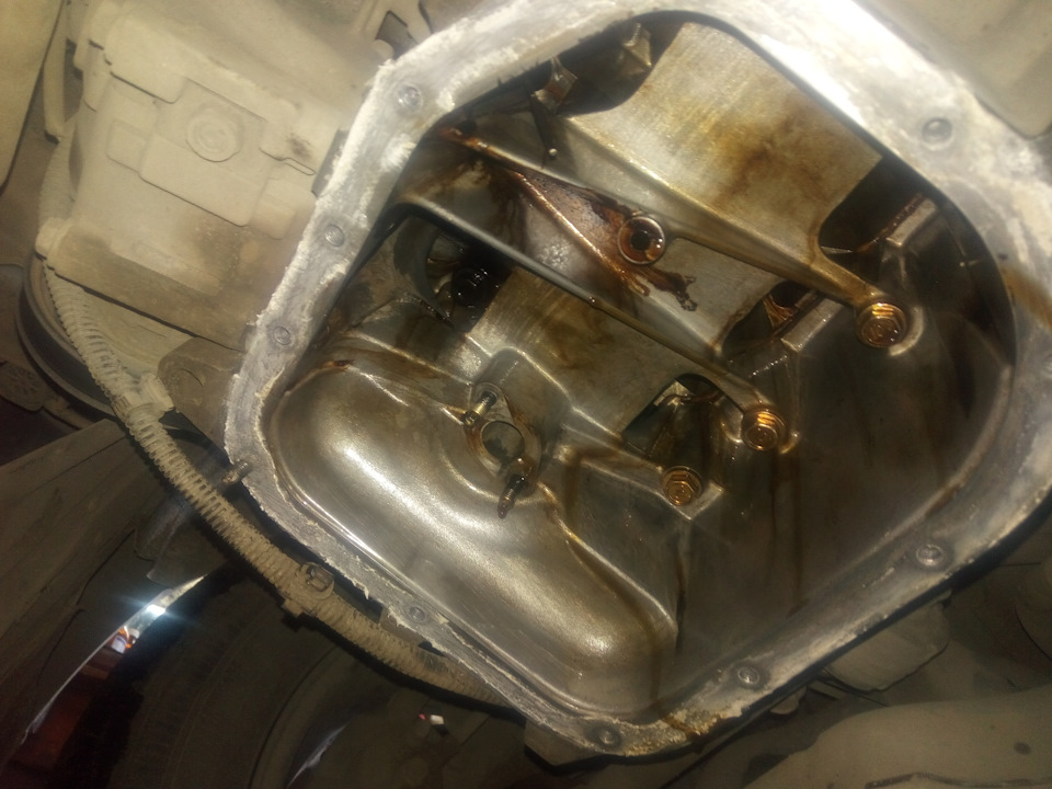

Поддон то снимал?
Димексид адская хрень, оказывается. Этот лак на 1NZ очень устойчивая к химии вещь.
Поддон пару недель назад от краски почистил. Но тогда не было в запасе димексида и масло для дополнительных промывок.

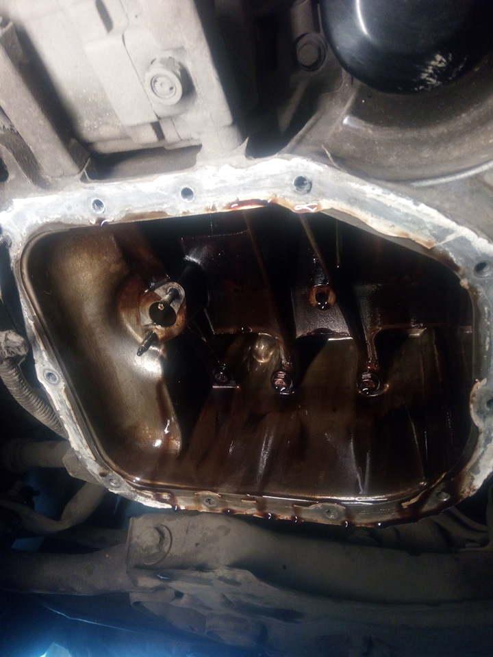

зря поддон не снимал после мойки. очень много остается г-на которое отмылось на дне поддона, и пока масло сливается димексид с всей этой кашей остывает…в следствии прилипает на поддон. Сам мыл свой 1 NZ димексидом 2 раза.
если прилипло, то пусть лежит.
сам планировал ещё 1-2 промывки сделать, что бы смыть остатки грязи
сам после второй промывки открутил пробку масло сливаться и ушел другими делами заниматья, когда снял поддон офигел от засохшего слоя, который даже карбклинером не убиралась, взял железную щетку на шурик(которой краску удалял перед первой мойкой) А когда первый раз мыл сразу поддон снял, вся кака просто тряпкой убралась, вместе с остатками масла
если оно прилипает только на поддон, то я за это не переживаю.
оно постепенно промывками с димексидом смоется.
судя по всему я теперь каждую замену масла буду димексид использовать как 30 минутную промывку
я так же решил, благо стоит 40-50руб. Но поддон я буду так же каждый раз снимать, есть и то что не прилипает, шлам всякий на песок похожий(его конечно мало, но у меня и мотор относительно чистый) у тебя по фото клапанной крышки там нагар несколько мм.

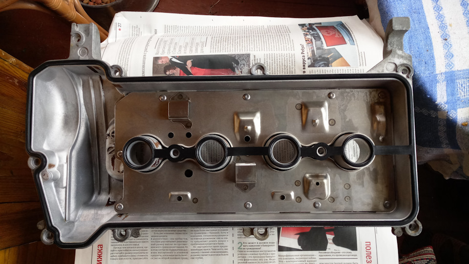

Моя горловина перед 2 промывкой, желтое это масло, после промывки голый металл
вот вид под крышкой. лака много, гуталина и нагара нет
по углам видны чистые потёки )
у пару лет назад почти так же было, все в лаке…дело конечно твое…но все равно советую, после промывки снимать поддон( делов то …снять поставить помыть 15мин)
mbel
Перед 2промывкой(после 1 проехал 5ткм)
mbel
После

Тут недавно промывали. Закончилось падением давления масла
Мало промывал просто чувак, надо в несколько подходов сразу, чтобы растворить весь нагар и слить, и для загаженных как у него моторов, надо лить много очень ДМСО, в общем тут с умом надо подходить и crazymaxx специально все расписывал, но люди все равно не следуют советам
Очень много не надо. 150-200мл на 5л масла — достаточно.
Просто угаженные движки надо сначала мыть на ХХ или около того — чтобы перепускной не открыло и гумно в систему не засосало, если фильтр забъет.

Я сейчас вспоминаю. Мне что бы снять краску с маслоотделительной пластины, что бы ее снять, надо было снять насос. Я насос не снимал с цепи, а только открутил от блока, запаса цепи хватало что бы его шевелить. Так я снял пластину и вернул обратно. Двигатель у меня был достаточно чистый, немного лака. Когда я делал первый запуск, со стороны насоса было что то типа хр-хр-хр, а потом как обычно.
Я как раз Макса внимательно читал, ещё в начале формирования его инструкции, просто о проблеме рассказал считай через два месяца
Там надо смотреть, что случилось. Вроде, пока причин не выяснили.
