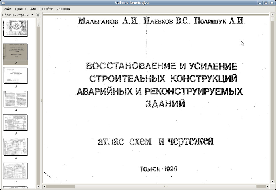

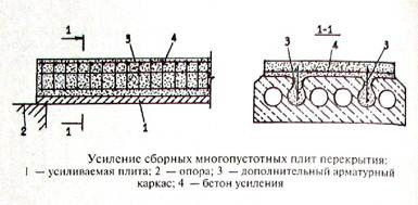

Но если там все плачевнее тогда предлагаю сделать усиление плиты вот по такой схеме, это не сильно затратно и не съедает много пространства.

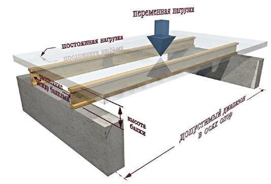

выдалбливай окна делай подушку заводи двутавр и опирай эти плиты на двутавры метра через два(тоесть если гараж 6 метров то 2 двутавра поперек плит. тогда этих плит хватит и без арматуры.
а тупо подмазать и забыть, как имхо не вариант, совсем не вариант.
такчто можешь просто зашпатлевать для визуальной красоты.
все преобразователи пенетроны и прочая хрень, как бы это сказать, поздно пить боржоми когда почки отказали.
а тут они отказали очень давно.
а два двутаврика это не особо дорого и надежнее любого варианта который тут озвучили.

вес 20 двутавра около 20 кг на метр. тонна стоит от 30 до 60 т(зависит от места и жадности продавца)
я писал чтоб 6 метров плиту подпереть надо 2 штуки, если гараж 4 метра то 8 метров
8 множим на 20 160 кг. сколько стоить будет у себя сам посчитать сможешь? узнай цену за тонну у своих продавцов(и это если не говорить про бу! а оно в 2 раза дешевле и находится в свободной продаже, а учитывая длину в метра 4 вообще не проблема)

1. Это нижняя, рабочая арматура. Бетон на разрыв не работает. Если она сгнила полностью то это аварийное состояние плиты.
2. Смысл арматуры в заделке с бетоном. То есть создание единого массива. Протравить и замазать можно, но несущую способность вы таким образом не восстановите.
3. Бюджет восстановления "на века" очень высок, либо замена плит, либо усиление с помощью усиления, от стали до углеродного волокна.
4. Влага в подвале вообще страшное дело, надо смотреть что за вода, либо конденсат, тогда вентиляцией решить можно. А если грунтовые то намного все хуже.
По плитам, я описал конечно крайний вариант. Плиты льют с запасом прочности, они могут повисает не один десяток лет, а могут завтра упасть…
Все это косметика. На жесткость плиты она особо не играет. Бетон он и в Африке бетон. Вот если с дуру начнете долбить что бы яко бы заменить " сгнившие " куски арматуры, вот тогда действительно будет капец причем во всех смыслах.
С одной стороны ничего особо страшного нет,
с другой стороны — пока этот гараж не твой, то и нет лишней "головной боли" об этой лотерее…
к обработке преобразователем и заделке раствором с пенетроном, предлагаю хардкорный вариант: вскрыть пустоты, заармировать их арматурой 22-25 и попытаться замонолитить. даж если бетон не дойдет до середины, а хотяб на расстояние в 1-1,5м, то при обвале плиты арматура срабатает как страховочный трос и не таст погубить наполнение гаража.
Арматуру преобразователем ржавчины, потом штукатурь, и покрывай плиты Пенетроном. Он глубоко в плиту проникает, и она влагу больше не проводит через себя.

Это главный нижний рабочий слой. Там работает только сталь, ибо бетон на разрыв не работает. В верхнем слое держит и бетон и сталь.

Тогда вскрывать перекрытия и менять.больше ничего.

Судя по фото арматура сгнившая с довольно редким шагом. Осмелюсь утверждать что там идет еще один армированный слой. Я не строитель, но загуглив про армирование пишут что сетка не должна быть реже 200мм. На фотках явно реже шаг.
даже если она и есть, рабочая арматура только нижняя.а если есть арматура ввернем слое то она не несет никакой нагрузки.

Занимаюсь эксплуатацией зданий и сооружений. Меня бы Ростехнадзор порвал за такое, просто бы запретил эксплуатацию объекта с такими дефектами, а меня и организацию оштрафовали.
И заставили всё разобрать

Вот стандарное армирование. усиление есть только в местах петель. нет там дохрена. да, можно преобразователем потравить, а потом раствором с добавлением пенетрона попытаться закрыть.
Если только на продажу, а иметь над головой плиту без армирования это русская рулетка.
