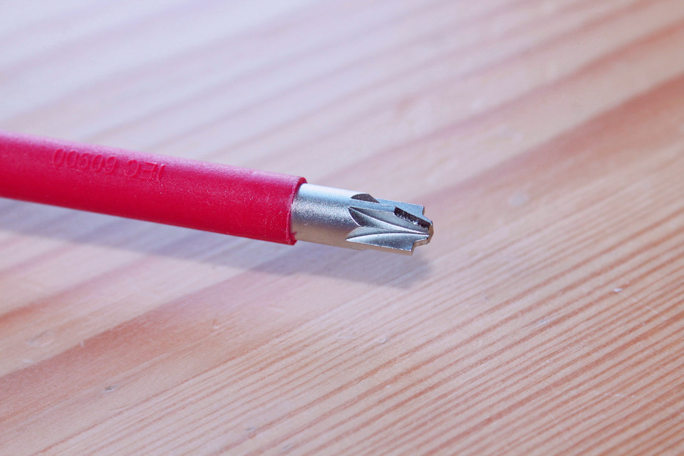

Инструмент:
Повторяю каждый раз — без инструмента дела не делаются. На этот раз щит не самый дешевый, так что для получения максимального качества собирать его стоит спец инструментом.
Данный набор обязателен для качественного выполнения подобного монтажа: зачистка для мягких проводов, обжимка НШВИ наконечников, кабелерез, особая крест+прямая отвертка. Обращу внимание что вместо обычных бокорезов используется именно кабелерез для более точного реза, а так же специальная крест+прямая отвертка для клемм автоматов.
Она позволяет сильно затягивать клеммы без избыточного вертикального давления на отвертку, при этом без риска срыва шлицов на болтах клемм. С обычными крестовыми или прямыми отвертками так не получится.
