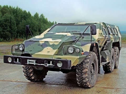

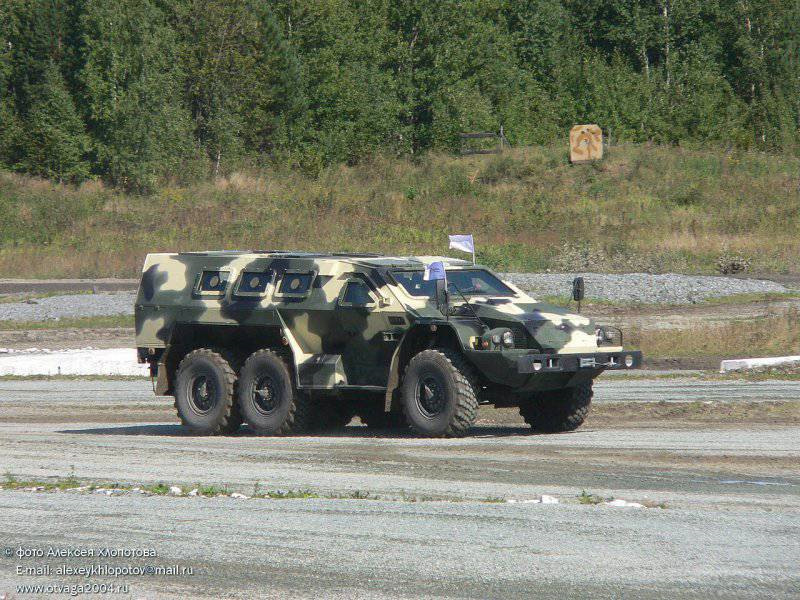

Основное предназначение бронированной машины – транспортировка личного состава специальных и воинских подразделений. Дополнительные возможности – установка различного вида вооружения и техники. Бронемашина способна выполнять поставленные задачи на любых дорогах и местности. Возможно использование «Булата» как в условиях Крайнего Севера, так и в жарких пустынных условиях.
Бронированная машина создана на базе КАМАЗ с использованием агрегатов и узлов от КамАЗ-5350. Бронезащиту получили: периметр салона, крыша, днище, двигательный отсек, кабина (многослойное защитное стекло).
Кузов СБА «Булат» спроектирован московскими инженерами ЗАО "Защита" с использованием улучшенной брони, обеспечивающей защиту от 7.62мм пуль, имеющих термоупрочненный сердечник. Класс брони VI по ГОСТу Р 50963–96. Днище машины многослойного типа совместно с особой формой кузова обеспечивают бронированной машине противоминную защиту при подрыве мины со взрывчатым веществом, равным четырем килограммам в тротиловом эквиваленте.
Для повышения живучести личного состава, находящегося в автомобиле, конструкторы разработали фирменную конструкцию кресел. Принцип работы кресел при подрыве мины отделения сидящего в нем человека от последствий взрыва мины. Десантный модуль вмещает в себя до десяти человек в полной экипировке.
Задняя балансирная и передняя зависимая подвески — рессорного исполнения. Коробки передач и раздаточная — механического типа. Тормоза барабанные, пневматические с АБС.

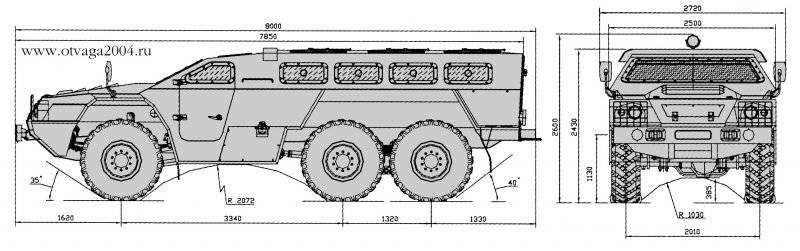

Основные характеристики бронемашины «Булат»:
— длина – 8 метров;
— ширина – 2.5 метра;
— высота – 2.6 метра;
— клиренс – 38.5 сантиметров;
— формула колес – 6Х6;
— база колес – 3.34 (+1.32) метра;
— колесная колея – 2 метра;
— вес полный/макс – 12.8/15.8 тонны;
— полезная нагрузка до 2-х тонн;
— вместимость – 2 + 8/10;
— турбированный дизельный двигатель с мощностью 260 л.с;
— скорость 90 (до 110) км/ч;
— дальность хода до 800 километров;
— вместимость топливных баков 250 литров;

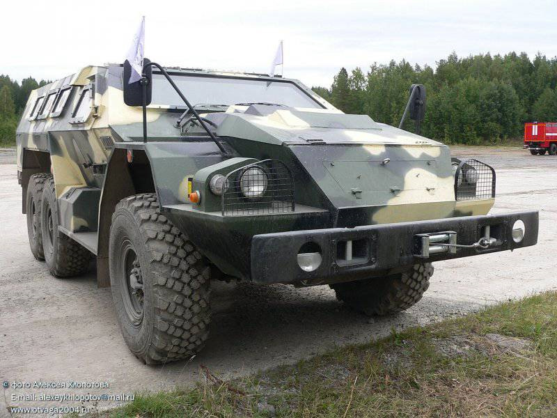

Оборудование и агрегаты базового варианта бронеавтомобиля:
— аварийные люки;
— дополнительные запоры дверей механического типа;
— петли дверей усиленного исполнения;
— фара-искатель;
— оборудование видеонаблюдения;
— кондиционер и отопитель в десантном отделении;
— оборудованные места для крепления личного оружия;
— стандартный комплект средств безопасности.
Максимальная комплектация дополнительно включает:
— навигационную спутниковую систему «GLONASS/GPS»;
— тепло/шумо изоляцию;
— радиостанцию;
— систему очистки воздуха;
— дверные запоры электромеханического исполнения;
— устройство внутренне-внешней связи;
— вставки для колес типа «RunFlat»;
— громкоговорящее светосигнальное устройство;
