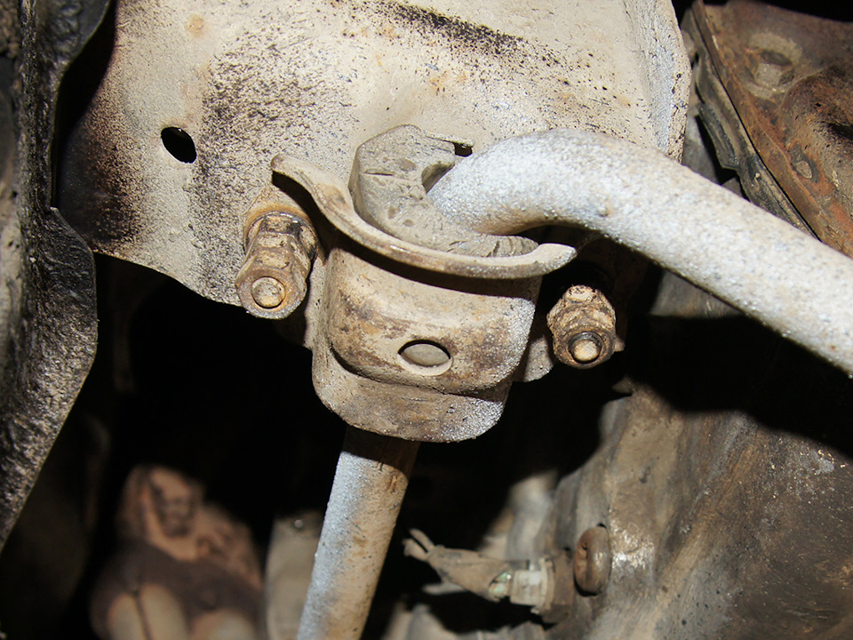

Дело в том, что вся наша подвеска соединена и напряжена стабилизатором. Поэтому из собственного опыта начинать и заканчивать нужно с подушек стабилизатора (31), а точнее, снять скобы (32), даже если нам нужно разобрать одну сторону. При этом машина должна стоять на колесах. Стаб по центру при этом лучше поддомкратить, после снятия крепежа домкрат убрать.

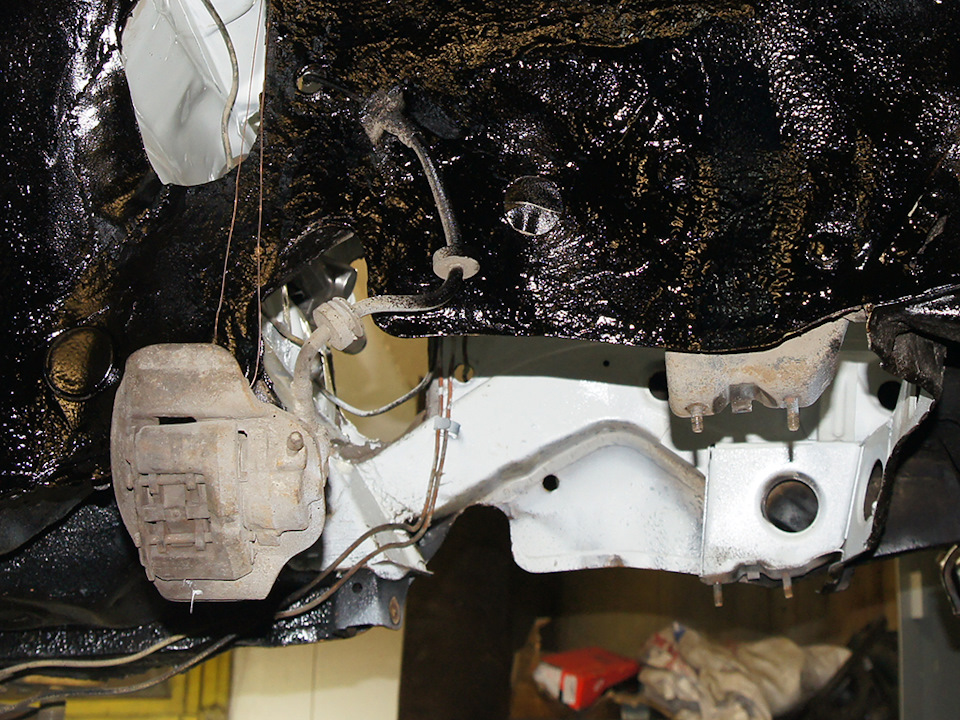

Домкратим одну сторону, снимаем колесо. Откручиваем суппорт от стойки, подвязываем и подвешиваем его куском проволоки, что бы суппорт не висел на шланге.

Откручиваем болт (19) и гайку (21). Между кузовом и рычагом вкладываем монтажку, помогаем рычагу выйти из "уха". Снимаем рычаг со стабилизатора.

Еще гайка 33 любит прокручиваться, а болт ломаться
33 — болт. Гайка 34, которая прокручивается. Я себе переделал этот крепеж. Поменял местами гайку и болт. Болты приварил резьбой вниз, получилось типа торчащих шпилек. Теперь при монтаже удобно одевать скобы и притягивать гайками.
polo86c
