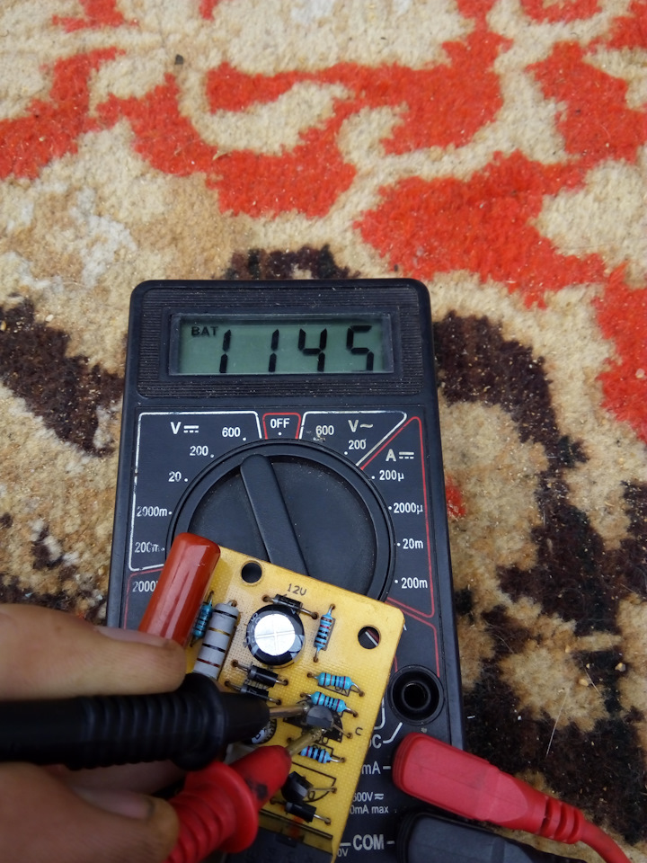

Пробил транзисторы между между одной и средней ногой 1между средней и второй1128 второй так же только 1148

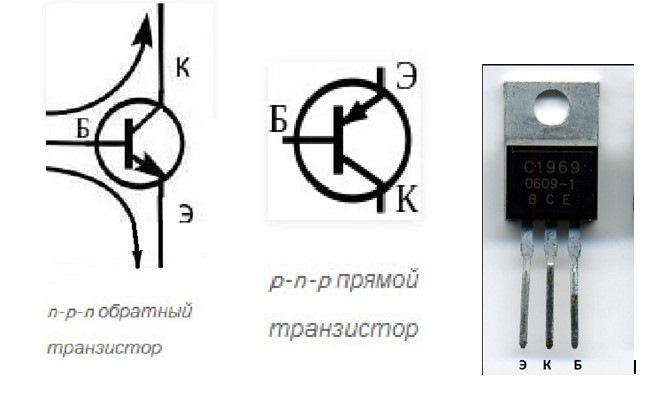

Подскажите я в этих делах новичок, как правильно прозванивать, один электронщик говорил что ставишь на прозвонку диодов, и звонишь между эмиттором и базой и коллектором и бозой а вот что то дальше не совсем помню
Ну все правильно он говорил, вот для наглядности картинка, где что… Если еще проще, то при прозвонке ноги в любой последовательности не должны иметь короткого замыкания.
Пробил транзисторы между между одной и средней ногой 1между средней и второй1128 второй так же только 1148 се

На ногах транзистора обычно от 600Ом до 900Ом, если транзистор прозваниваешь на плате, то его показания могут отличатся, так как на показание могут влиять другие детали находящиеся в цепи транзистора…, то есть подозрительный транзистор сначала выпаивают, а потом повторно прозванивают.
Спасибо и во ещё что нашёл в инете такую фигню что если транзистор npn то база всегда к щупу полюса подключается а если к базе подключить минус то по прозвонке ножек у меня ничего не должно показывать на одном именно так а другой показывает, хотя маркировка одна и та же

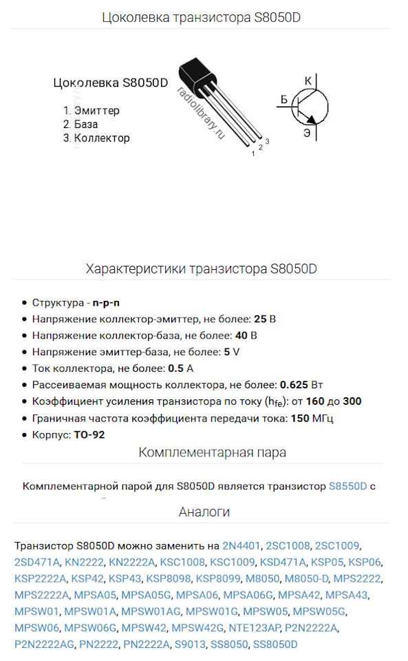

Вот внизу написано что является комплементарной парой s8550с s8050они у меня стоят друг на против друга и прозваниваются по разному хотя вроде как я посмотрел они оба npn
Они друг-друга дополняют, вот по второму датшит с аналогами www.radiolibrary.ru/refer…transistor-imp/s8550.html, когда ты их отпаял, помпа перестала работать? Вот смотри, помпой у тебя управляют транзисторы и кнопка, если транзисторы целые, то нужно смотреть по цепи, что включает реле, то есть что может пробить, что бы на реле шел непрерывно ток.
Вот второй, но обратите внимание на щупы, они подключены наоборот и тоже между второй ногой показывают показания похожие

А почему показания такие большие должно быть 0,6

А показывает 1140

S8050d

Вот держи датшит транзистора и его аналоги, посмотри, может что и дома подберешь.

И если они схожи то нафиг тогда ставить из разные?
Со второй ногой такое же сопротивление практически
Vladislav312
Вот один
А со второй ногой какое сопротивление?
Galantofood
Вот один
Отпаяй и прозвони нормально, может он тебя в обрыв ушел, а сопротивление показывает схема, а не транзистор.
Сейчас выпаяю, они же ведь оба npn
