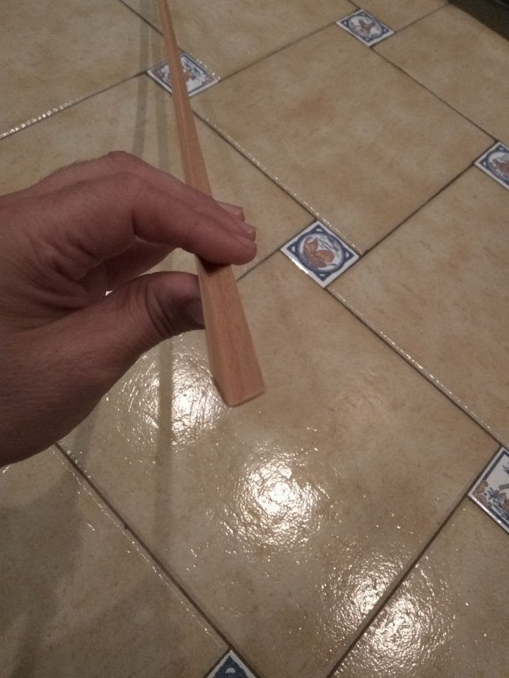

Всем привет .Недавно купил МОДУЛЬНУЮ кухню.Решил сначала чтоб собирал сборщик.Но там такие сроки были чуть ли не в ноябре. Решил сам собирать.С модулями и доводчиками и петлями все понятно-разобрался.А вот с фартуком проблемы.Скажу сразу когда покупал кухню решил купить из пластика.Понимаю что кто то скажет мдф покупай или стекло и меньше гемороя*, но на тот момент бюджет был ограниченный.
Кухня у меня прямая.И вот тут момент как или чем, мне декоративно закрыть рез этого пластика в углу у мойки?

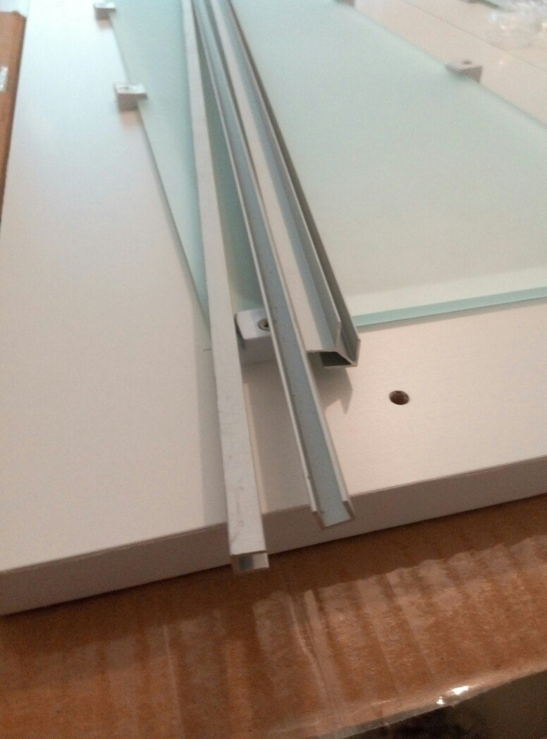

Мде дали планки -2 штуки торцевых и 1 для угла.Но они в нутри 4 мм а пластик моего фартука 1.5мм.Звонил сборщику, спрашивал.Он говорит я такое не разу не собирал с таким фартуком.

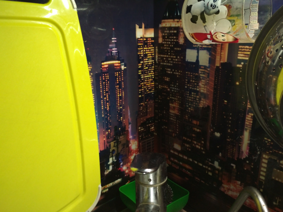

Фартук такого рисунка
Весь ютуб перерыл ничего не написано про стык фартука из АБС пластика.За любую инфу по планкам и монтажу буду признателен.

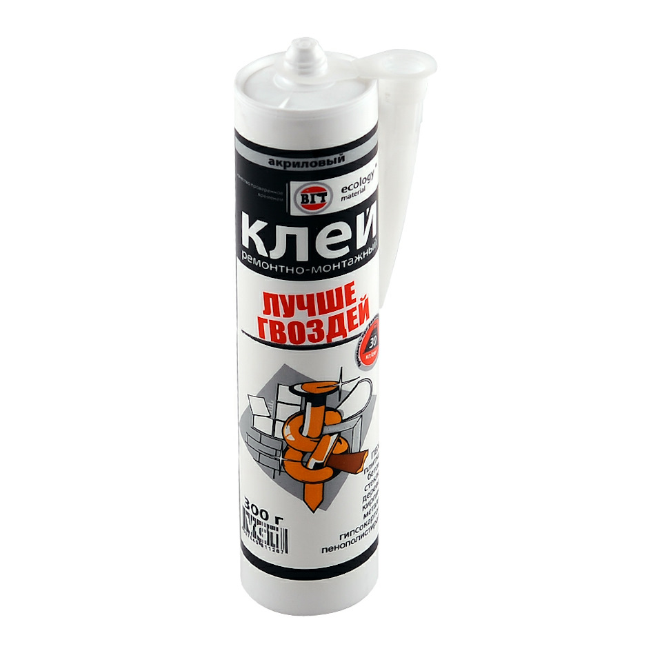

Нет лучше жидкие гвозди!я так понимаю ты тратиться не хочешь?
люди клеют так и не парятся я чем хуже))

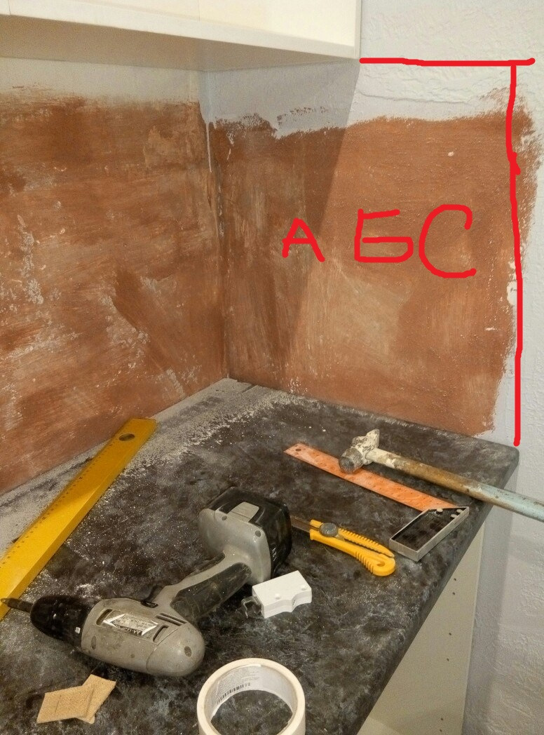

Я понял что стена кривая пластик все покажет)но вопрос стена голый бетон.Что покажет пластик?кривизну?я не думаю что покажет
Пластик покажет твою неровную стену
Стена бетон, не кирпич штукатуреный а БЕТОН.БЕЗ БУГРОВ-что покажет пластик?

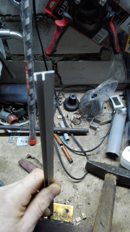

В идеале идеш покупаешь хдф, и хлыст алюминевого окончания под 4мм, размер хлыста 3метра, хдф 3 мм.вырезаешь в размер своей стеновой понели кусок, размер хдф 2800*2070, тебе листа хватит, вырезал хдф, все зависит от длинны твоей стеновой панели, клеишь хдф на стеновую, клей в идеале 1 контактный наносится с пистолета с конпресора но это тебе не надо, обычный 88клей налил на обе поверхности, размазал шпателем в тонкий слой выстоял 2 мин, склеил, сушка сутки, дальше все эт дело высохло, теперь у тебя толщина 4,5 мм, береш алюминевый хлыст режеш в размер и ставиш на те места где у тебя видны торцы твоей стеновой понели, окончание будет одеваться херовенько потому что 4,5ммпо задней части подрезаешь немножко хдф и твои окончания одевтся охеренно, по поводу крепежа, в меб.фурнитуре продаются декоративные заглушки они обычно цвет хром, покупаешь сколько тебе нужно штук, ставишь панель к стене, размечаешь в каких точках тебе надо закрепить твою красоту, сверлишь перфом отверстия, вгоняешь дубель и накручиваешь свою заглушку!заглушка состоит из 2 частей в 1 вставляется саморез, вторая часть накручивается! Помоему подробностей х**. Ва гора, занимайся, немного гемора и ты с красивым фартуком!

есть варики как его присобачить и закрыть стуки
Вариант 1:
Купи хдф (ДВП) он 4 мм по размеру фартука на него наклей пластик, такие уголки бывают с внутренним размером 6мм вот такой и поставь…
Вариант 2 просто приклей на стену пластик, от углового профиля отрежь внешний уголок (или купи новый простой Г- образный) и приклей на силикон.

жестоко тебя наипали с этим профилем, а с картинкой так вааще жесть: вместо Манхеттена дали какой-то строящийся Гарлем. Неужели даже картинки разные под разный бюджет?
одна картинкаэто пример, а у меня темный город чтоб не предлагали светлый уголок пвх

тебе дали планки не под стекло ! а под панель из мдф ! она как раз такой толщины ! угол можешь в плотную свести две панели и залить прозрачным герметик ! а края посади на жидкие гвозди к стене ! в верху панель крепи на дюбель и саморезы ( они закроются навесными ящиками если опустишь при навешивании модулей см на 1.5 с верху на панель ! низ прижмешь плинтусом — отбортовкой !
Тяжело когда не знаешь да ещё и забыл… ))))
Все правильно. Планки тебе дали для стеклянного фартука, а не для пластикового …

Не ставь стык в стык. Торец в плоскость ставить надо.
Я дома уголков не стал ставить.
Столешницу тоже приклеил к фартуку. Под плинтусами грибы растут(плесень)
Непонял про плоскость?
Красное это когда край в край ставят
Зеленожелтое, это про то что я писал.
Срез у жёлтой должен быть идеальным.
Потому что плоскость зелёной заводская.
По любому один из краев фартука на заводе отрезали ровно.

1) планки верные, но тебе они к сожалению не пойдут

Возьми угол не елочку а f профильэто что жирным нарисовано заднюю планку подобьешь до размера панели а другой полочкой фартук прижимается к стене.вот как то так.неоднократно так делали это не проблема если что не понятно спрашивай объясню
из чего она сделана?
Из того же аллюминия что и елочка есть в магазинах мебельной фурнитуры.сейчас посмотрю если у меня есть сфотографирую
грамотно! на мой взгляд самый простой вариант, сзади подложить что то или клин вставить.

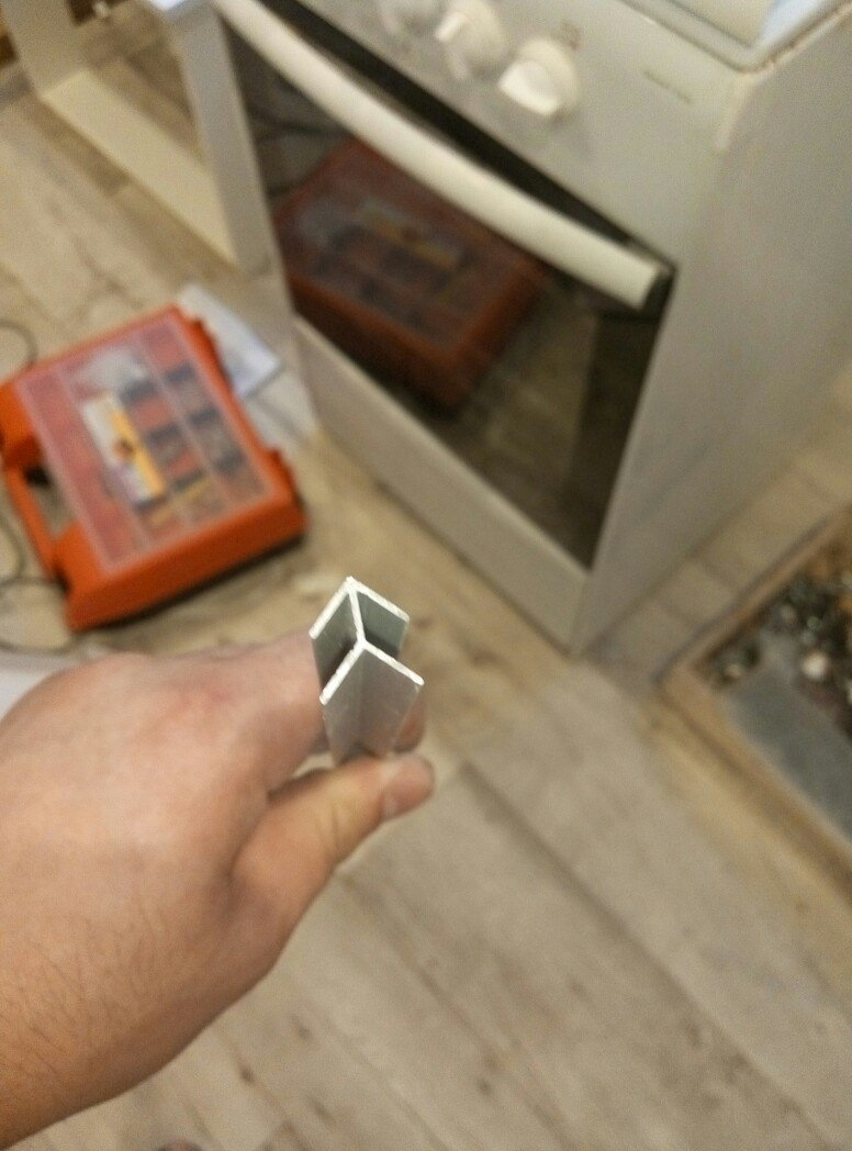

Теме же врятли получится, есть вот такая хрень для пластика торцевая
Смотрел уже их в нутри профиля те же 4 мм
Бывают вот такие они от 1.5 идут

Акриловый герметик, подбираешь по цвету и замазываешь аккуратно
1000 раз так делал
Спасибо.Но Ищется проще вариант.
Ещё проще? Тогда Вам в помощь волшебную палочку ))

лист оргалита не поможет?
а как он поможет?
подложить под пластик. не просто с края где профиль, а целиком.
о вот это хорошая идея.Этого ДВП у меня мнооого)подумаю
Как угловую так и торцевую планку можно разрезать ведь фартук уже установлен? По этому есть возможность приклеить эти планки хоть на герметик хоть на жуткие гвозди. Вам ведь главное закрыть щели
нет фартук не установлен)Главное закрыть срез в углу и торец. у мойки.

Самое простое снаружи вклеить в угол уголок алюминиевый самый мелкий 10х10. Колхозно, но не заметно
согласен)чтоб такое чтоб незаметно)?
Так уголок и будет смотреться как родной. Приклеил снаружи его
Срежь лишнее, все равно приклеивать в углу.

…я себе уголок для кафельной плитки внутренний 7 мм поставил, примерно как на фото
