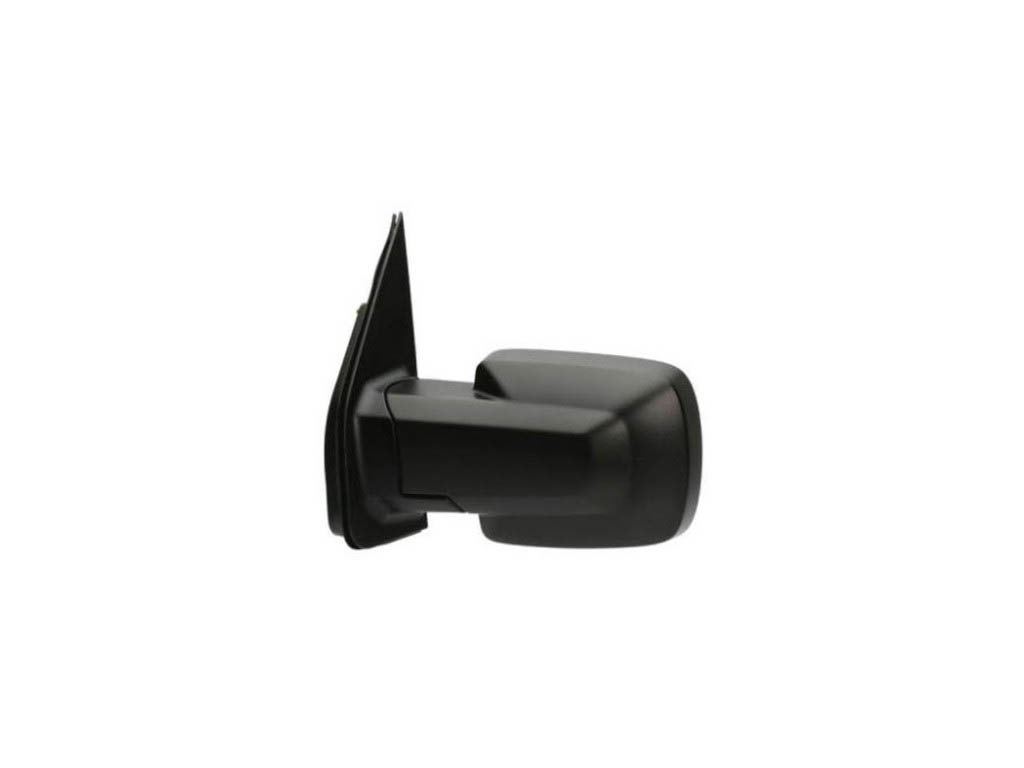

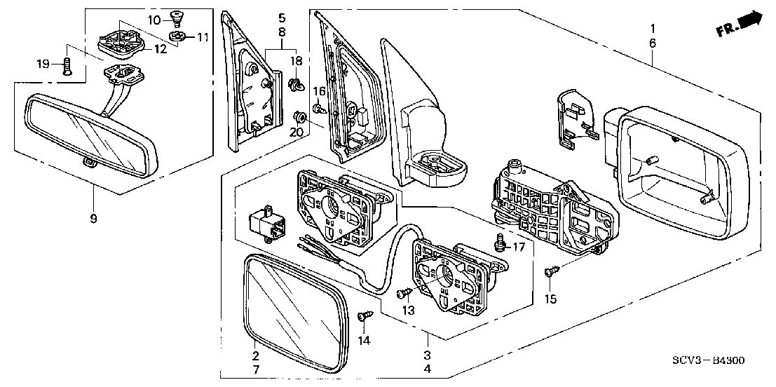

Оригинальные part-номера зеркальных элементов автомобиля Хонда Элемент:
— 76200SCVA01ZA Зеркало в сборе правое, на схеме поз."1".
— 76250SCVA01ZA Зеркало в сборе левое, на схеме поз."6".
— 76203SCVA01 Зеркальный элемент правый, на схеме поз."2".
— 76253SCVA01 Зеркальный элемент левый, на схеме поз."7".

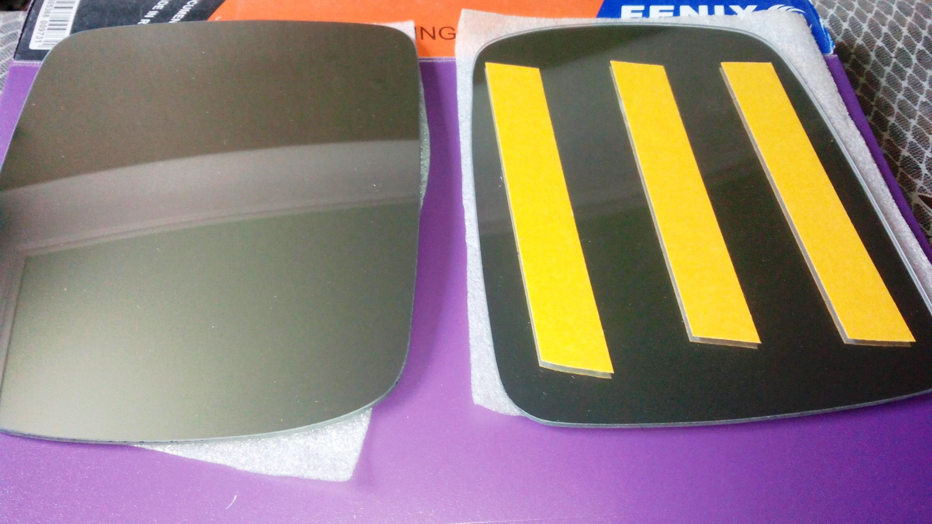

Есть и аналоги для замены зеркальных элементов автомобиля Хонда Элемент, а именно:
— 36400384 Зеркальный элемент правый, изготовитель ERGON.
— 36400383 Зеркальный элемент левый, изготовитель ERGON.

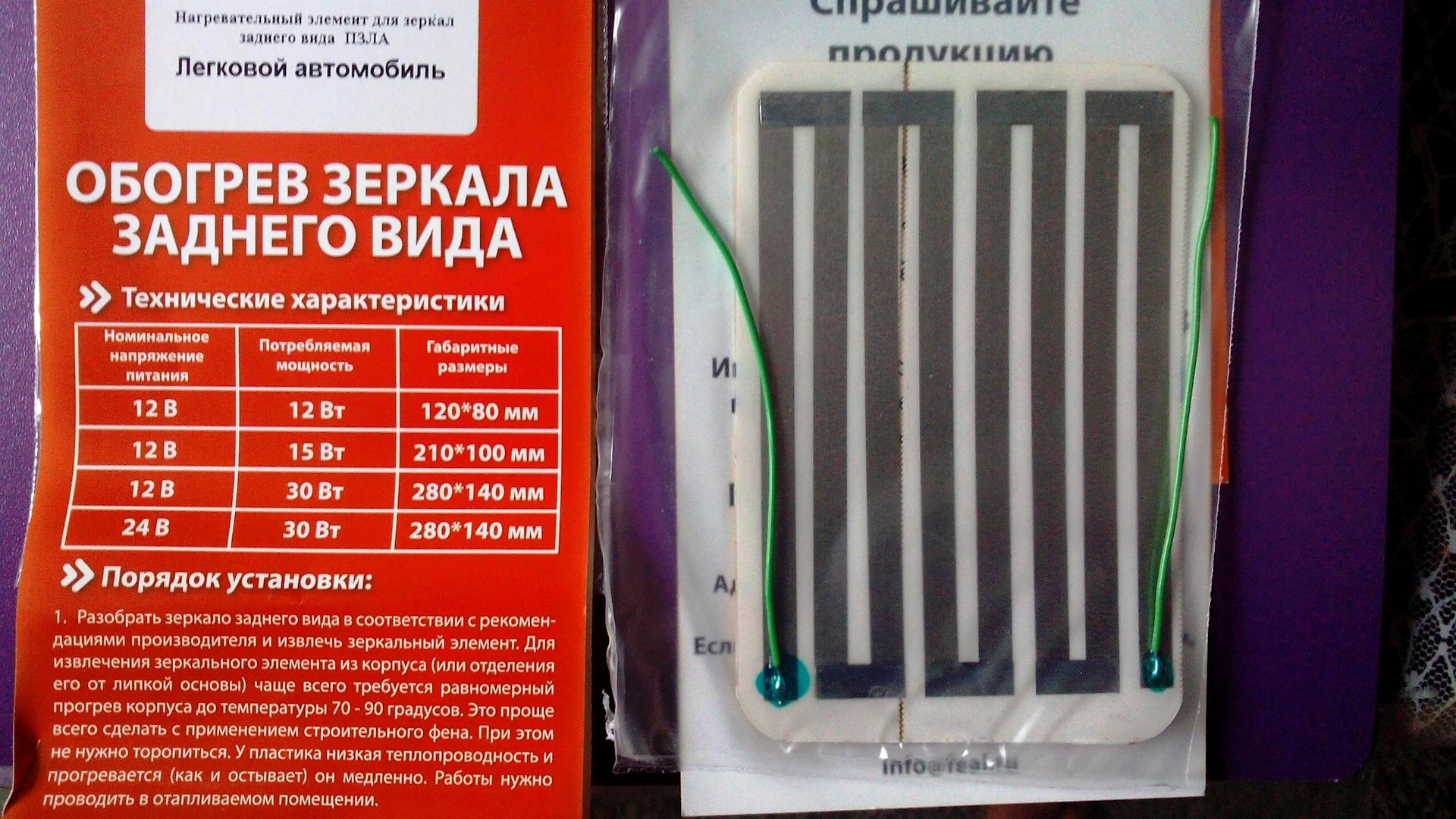

Также, можно приобрести "Нагревательный элемент для зеркал заднего вида легкового автомобиля ПЗЛА на самоклеющейся основе", стоимостью в районе 300р. и сделать обогрев зеркал самостоятельно!
ПАМЯТКА ПО УСТАНОВКЕ НАГРЕВАТЕЛЬНЫХ ЭЛЕМЕНТОВ НА ЗЕРКАЛА ЗАДНЕГО ВИДА.
1. Разобрать зеркало заднего вида в соответствии с рекомендациями производителя и извлечь зеркальный элемент. Для извлечения зеркального элемента (или отделения его от клеевой основы) может потребоваться прогрев корпуса до температуры 70-90°С, что может быть достигнуто с помощью строительного фена. При этом необходимо учитывать, что у пластика, из которого изготовлен корпус, низкая теплопроводность, и прогрев (как и остывание) происходит медленно. Работы рекомендуется проводить в отапливаемом помещении.
2. Разместить нагревательный элемент по месту приклейки. Для этого приложить его к зеркалу («спина к спине») и обвести маркером по контуру, таким образом, чтобы токоведущие полосы не попадали в зону обрезки. Обрезать излишки.
3. Обезжирить и протереть насухо поверхность для склейки.
4. Если нагревательный элемент на самоклеящейся основе – отделить защитную пленку и приложить нагревательный элемент к обратной стороне зеркала в соответствии с разметкой. Приклейку рекомендуется производить по длинной стороне и, продвигаясь к противоположному концу, прижимать нагревательный элемент не допуская образования воздушных пузырей. Если все-таки пузырь возник – удалить его, проколов иголкой и прижать.
5. Если нагревательный элемент не имеет самоклеящейся основы – приклейку производить клеем БФ 88 в соответствии с инструкцией.
6. Произвести монтаж электросхемы. При монтаже электросхемы, цепи должны быть защищены предохранителем. Подключение нагревательного элемента должно осуществляться через отдельный выключатель и реле после замка зажигания. Не допускается подключение к цепи обогрева заднего стекла! Места соединения проводов должны быть обжаты втулкой или пропаяны и заизолированы изоляционной лентой или термоусаживаемой трубкой.
7. Проверить правильность сборки, произведя пробное включение. При этом должен наблюдаться нагрев зеркального элемента.
8. Установить зеркальный элемент в корпус, соблюдая те же правила, что и при разборке (предварительный равномерный разогрев корпуса).
9. Собрать зеркало и установить его на автомобиль.
10. Пользоваться при любых погодных условиях.

На правое зеркало элемент вырезанный из газелевского зеркала не подойдет -меняются углы зрения — на правое зеркало надо родной элемент оставлять и на него клеить нагревательный элемент!
Не понял причем здесь ГАЗЕль, но правое зеркало меня устраивает, а вот левое водительское уже заказал
Руслан из Самары вроде писал, что делает их из зеркальных элементов от газели…я заказывал у него, мне не подошло
Василий (Pititz) заказывал тоже у Руслана, у него стоят до сих пор, всё подошло и работает
SilverELEMENT
я про самодельные зеркальные элементы с подогревом
Если вопрос актуален и сейчас, то пока это возможно, закажи ERGON на Autodoc, я выяснил почему они стоят там 317р. Это остатки на складе, ещё по каталогу старому. По новому каталогу 2017 года и в других местах в интернете они стоят от 1500р. Но в данном случае, только стекло, без подогрева и вроде без рамки стекла. Как получу заказ, отпишусь что пришло
Конец 18 года ценник тот же на Эргон, вот в каталоге я их не нашел.
Ну номера в любом случае такие же:
Номера такие же, только где вы их взяли?)))
На форуме Хонда Элемент и не только, многие их уже ставили и заказывали по этим номерам. В том числе и я сам
